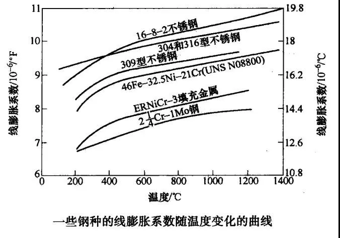

线膨胀系数的差异
不同的金属具有不同的线膨胀系数,当两种线膨胀系数差别较大的金属进行焊接时,将会造成焊接接头出现复杂的高内应力状态,一种金属产生压应力,另一种金属产生拉应力。产生拉应力的金属,就可能导致产生裂纹,甚至还会导致焊缝与母材金属剥离。若结构经历反复加热和冷却循环时,问题就更加严重。奥氏体不锈钢与其他非奥氏体钢的焊接正是这种情况,因此,这类异种钢焊接时,应特别要防止上述缺陷的发生。焊前对线膨胀系数小的金属进行预热,或者在线膨胀系数差异很大的两金属间加入一种塑性好的金属焊接成过渡接头作为缓冲带,都是行之有效的方法。线膨胀系数还会随温度的变化而变化,下图给出了—些钢种的线膨胀系数随温度的变化而变化的曲线。
