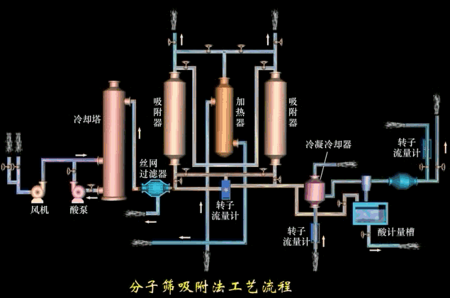

[讨论帖] 分子筛吸附法工艺流程
11.6K |3
分子筛吸附法工艺流程
发表于 2021-6-14 07:48:21

发表于 2021-6-19 18:29:17
分子筛吸附过程一定要防止串压,尤其是注意不要跟氮气串压;
两个分子筛罐要用一备一,同时使用完成后要及时升温脱水,以达到备用条件;
检修期间对分子筛罐进行打盲板,防止空气中的水气进入,使他饱和
