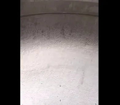

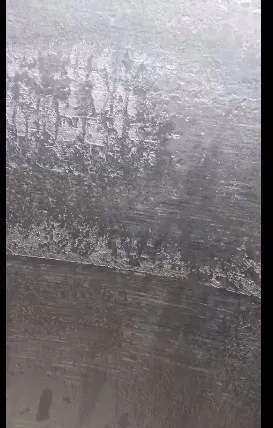

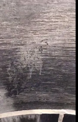

各位大神,图片为316l腐蚀状态,介质为88%硫酸,一氧化碳,异丁烯,温度80左右,请问这是什么原因腐蚀?

简介--好像表面钝化了!-登录查看全文

简介--龙腾九天 发表于 2021-6-12 15:55 好像表面钝化了! 之前开釜,表面都是光滑的啊,出现这种情况我感觉是被腐蚀了,但是找不到原因啊-登录查看全文

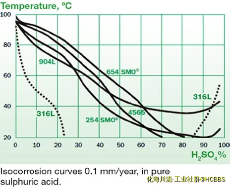

简介--88%硫酸,温度80左右,腐蚀性太强了,316L不行的。至少要用ECTFE衬里才好。-登录查看全文

简介--boqing_zh 发表于 2021-6-15 11:25 88%硫酸,温度80左右,腐蚀性太强了,316L不行的。至少要用ECTFE衬里才好。 主要是釜内压力太高  要6MPa左右-登录查看全文
发表于 2021-6-15 16:24:35
压力高不是问题。外壳耐压,内衬或者喷涂ECTFE、PFA防腐即可。  详情 回复 发表于 2021-6-16 13:29

简介--这明显被腐蚀了    像这种情况 铬镍钼铜合金更为适合-登录查看全文

简介--zzqhh 发表于 2021-6-15 16:24 主要是釜内压力太高  要6MPa左右 压力高不是问题。外壳耐压,内衬或者喷涂ECTFE、PFA防腐即可。-登录查看全文
发表于 2021-6-16 13:29:10
压力高要考虑防腐层与本体在高压下的拉脱力问题 衬层耐不了那么高的拉脱力的 你说我的6MPa下衬非金属的设备 我还没见到过  详情 回复 发表于 2021-6-25 09:23

简介--我们厂里常温98%浓硫酸使用316L管道-登录查看全文
发表于 2021-6-16 19:36:31
这情况用碳钢的也行。  详情 回复 发表于 2021-6-17 10:07

简介--boqing_zh 发表于 2021-6-16 13:29 压力高不是问题。外壳耐压,内衬或者喷涂ECTFE、PFA防腐即可。 压力高要考虑防腐层与本体在高压下的拉脱力问题  衬层耐不了那么高的拉脱力的  你说我的6MPa下 ...-登录查看全文
发表于 2021-6-25 09:23:01
高压应用的话,可以考虑双重密封: 加宽法兰密封面,涂层只到密封面的一半,涂层位置以膨胀聚四氟乙烯带密封,起隔离作用,防止硫酸渗透到金属密封面; 涂层外侧的密封面加适当的垫片,这是真正耐6MPa压力密封的。  详情 回复 发表于 2021-7-1 10:17
6MPa是有点高,没有这种的使用经验。我担心的是密封面的涂层封不住,塑料抗压力有限。  详情 回复 发表于 2021-6-29 15:00

简介--LZD420983 发表于 2021-6-25 09:23 压力高要考虑防腐层与本体在高压下的拉脱力问题  衬层耐不了那么高的拉脱力的  你说我的6MPa下衬非金属的 ... 6MPa是有点高,没有这种的使用经验。我担心的是 ...-登录查看全文

简介--LZD420983 发表于 2021-6-25 09:23 压力高要考虑防腐层与本体在高压下的拉脱力问题  衬层耐不了那么高的拉脱力的  你说我的6MPa下衬非金属的 ... 高压应用的话,可以考虑双重密封: 加宽法兰密 ...-登录查看全文
发表于 2021-7-1 10:17:17
我不光是担心密封 我是担心本体的拉脱  详情 回复 发表于 2021-7-2 14:34

简介--boqing_zh 发表于 2021-7-1 10:17 高压应用的话,可以考虑双重密封: 加宽法兰密封面,涂层只到密封面的一半,涂层位置以膨胀聚四氟乙烯带 ... 我不光是担心密封 我是担心本体的拉脱 ...-登录查看全文
发表于 2021-7-2 14:34:39
喷涂的,不是衬的,不会脱。  详情 回复 发表于 2021-7-5 09:16

简介--哈氏合金材料可以的-登录查看全文

简介--LZD420983 发表于 2021-7-2 14:34 我不光是担心密封 我是担心本体的拉脱 喷涂的,不是衬的,不会脱。-登录查看全文

简介--选择更耐腐蚀的材料吧-登录查看全文
