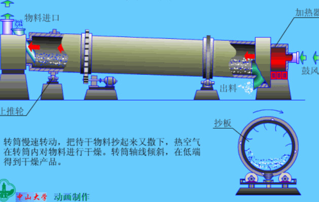

转筒干燥器1

不同的物料用得不同的干燥,学习了,谢谢分享。

这种干燥方法是不是要求催化剂必须有较好的强度,不然很容易破碎。损失较大
