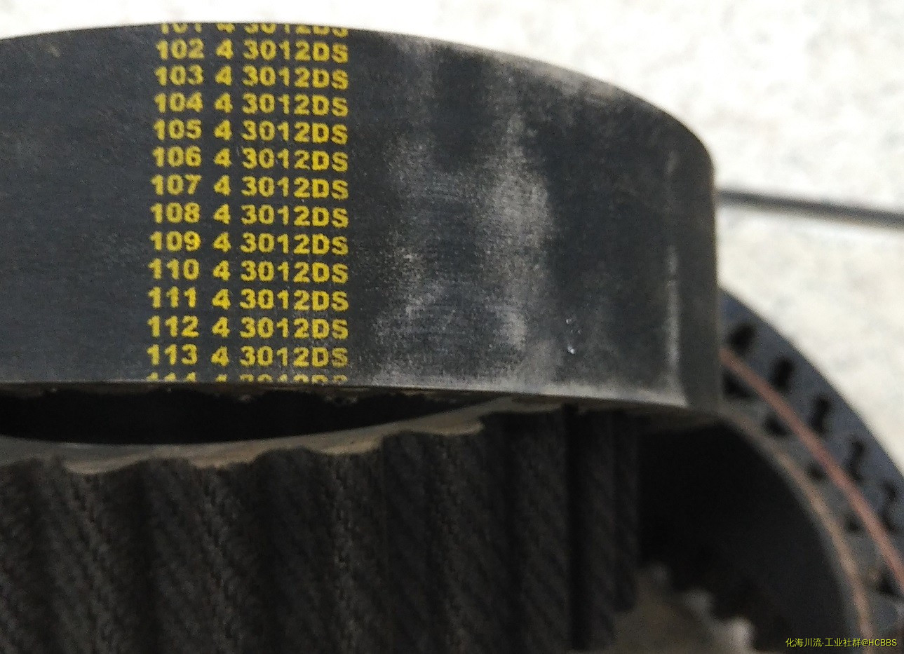

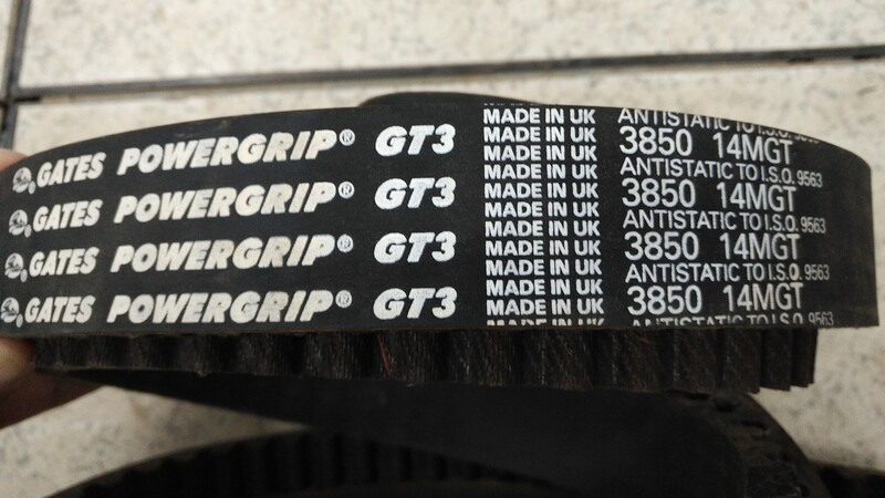

我们有2台高压燃气压缩机,共计24台风冷器风机,压缩机一台运转一台备用,那么在线为12台风机。
风机皮带断裂频繁,基本上一周断一根,也就是说1根平均能用2-3个月的样子。
请问这种情况正常么?正常情况下,一根皮带的寿命应该是多久?哪些方面可能有问题?
PS:我们这里气温较高,夏天中午可达50度。 NGP压缩机空冷器皮带2.jpg NGP压缩机空冷器皮带1.jpg

我们在国外项目也遇到过 皮带频繁磨损断裂 环境温度也是很高 这种情况一般考虑皮带质量问题 还是要买正规厂家的皮带 我们项目当时看买来的皮带型号都是后来印上去的 轻轻一抠就掉了 说明是三无产品 另外皮带的紧力也要调整好 新皮带和旧皮带的紧力要求还是有区别的 再就是皮带轮的对齐很重要 再看看设备的振动情况吧 基本也就这些了

1.皮带安装不许别、撬,影响运行寿命
2.皮带张紧力不要太松太紧,一般厂家有标准
3.皮带平行度,厂家也有标准。
4.盖茨的皮带,不知道是不是同步的,确保一定要配套,同步齿啮合也要查一下

检查皮带,如果还有其他裂纹老化痕迹,普遍就是皮带问题了,如果就是单纯的断面,一个就是皮带过紧,还有就是检查一下皮带有无朝上或朝下跑的情况,找正没找好,这方面可以去考虑考虑
