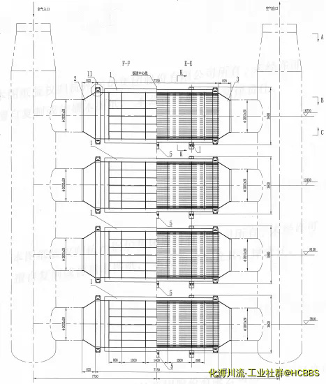

空气预热器中间空预器管组焊接,两端孔板为25mm厚12Cr1MoVR钢板,中间6块隔板为16mm厚12Cr1MoVR钢板,均需要拼接,焊后是否必须热处理。孔板与管子焊接,管子12Cr1MoVG材质,规格D40*2.5mm,焊脚3mm,焊后是否必须热处理。
根据GB/T 16507.5 水管锅炉制造标准,9.3.5.4中对于Fe-4-2类材料,仅提到受压件环向对接焊缝≤6mm,可以免热处理。或者在受压件上连接非受压件,焊缝厚度≤13mm的角焊缝或焊缝厚度≤13mm的坡口焊缝和角焊缝组合焊缝,预热150℃以上可以免除热处理。
此处是否可以理解为孔板、隔板均为非受压件,虽有拼缝,但可以免除热处理,孔板与管子焊接,管子作为受压件,与非受压件焊接,焊脚3mm,是否可以通过预热免除热处理?

热处理一个消除内应力,一个防止延迟裂纹除H, 看工件作用

需要有一个定性的分界线,当作为承压件件时6mm以上做热处理,当不是非承压件呢,是否有相关标准要求。都清楚热处理是消氢跟去应力,但这都可以通过预热跟后热保温来达到,并不是所有的厂家都有热处理炉,而且热处理工装等一系列准备都是相当麻烦的事,作为工厂肯定是希望以最节省的方式达到最理想的效果,如果没有标准要求,是否只要能提供免热处理的相关评定就能施焊。

这种材料的热处理跟是否为受压件没有直接关系。

GB16507标准适用该设备?
