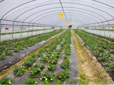

二氧化碳在农业植物的生产中起着重要的作用。当然,不同的植物在不同的生长期需要不同量的二氧化碳,控制二氧化碳的含量在植物的生长中起着关键作用。
因此,许多种植者会在温室中添加一定量的气体肥料来增加二氧化碳含量,以使蔬菜生长得更好,增加产量。为此,二氧化碳传感器技术被广泛应用于农业温室种植领域。
那么农业大棚中如何正确安装二氧化碳传感器呢?工采网了解到CO2传感器的安装位置需要根据温室的面积来确定。
在选择二氧化碳传感器时,用户需要根据温室面积等因素进行安装。如果温室面积相对较小,用户可以将设备安装在大棚中心,这样只需要一台设备就可以监控温室内的整体环境;如果温室的面积相对较大,用户需要两个或更多的设备来监控整个温室。
另外在二氧化碳传感器装置的具体安装过程中,应注意以下小安装细节:
①当用户安装二氧化碳传感器等设备时,墙壁安装是首选的科学安装方法。
②如果无法安装墙壁,用户可以竖立一根钢管,然后采取吊装的方式来安装二氧化碳传感器设备。
