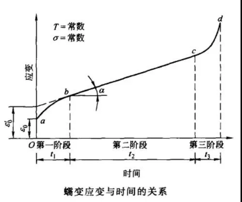

①蠕变曲线
温度和应力给定时,金属材料应变与时间之间的关系可用下图所示的蠕变曲线来表示。典型的蠕变曲线一般可分为三个阶段:减速蠕变、恒速蠕变和加速蠕变。图中Oa线段是试样加载后的瞬时应变,从a点开始随时间增加而产生的应变才属于蠕变。蠕变曲线上任一点的斜率表示该点的蠕变速率。
上图中,ab为蠕变的第一阶段,即蠕变的不稳定阶段,蠕变速率随时间的增加而逐渐降低,因此也称为蠕变的减速阶段;bc为蠕变的第二阶段,在此阶段,材料以接近恒定蠕变速率进行变形,故也称为蠕变的恒速阶段;cd为蠕变第三阶段,在这阶段里蠕变速率不断增加,直至断裂。
同一材料在给定温度不同应力或给定应力不同温度下的蠕变曲线形状并不相同。当应力较小或温度很低时,第二阶段的持续时间长,甚至无第三阶段;相反,当应力较大或温度较高时,第二阶段持续时间短,甚至完全消失。
