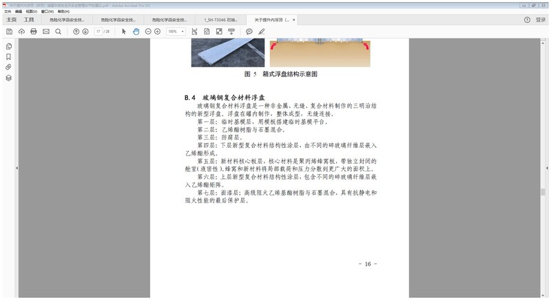

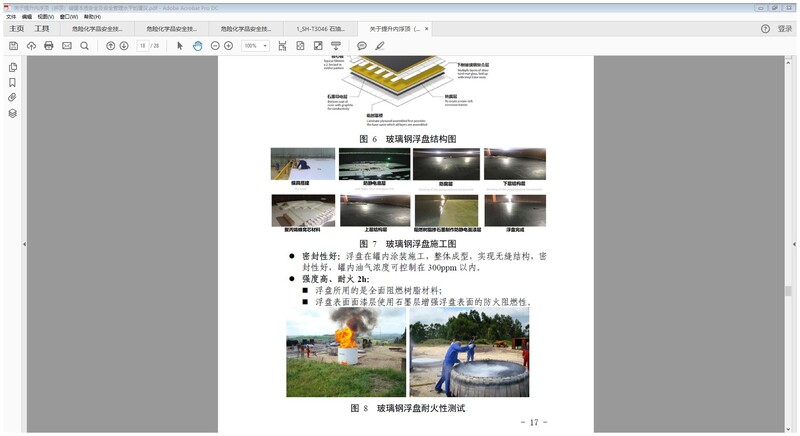

guohaoran 发表于 2021-5-27 23:36
如果钢板再厚一点,并且全部焊接,就不属于“易熔”材料了。其他方面自己再思索,
现有一种新型复合材料玻璃钢的,见图片介绍,这种还属于易熔材料吗?
发表于 2021-7-13 11:11:25
wfzhang楼主 VIP会员 VIP会员 | 显示全部楼层       最后访问IP江苏省
易熔主要是从火灾的角度考虑的吧。玻璃钢肯定算易熔吧。
