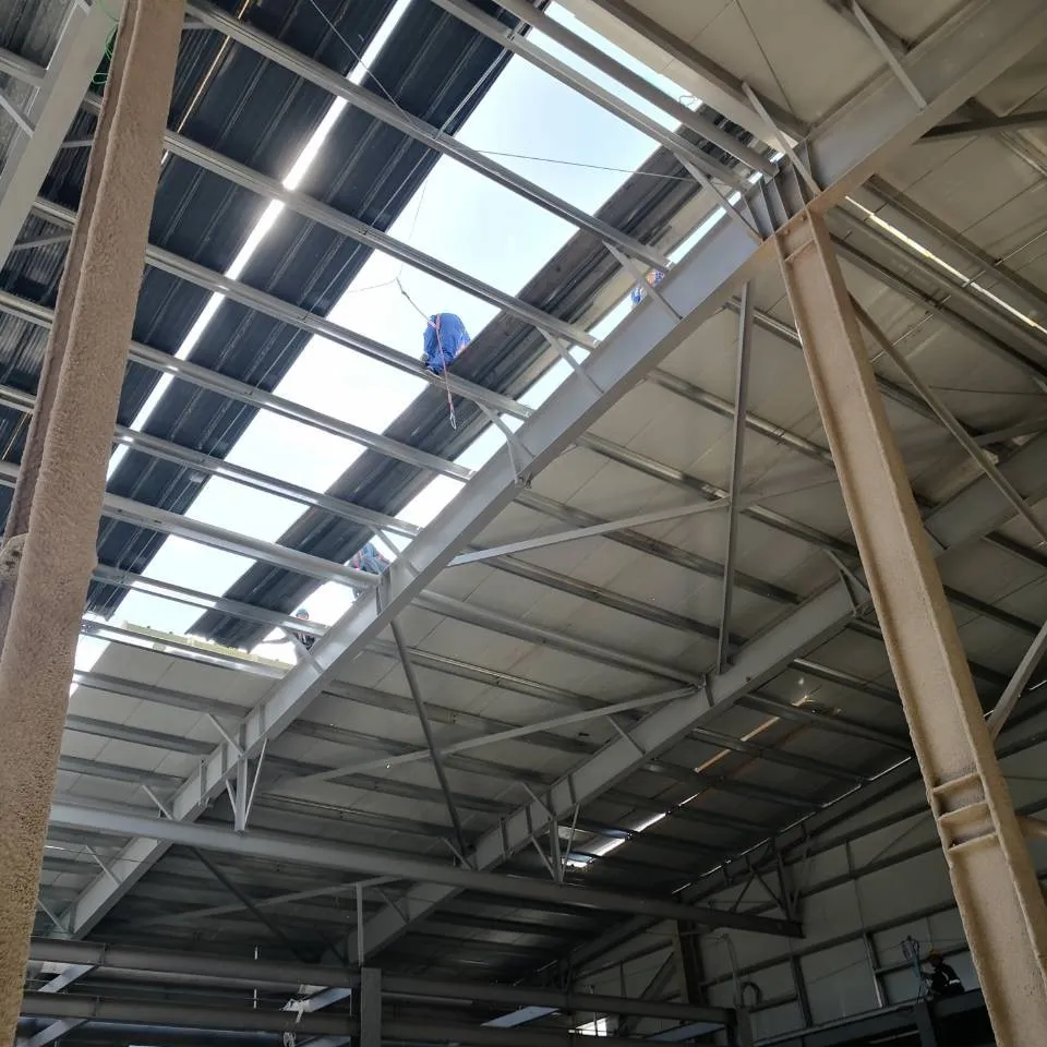

新人报道来了,钢结构厂房彩钢瓦安装,安全方面应该如何管控,请教各位海友
发表于 2021-5-26 09:11:17
智者明 + 10 发起议题
当前内容由会员用户名 机械楷模 发布!权益归其或其声明的所有人所有 仅代表其个人观点, 仅供个人学习、研究之用。
1、结构稳定性;
2、防渗漏;
3、防坠落;

关于防坠落请大家都谈谈,方案里面有彩钢瓦下面铺设安全平网,结果不方便,安装很快,铺设平网就取消了,领导不同意,为难中

感谢指点,为难的是,下面平网要随着彩钢瓦推进,捆绑平网十分困难,施工单位信誓旦旦说没问题,不需要平网,上面有生命线,挂号安全带就行。
楼上说得对,领导要求也对。

生命线、安全带设置好、使用好都没问题,可以保证安全,看你提供的照片,都没有做好呀。施工过程往往都是说的很好,真正实施起来很难得,施工方案很多都是照搬的,没有贴合现场实际去编写,现实工作过程中说的、写的都不能完全相信,只有真正到现场落实了心里才有底。

安全带也没有挂好啊 ,生命线照片上看不清楚具体怎么设置的,但是从上面看也设置的不合理。
