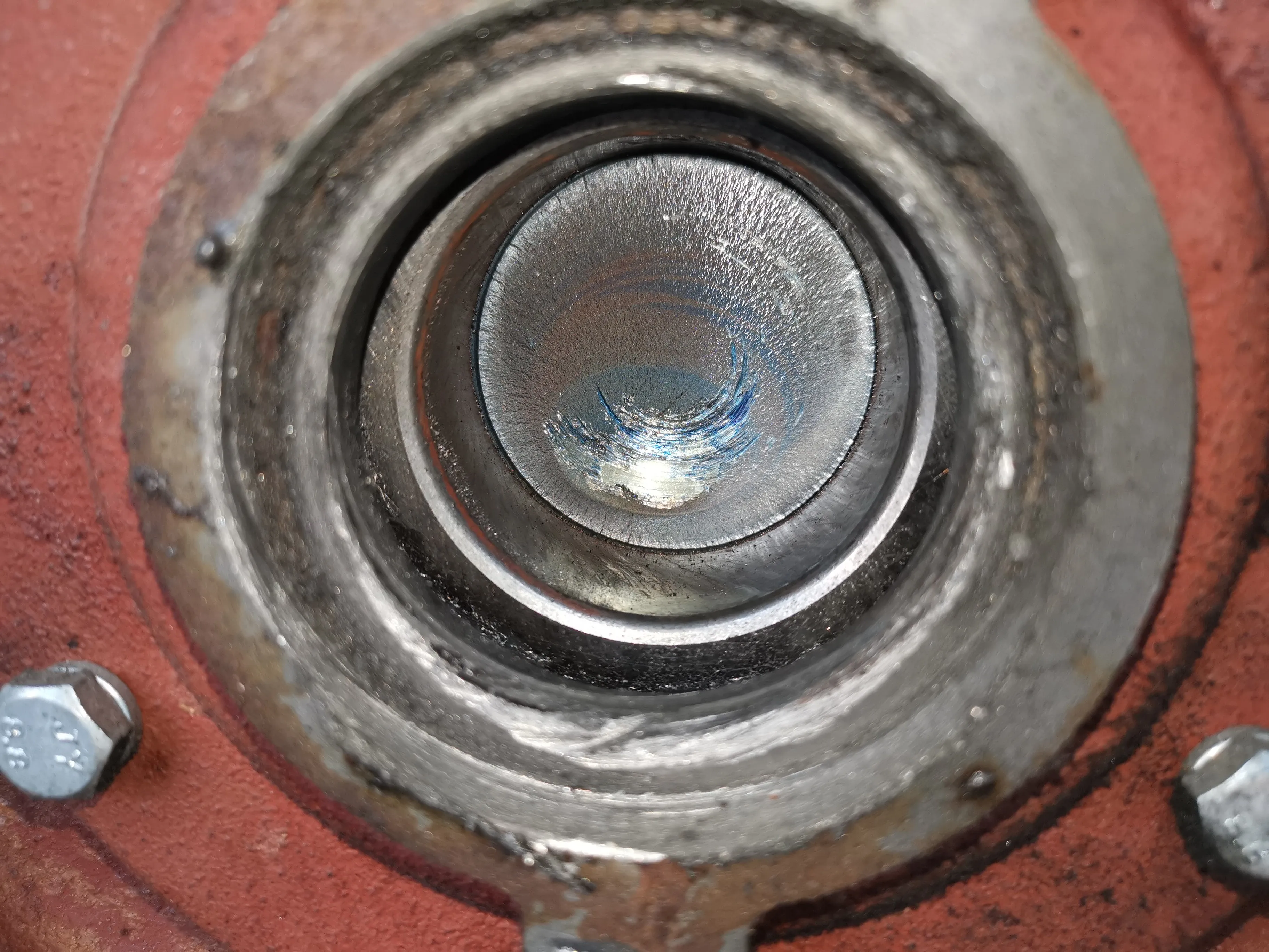

去年购买的离心机,18.5KW电机,使用五个月左右,正常转速运行时电机轴突然断裂,请各位专家帮忙分析一下,谢谢
发表于 2021-5-22 14:29:22
电机轴承内侧断裂处
电机轴承内侧断裂处
皮带轮一侧断面
皮带轮一侧断面
电机侧断面
电机侧断面
电机侧断面
电机侧断面

联轴器是怎么连接的
发表于 2021-5-22 14:43:28
无非就是轴对中、地脚螺栓松动、安装水平度、动平衡、轴承受损等问题导致的。
分析这类问题不只是要看受损的断面,轴承压盖的开裂是否与轴向位移有关系?
尤其是基础与设备联接方面的问题不易发现,供参考。

没有联轴器,电机轴与皮带轮通过键固定。

与负荷过大是否有关系,特别是负荷忽大忽小时。
发表于 2021-5-22 16:53:46
推断:1.端面平整 无塑性变形,应该为疲劳断裂; 2.最终断裂面积约占整个截面的20%左右,说明设备负荷较小,非超载导致断裂; 3.端面360°一圈均有明显放散型纹路,说明此轴断裂非一个裂纹缺陷导致,又结合此断裂  详情 回复 发表于 2021-5-23 07:58
3.端面360°一圈均有明显放散型纹路,说明此轴断裂非一个裂纹缺陷导致,又结合此断裂点应该台阶位置,故推断非材料缺陷导致;
4.最终断裂点在截面的下半部分,非轴心且与边缘较近,推断:此处轴 为高应力集中区域
结论:可能为轴台阶倒角过渡问题(导致产生的高应力集中)

18.5KW  吊袋离心机吗?  可能电机本身缺陷  也有可能装皮带轮时候没有按照要求装配 用外力敲进去的

有点像疲劳断裂

这与电机轴在阶梯处的加工有很大关系,如果退刀槽的圆弧倒角太小,会出现微裂纹,造成应力集中,容易出现断裂
发表于 2021-5-26 09:23:53
从图片上看,皮带轮在电机主轴的安装位置靠端部,皮带传递扭矩较大,主轴承受较大弯矩,这在电机使用说明里面是禁止的,找一份电机说明书看看,就知道。

端面断裂的平整应该是应力集中造成的
发表于 2021-5-30 07:24:53
看了这几张照片,个人因为有一下3个问题。
1,存在应力集中,轴台处折断。轴结构应该改善。
2,断裂截面存在贝壳纹,这是疲劳应力作用的特点。
3,断裂截面有圆周缺陷存在。
当然了这只是表面的分析,断裂是一门科学。如要具体分析可找金属研究所一类单位来完成,这是比较科学的。

超负荷长期载荷脉动疲劳断裂。查看这个飞轮轴套涨紧破裂,断面又很规则应该是疲劳。

还是查一下出厂检验资料,应力集中是断轴的原因,为什么会出现应力集中,这就需要厂家、安装、运行几方讨论一下了

应力集中   退刀槽加工问题     疲劳断裂
