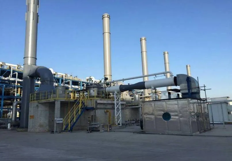

北京燃气天津南港LNG应急储备项目浸没燃烧式气化器完成技术谈判,北京寰球公司成功中标3台套浸没燃烧式气化器(SCV)项目,标志着国产LNG接收站模块化、智能高端装备实现了重大突破。这是寰球模块化专利技术在国内LNG接收站中的首次应用,也是首次自主模块化专利技术向制造厂的成功转让。

浸没燃烧式是个什么样的,浸没在水里还是哪里啊
发表于 2021-5-22 08:42:40
浸没燃烧式气化器原理看帖子: LNG气化器--浸没燃烧式气化器(SCV) https://bbs.hcbbs.com/thread-2687432-1-1.html (出处: 海川化工论坛-化海川流)  详情 回复 发表于 2021-5-25 20:05
SCV是利用天然气燃烧加热水浴间接气化LNG。常规的SCV如图:  详情 回复 发表于 2021-5-22 12:53

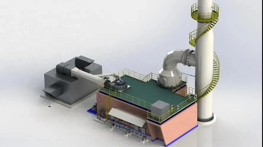

该SCV为国内首台套模块化、智能型、低能耗、“零”排放浸没燃烧式气化器,单台套LNG气化能力达210吨每小时,负荷调节比10%~110%,其中关键污染物指标NOx小于50毫克每标立方米。
目前寰球公司已经申请并形成了LNG接收站模块化结构、模块化撬装浸没燃烧式气化器系统、撬装化“一岛四撬”LNG装卸车、开架式气化器系统的模块化结构等一系列模块化专利群技术。
