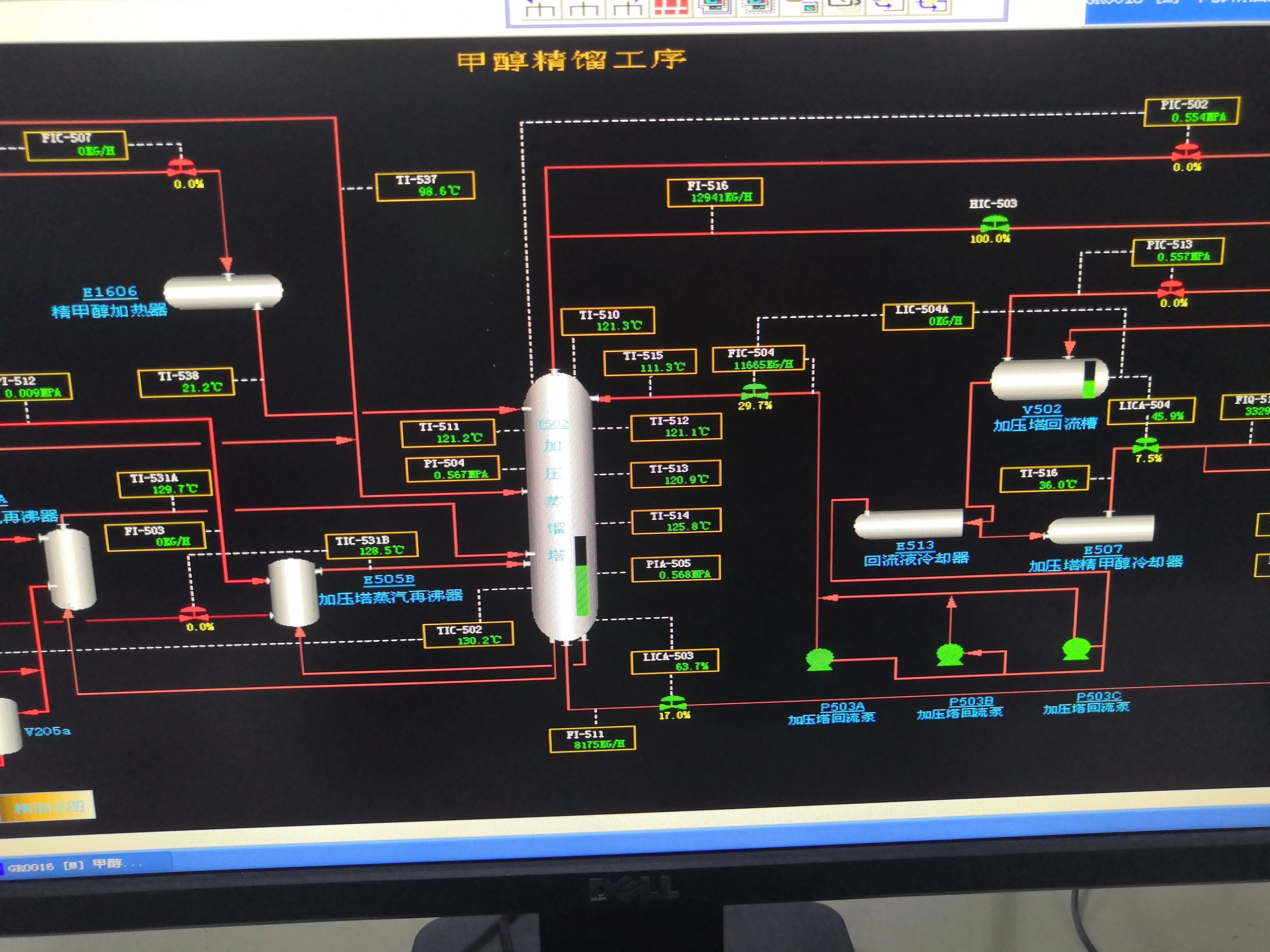

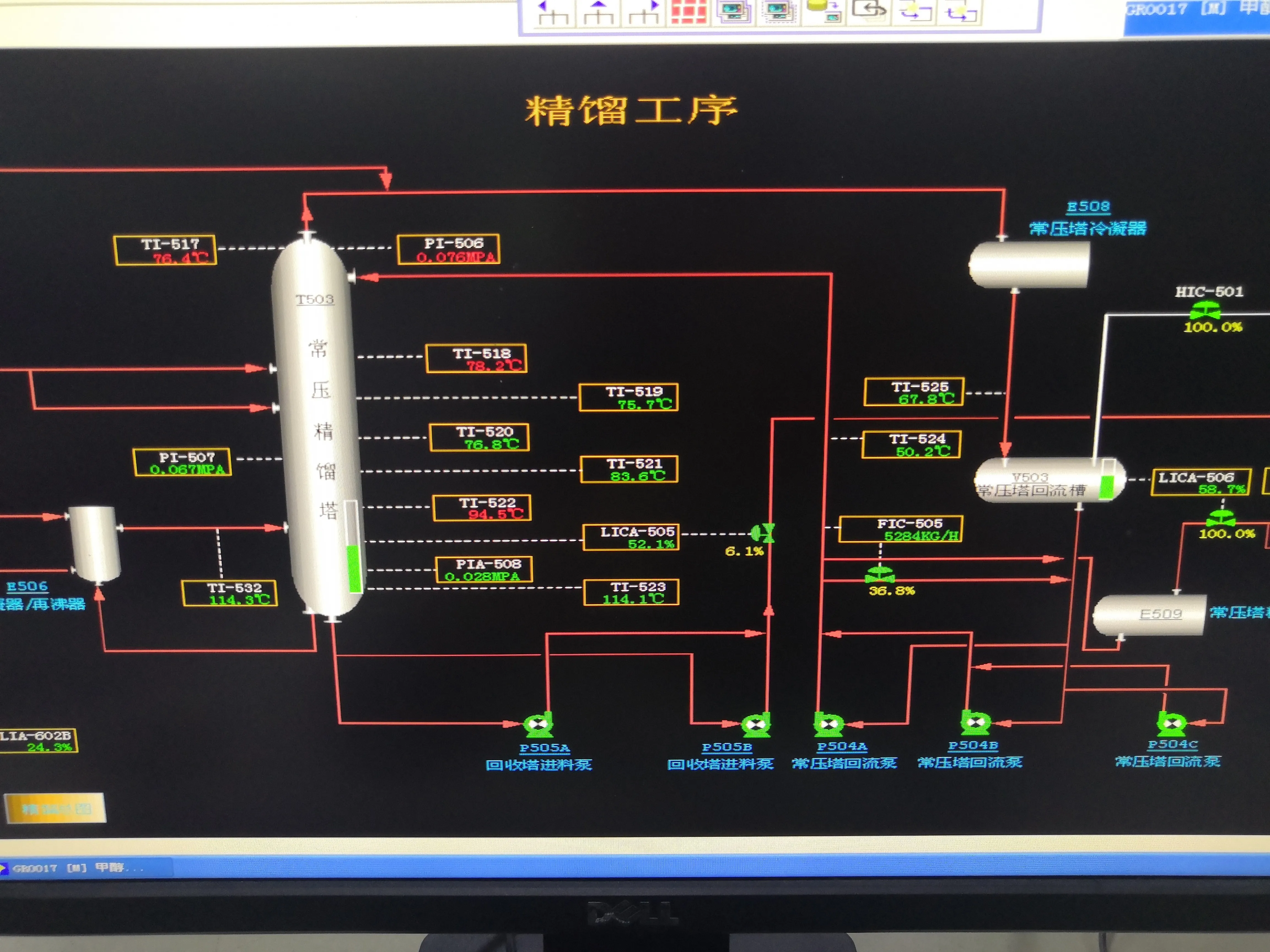

常压塔冷却器估计是冷却效果不好,常压塔塔顶压力0.1兆帕,塔顶温度80度,塔顶冷却器后温度72度,采出的甲醇合格,可是加压塔有点受不了,因为常压塔的热源来自加压塔顶的气相甲醇给加热,这样常压塔压力高,温度高,加压塔的气相去常压塔冷却降温确没有效果,倒至加压塔采出甲醇很少,最近给常压塔泵后加了一个冷却器,回流液温度从之前的72降至50度,其他温度没有什么变化,没有停车,是在线加的水冷器。感觉和之前没有变化,感觉水冷器加的位置不对,应该加在常压塔回流槽之前,但是这样必须要停车才可以改造。现在是只要负荷一起来,又回到原先的样子,精馏已经乱套了。我给大家拍几张照片看看。自己感觉症状就在常压塔顶冷却器冷却效果不好倒至的恶性循环,各位专家给个建议。

第一张图片是预塔,第二张是加压塔,第三张是常压塔

怎么处理,常压塔塔顶水却器估计堵的太严重了,结水垢了

必须加在塔顶气相至回流槽之间。或者加在回流槽放空自调阀之前,如果加在液体甲醇管线上,是没有多大作用的

常压塔冷却器后温度是67.8℃,虽然是高了,但是不会对加压塔踩出造成太大的影响,两塔踩出不均衡考虑是操作原因:系统负荷过大;加压塔回流过大;或者预后甲醇含量等。如果操作无法调节考虑设备原因:塔板损坏或者常压塔再沸器内漏等。

停了一天精馏,把水冷器打开清理了一下里面全是泥沙,清理干净开车后好了

肯定,投水冷器之前都排气的,停了一天把水冷器封头打开,里面全是泥沙,已经堵完了,清理干净重新开车好多了。
