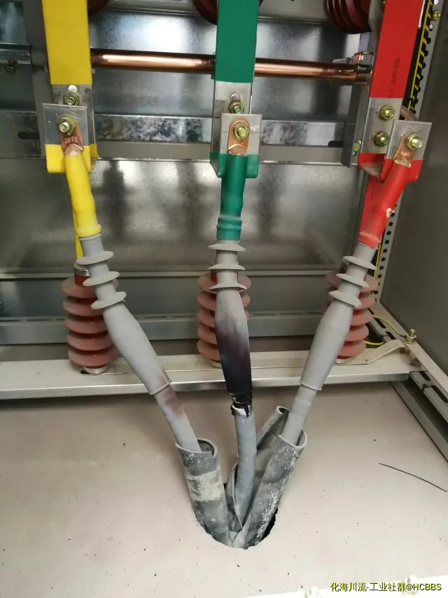

这个电缆头为什么会爆炸?
发表于 2021-5-11 21:50:51
sdscj0122 + 5 发起议题
开关柜在做电缆头时,需要剥去一段电缆屏蔽层,改变了电缆原有的电场分布,将产生对绝缘极为不利的切向电场(沿导线轴向的电力线),电缆终端处的电场不再是均匀的径向电场,在剥去屏蔽层芯线的电力线向屏蔽层断口处集中。由于绝缘带或绝缘薄膜的沿面击穿强度比垂直击穿强度低得多(一般为垂直击穿强度的5% ~10%),所以,轴向电场分量的出现,会**降低电缆头的电气强度。随着电压的升高,该处会出现放电现象,也成为电缆最容易击穿的部位,危及设备和人身安全。

我判断是安装接头人员粗心大意导致:
       一定要注意电缆头安装细节,时刻保持电缆头安装过程中环境因素受控。如夏季炎热,安装人员体力劳动容易流汗,要防止汗滴、碎屑、沙尘等混人电缆头。在保持现场安装环境符合要求的同时,要重视安装过程中的这些细节,确保整个安装过程质量受控,防止留下质量隐患。环境影响是安装现场客观存在的制约因素,但也是可以控制的因素。只有控制好现场施工环境,保持施工环境符合安装要求,才能保证施工质量。

好专业!
发表于 2021-5-12 09:17:36
是不是可以理解为先产生电火花然后爆炸的

十有八九是电缆头制作工艺问题,屏蔽层留的太长或者半导体层处理不干净,造成爬电短路接地。

这种电缆头的做法和材料应用很讲究也很麻烦,又是剥又是无水乙醇清洗,又是缠绕什么的,反正不能像平常接电那么接,要求很高
发表于 2021-6-15 01:07:58
制作过程中有空气在。
发表于 2021-6-18 09:26:58
鲁柳VIP会员 VIP会员 | 显示全部楼层       最后访问IP河北省
应力锥没有做好。
发表于 2021-6-19 15:34:29
做完电缆头打耐压试验没?
发表于 2021-6-22 11:09:02
因为是接的,保护不好,产生电火花,时间久了就容易爆炸
发表于 2021-7-4 21:04:38
啊哈,参照楼主提供的照片,根据本人几十年的经验,这种故障发生的原因基本可以判断为电缆头制作不专业、不规范造成的隐患(目前国内电缆终端附件制造工艺、设备及材质选用都远超过二三十年前,只要是国内品牌厂,电缆附件制造厂的质量基本都是可以保证和信赖的),长期运行因局部放电引起主绝缘击穿而引起!
由于目前中压电缆终端采用冷缩类比较普遍,电缆终端现场施工与热缩终端相比简单了不少,造成现场施工人员未经专业技术培训和考核即上岗操作,由于电缆终端制作人员不专业(很多现场施工人员没有经过系统培训与考核)、制作过程不精业求精、施工缺乏工匠精神,只求施工速度,加之现场监理人员全过程质量监督与把关不到位,所以施工留下了缺陷或隐患,长而久之,电缆终端放炮就不可避免啦!

另外,从高压柜电缆室的卫生状况来看,这台中压柜应该是长期没有维护啦,避雷器和柜底部灰尘较多、电缆终端积灰也多(对终端放炮也是有影响的),初步判定电缆的交流耐压试验肯定没有进行啦(预防性试验)!建议每隔3~6年,对电缆进线一次预防性试验比较靠谱啦!

第一、检查接地情况、第二、剥开护套及应力管检查各部分尺寸长度是否按照标准制作,第三、确认制作完成是否进行过打压实验。

简单地说就是电缆头没做好,我们公司也爆过一个就是一样的,做头子的人不专业
