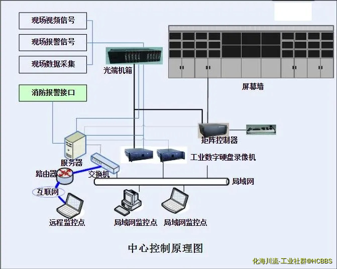

1.安防系统设计及技术要求1.设计中选用的监控系统设备必须符合国家有关标准和行业标准要求,通过国家指定检验机构审查和检验合格,防爆设备应具有防爆合格证。
2. 系统的设计应在满足防爆要求的前提下,注重安全性、可靠性和稳定性,做到功能先进,易于管理、易于维护,可扩充性强。
3. 本技术要求提供的配置清单为最低配置,若变更产品,其防爆等级、技术参数、功能要求不得低于本技术要求的配置。
4. 操作应简单实用,利用控制键盘可将系统中的任意一路图像在电视墙上进行放大显示,对前端设备(视频采集、报警信号、数据采集、现场开关、防爆LED显示屏等)进行遥控。
5. 在系统授权的情况下能通过网络终端随时察看各个部位的生产情况,能进行回放和下载历史记录。
6. 系统的设计、选型、安装应符合下列标准,如有新的标准,则应执行新的或更高的技术标准:
系统控制原理图
