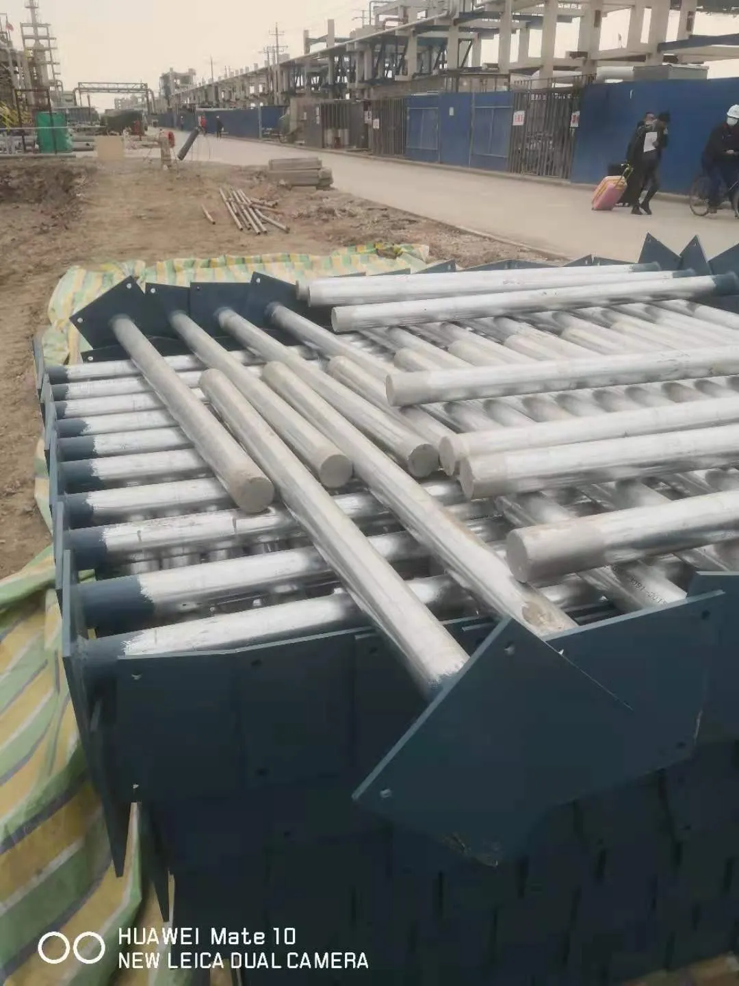

第一图片中没有操作柱,是变送器立柱的预制,桥架支架如果采用厂家成套支架对于设计深度的要求比较高,目前我接触的大部分设计院图纸都做不到或者不愿意去做。
第二现场制作的成本并不高,相对来讲在之前这部分是电仪安装比较挣钱的部分,在定额中叫一般铁构件制作、一般铁构件安装按100kg单位计算,但就是因为社会内卷的太厉害所以投标时大部分都会把此项综合单价一压再压。
第三焊接位置破坏镀锌,所有现场仪表安装大部分都要涉及到焊接的问题,现场通常会采取刷底漆防腐再刷银粉漆保持镀锌层。你可以看看我图片中变送器立柱下面铁板哪里蓝色或者红色就是底漆,后续还会刷银粉漆保持颜色一致,你看立柱使用2“镀锌管焊接的立柱头上的帽就已经刷完了你能看出来不一样么

这是预制的变送器立柱,所以希望设计出图的时候描述劲量详细,设计深度啊

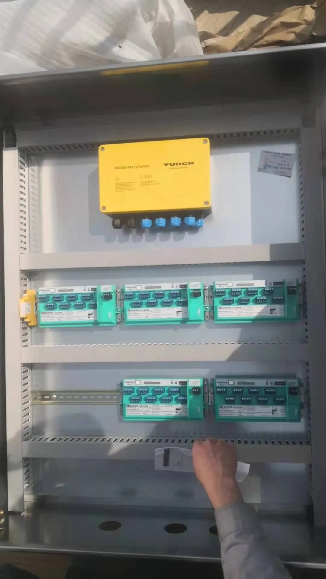

FF总线接线箱,厂家内部没配线坑爹
FF总线接线箱,厂家内部没配线坑爹

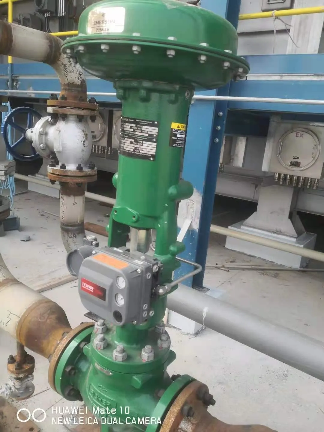

fisherDVC6200,小问题找出图中定位器去膜头的气路

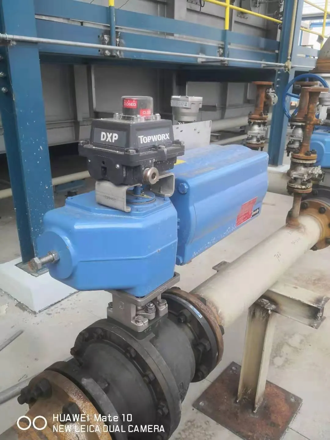

美卓
美卓

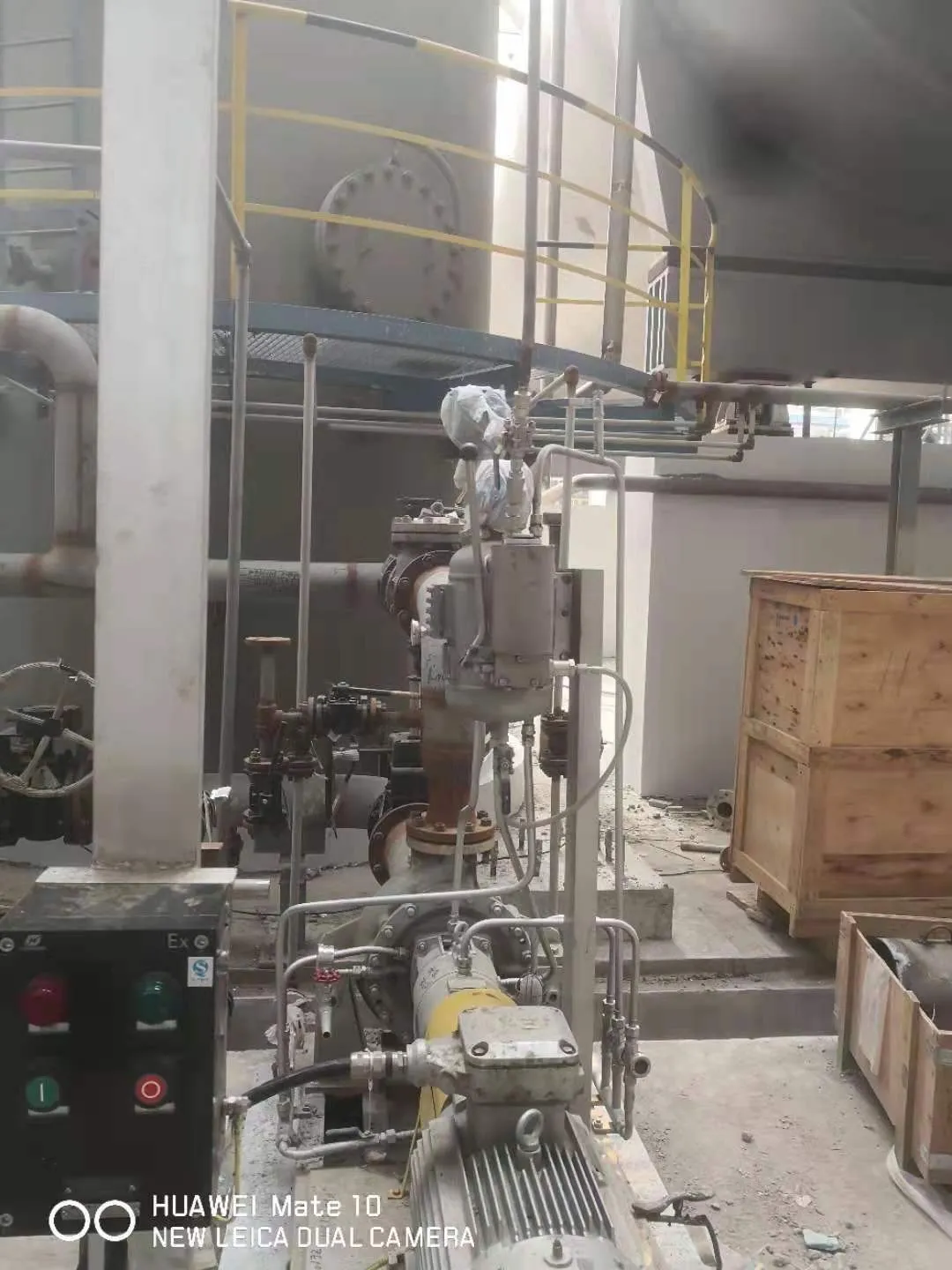

设计一定要考虑周全,设备上密封液罐带的液位开关,压力开关不要漏设计了

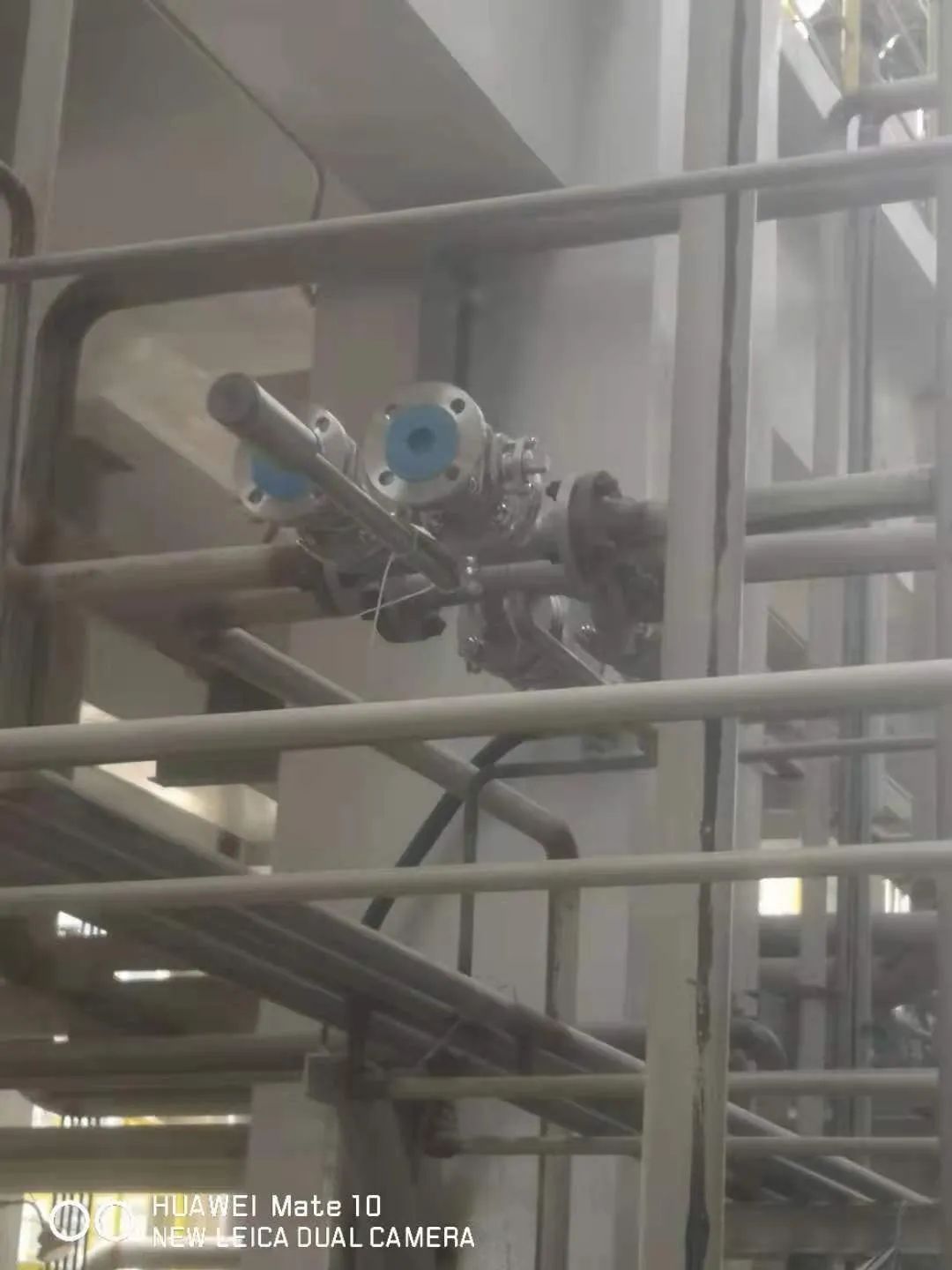

这个厂家的平衡挺有意思
这个厂家的平衡挺有意思

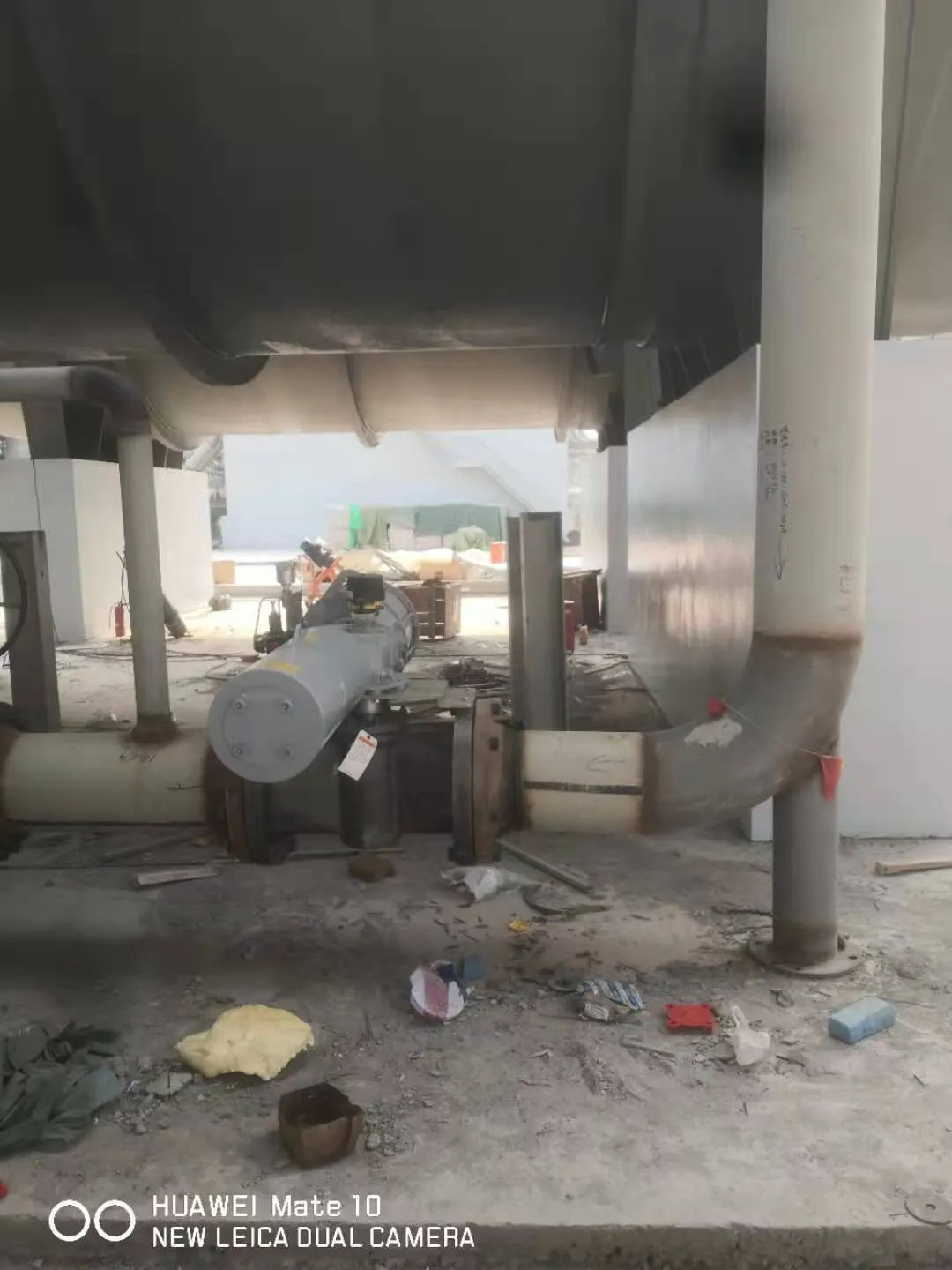

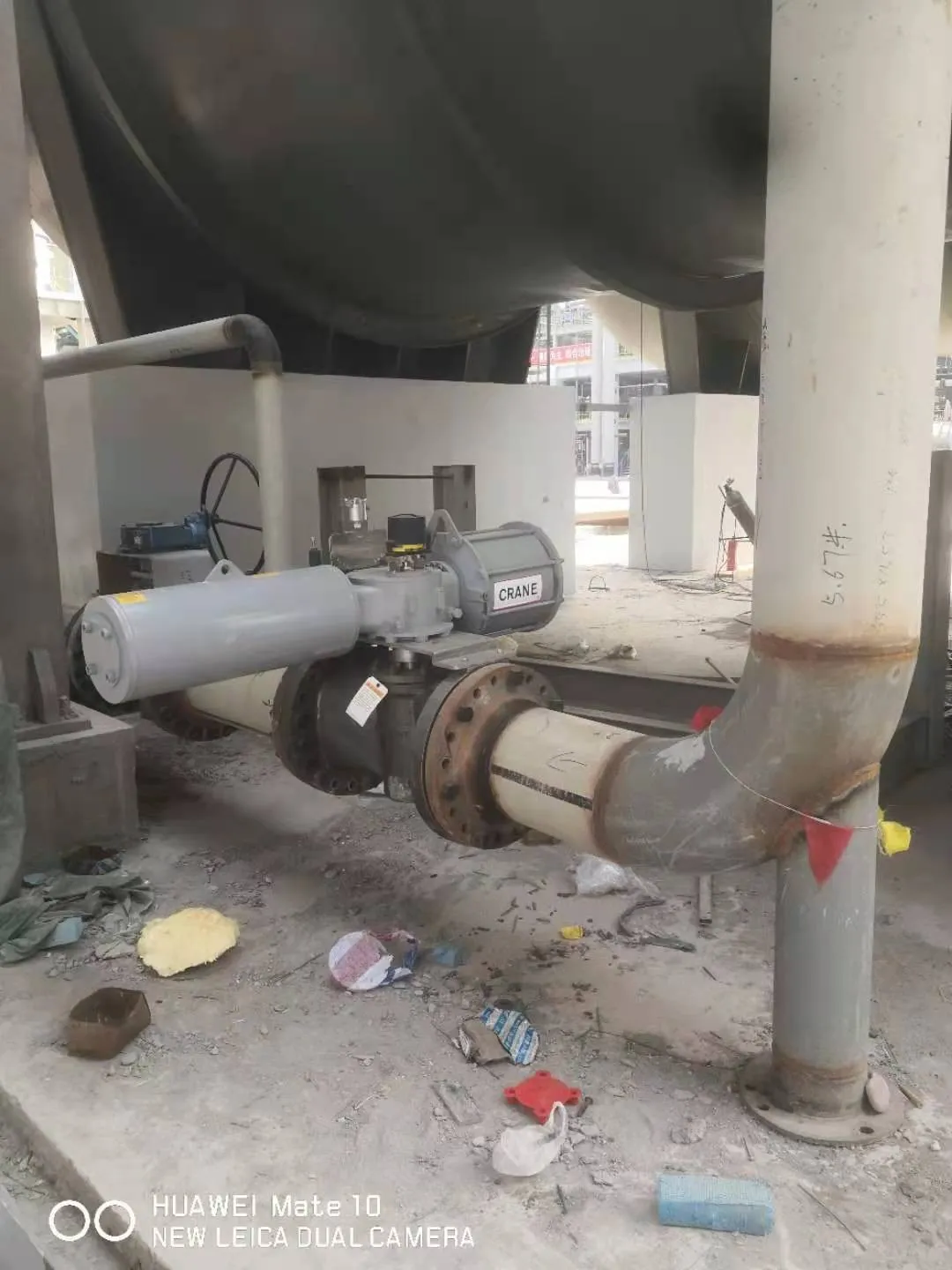

这个设计的时候一定要看厂家返回资料不然气缸撞管
另一个角度
另一个角度

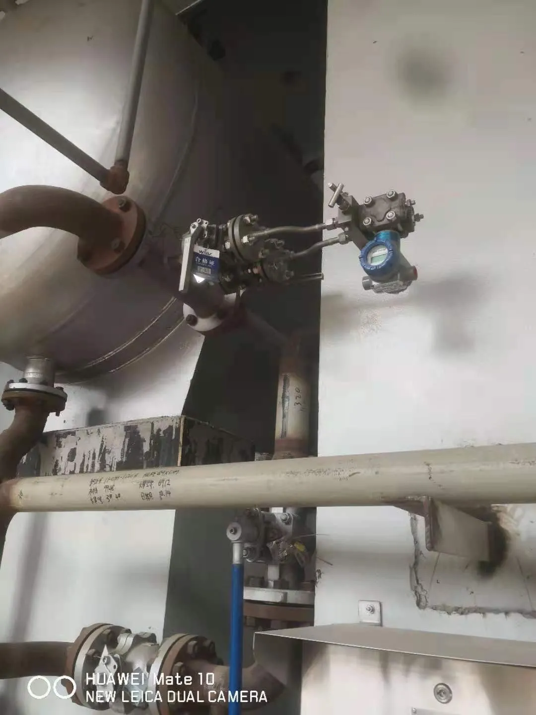

带温度补偿,变送器直接装本体上,你问我咋维护

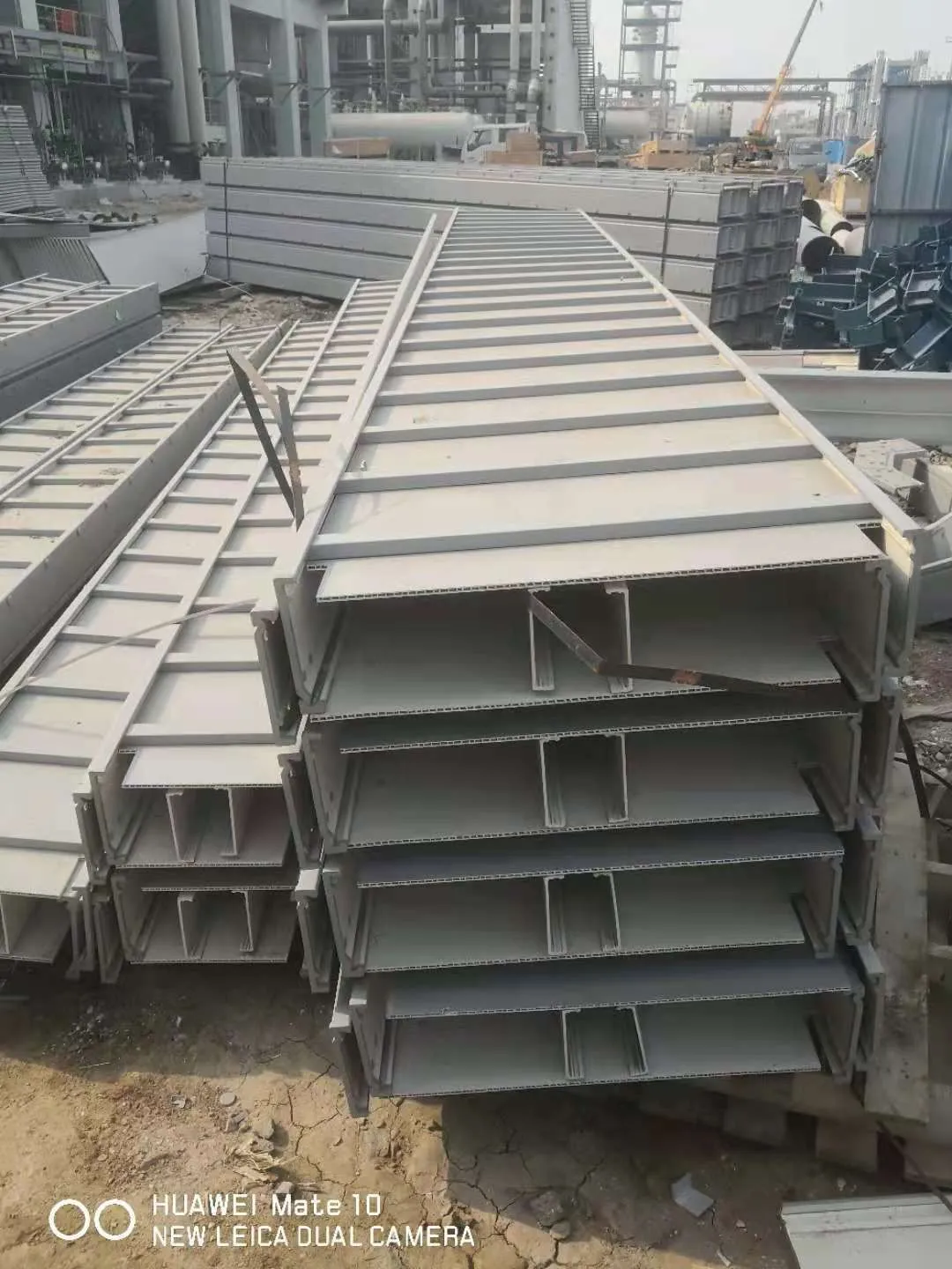

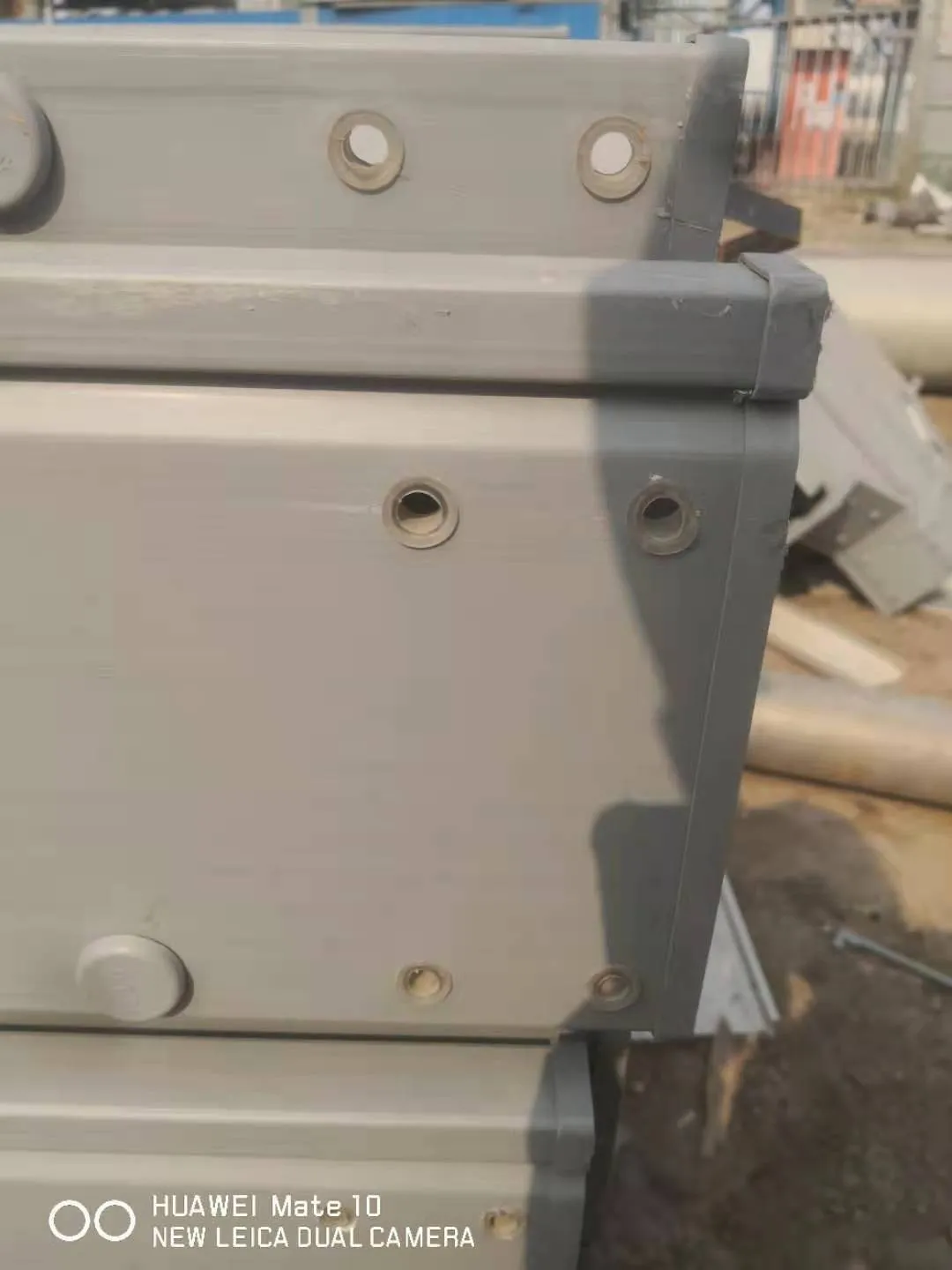

楼上有朋友说施工现场加工的
楼上有朋友说施工现场加工的

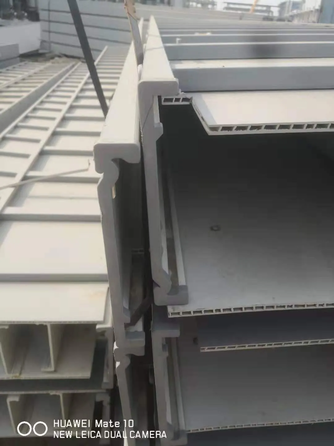

现在槽式桥架都这种复合防腐桥架内衬钢板
现在槽式桥架都这种复合防腐桥架内衬钢板
端头加密封,切割之后现场需要抹胶沾端头密封块

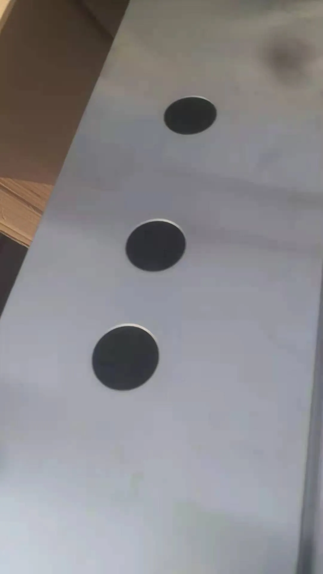

螺栓口开了之后还要厂家配件现场安装,你说我愿意加工完头么

操作柱为什么不买成品呢???
FF接线箱厂家没有接线
是采购说明书没有要求吧
这个不能只是怪厂家
