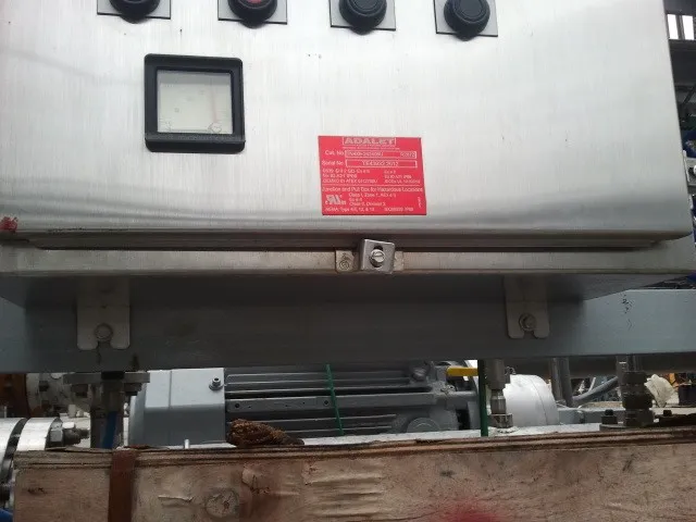

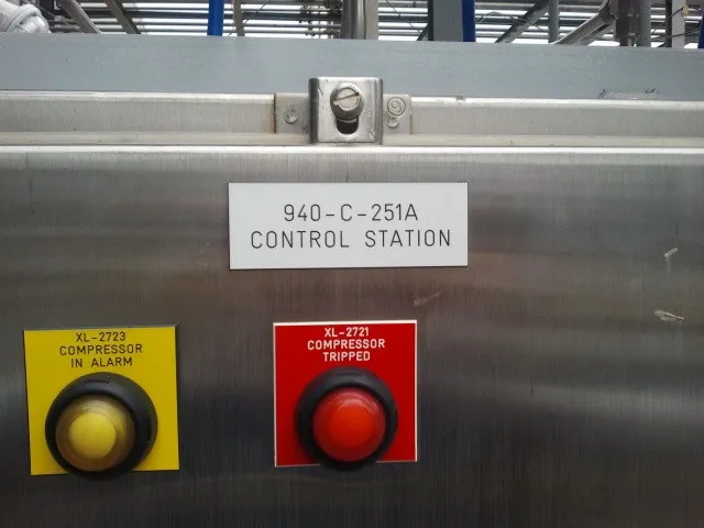

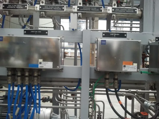

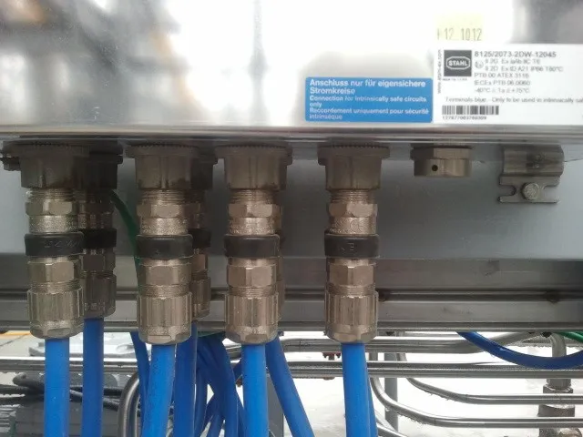

循环气压缩机老外撬块设备
循环气压缩机老外撬块设备
循环气压缩机老外撬块设备
循环气压缩机老外撬块设备
循环气压缩机老外撬块设备
循环气压缩机老外撬块设备
循环气压缩机老外撬块设备
循环气压缩机老外撬块设备
循环气压缩机老外撬块设备
循环气压缩机老外撬块设备
循环气压缩机老外撬块设备
循环气压缩机老外撬块设备

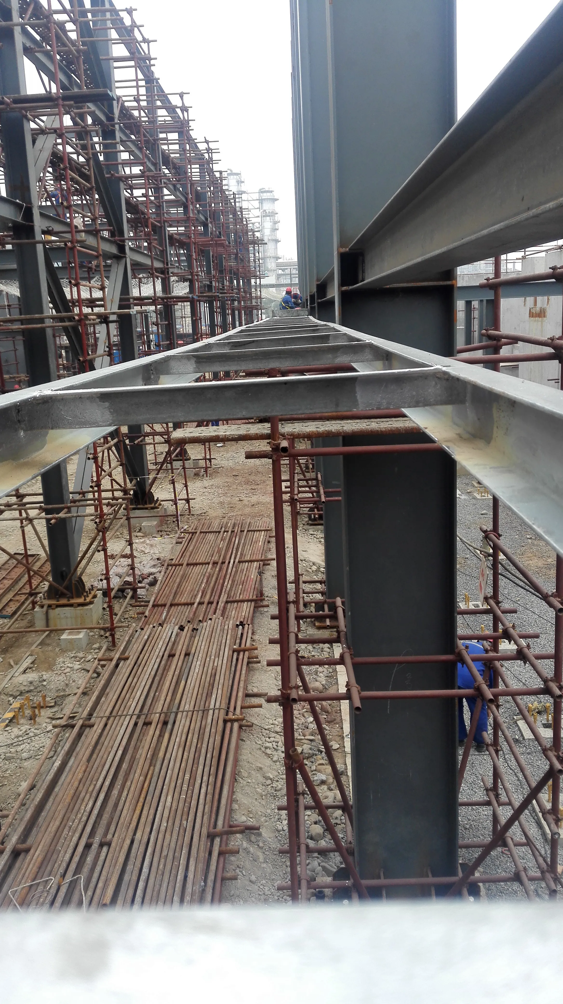

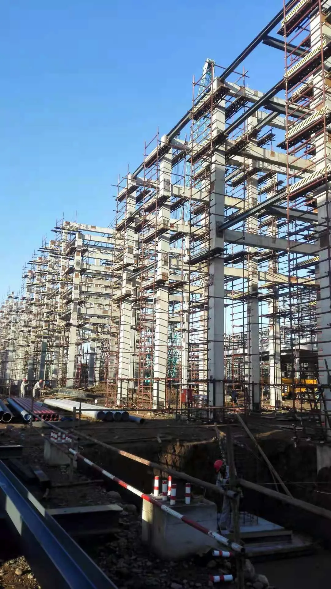

用于管廊上跨距较大的地方支架
用于管廊上跨距较大的地方支架

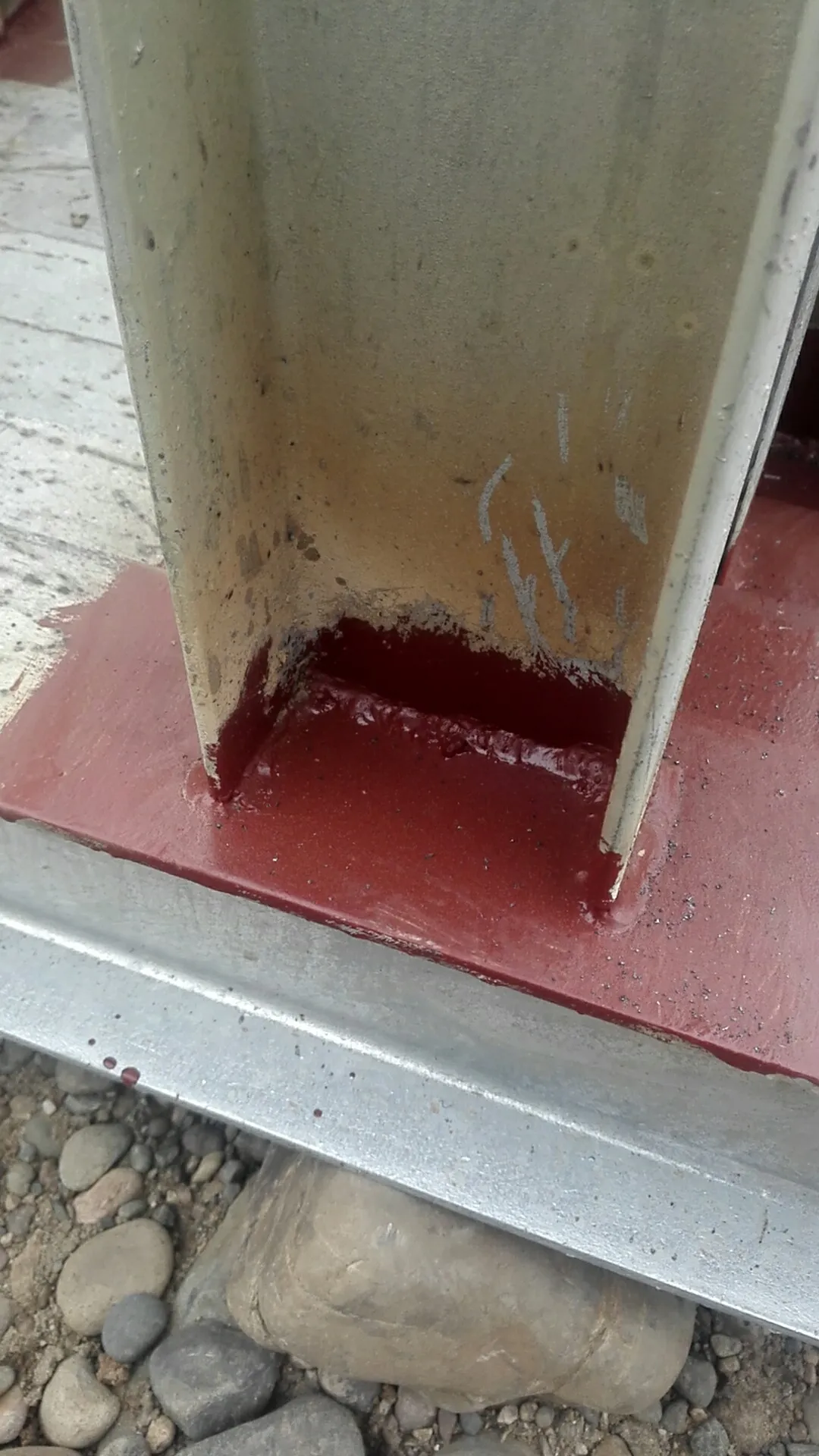

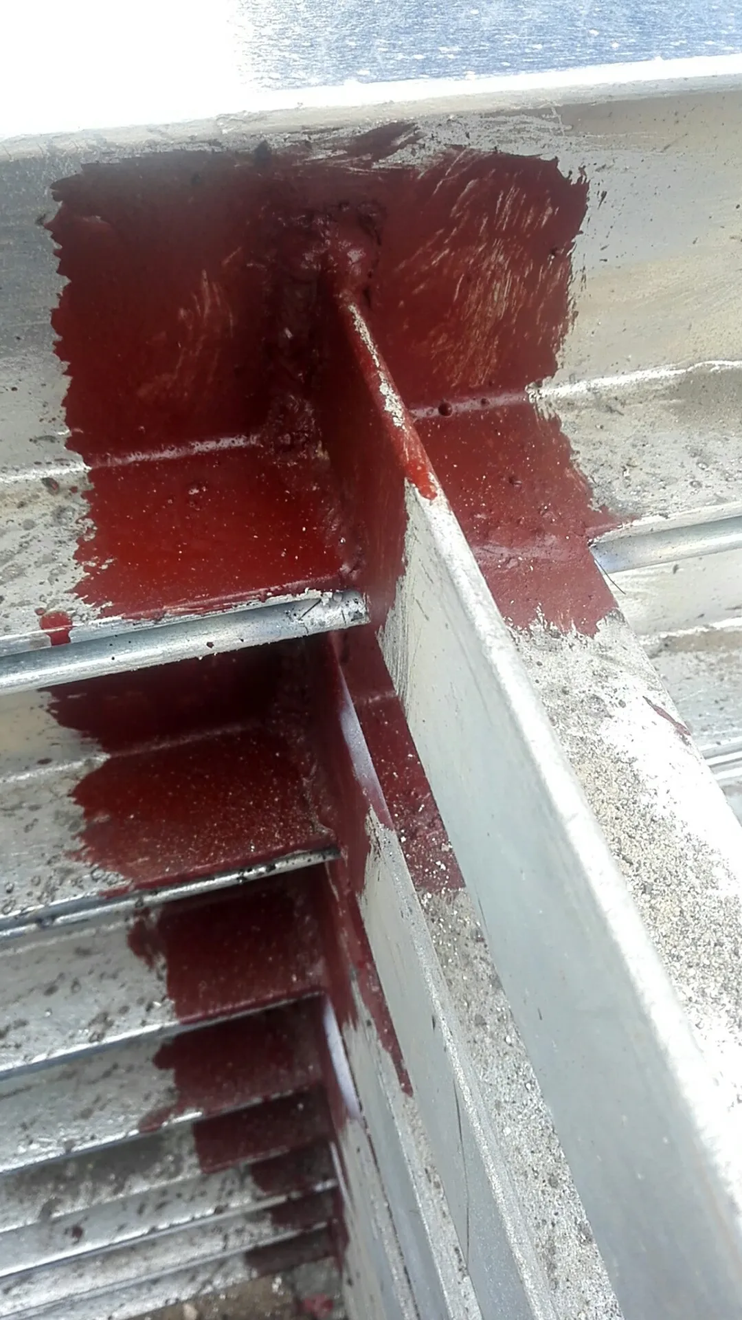

焊接处刷底漆然后才是银粉漆
焊接处刷底漆然后才是银粉漆

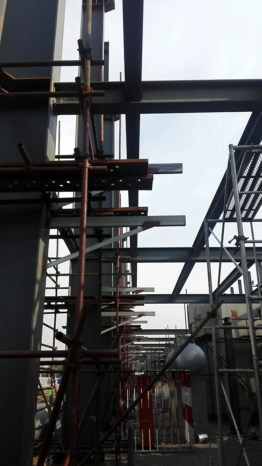

桥架支架的预制,尽量多层不要设计门型支架
支架焊接后处理
支架焊接后处理

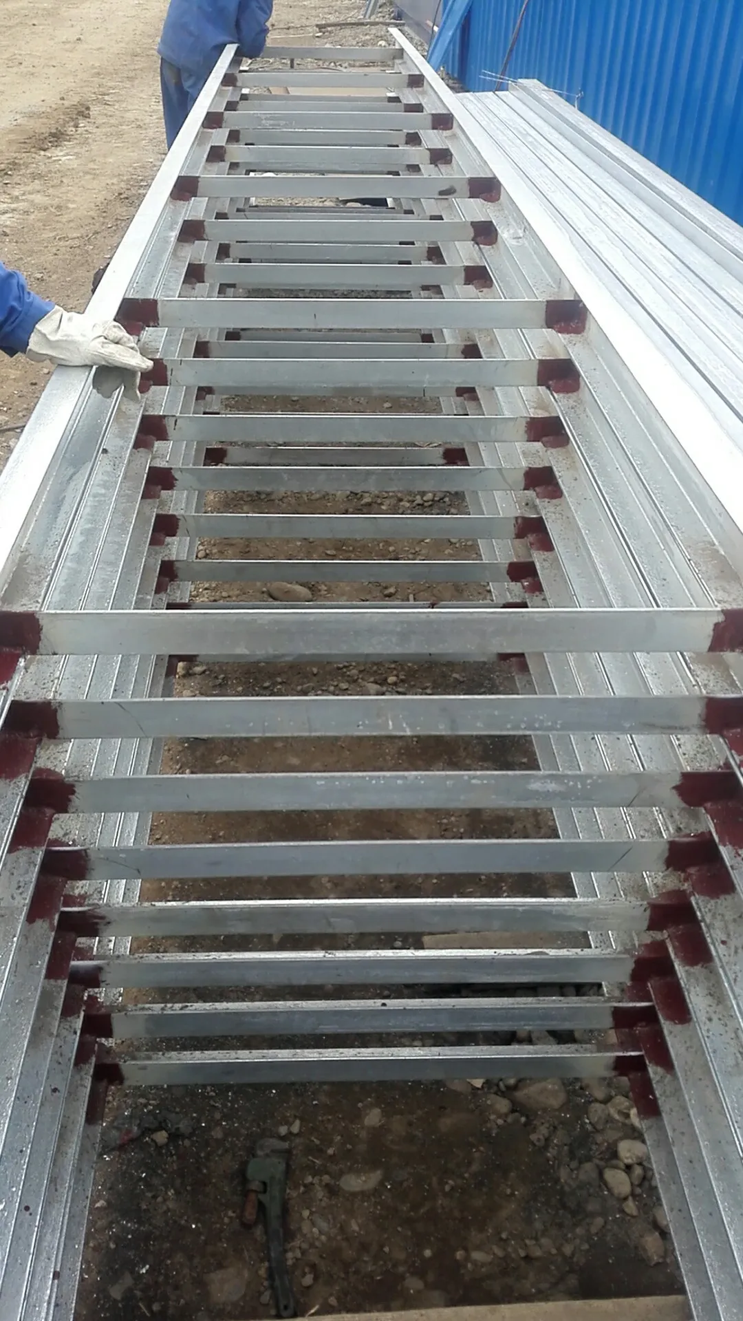

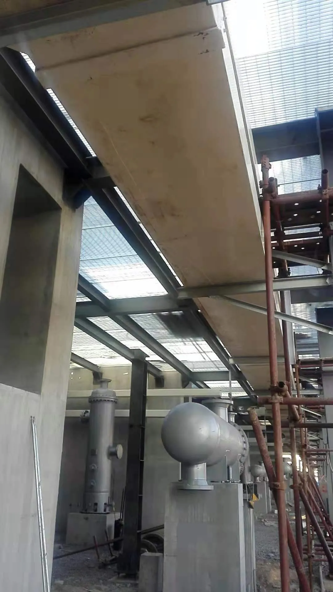

俗称拍子安装效果
俗称拍子安装效果

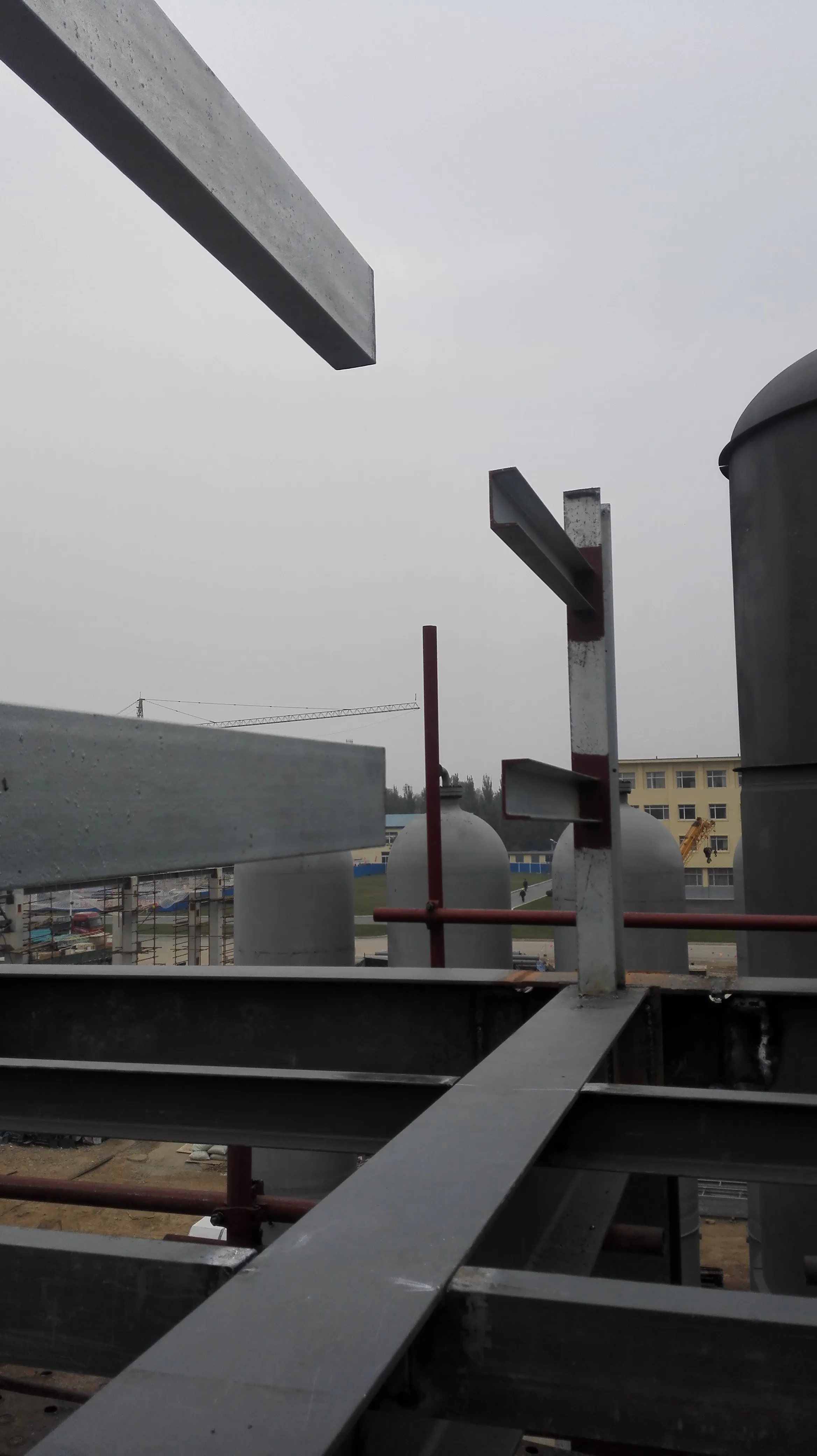

经典F支架适用电气仪表桥架
经典F支架适用电气仪表桥架

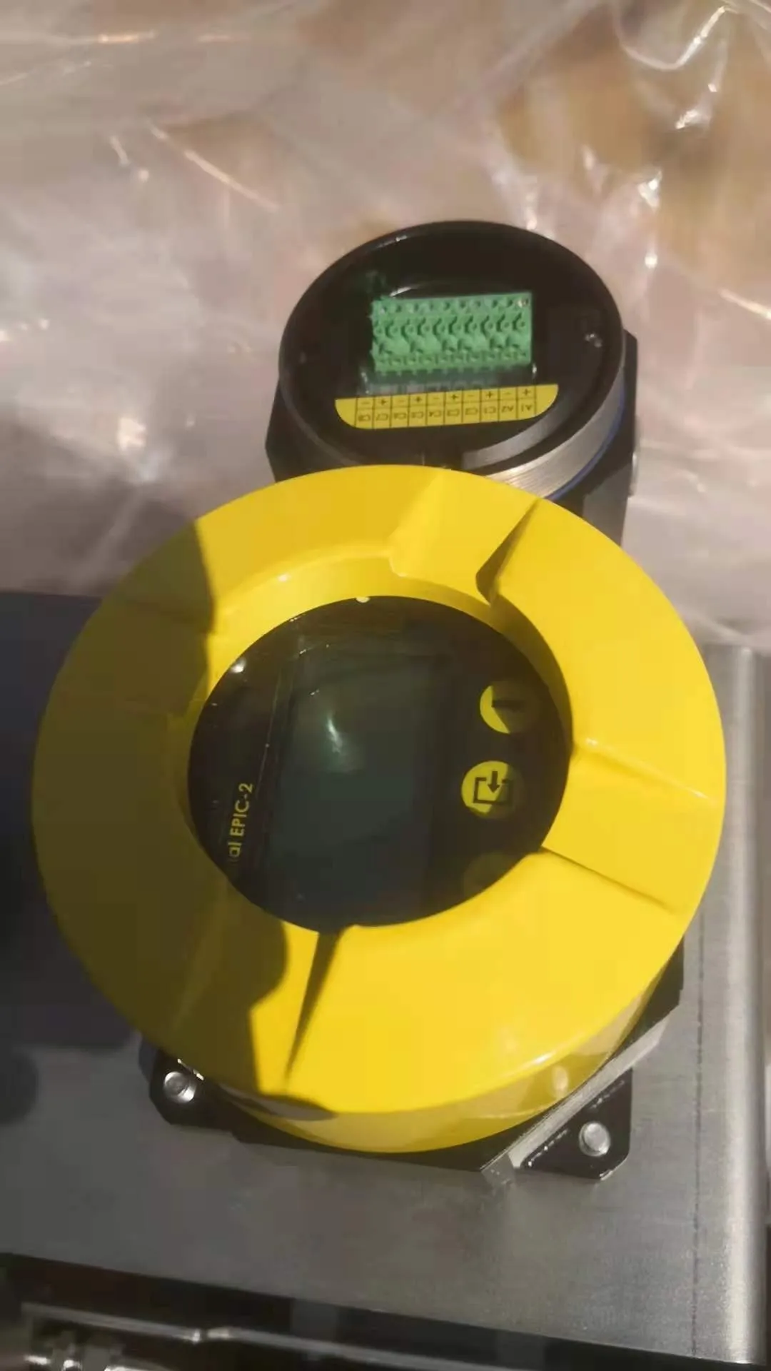

近期刚碰到的新玩意,滨特尔阀位变送器
近期刚碰到的新玩意,滨特尔阀位变送器

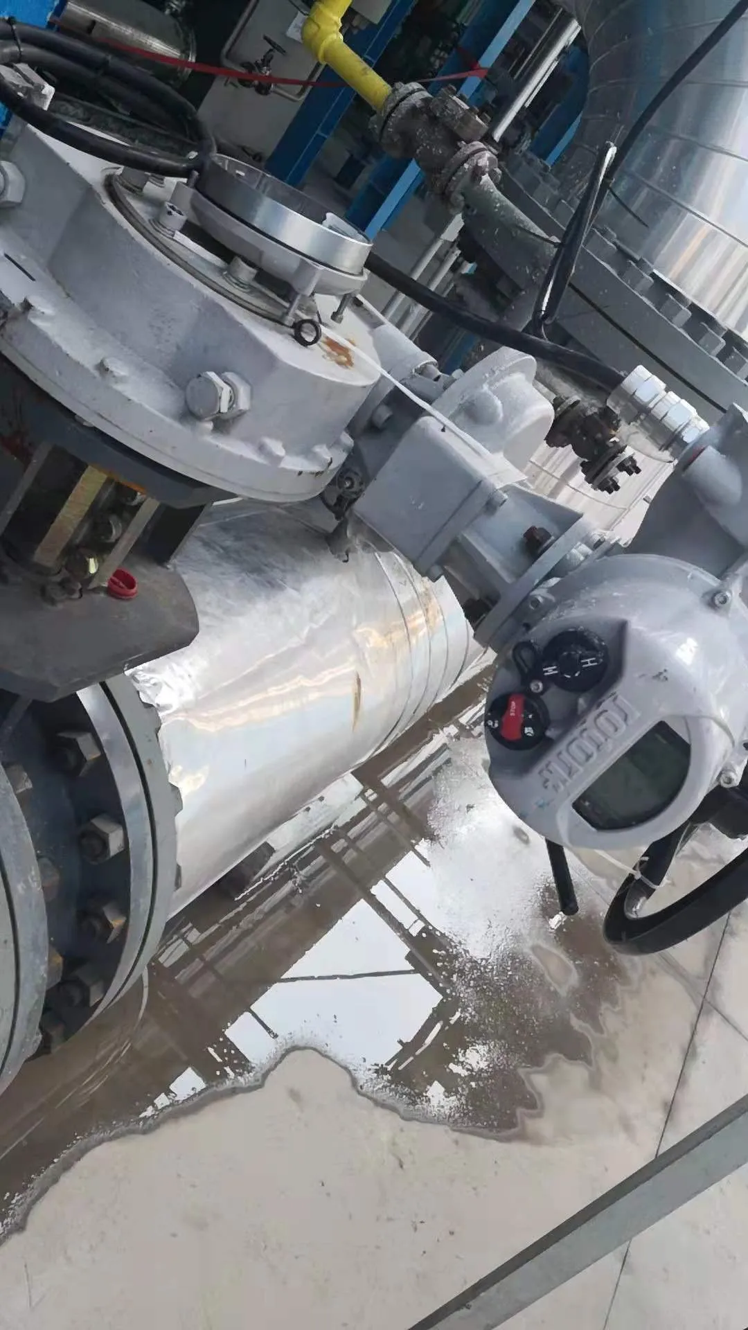

ROTORK电动阀,端子是真特么多
ROTORK电动阀,端子是真特么多

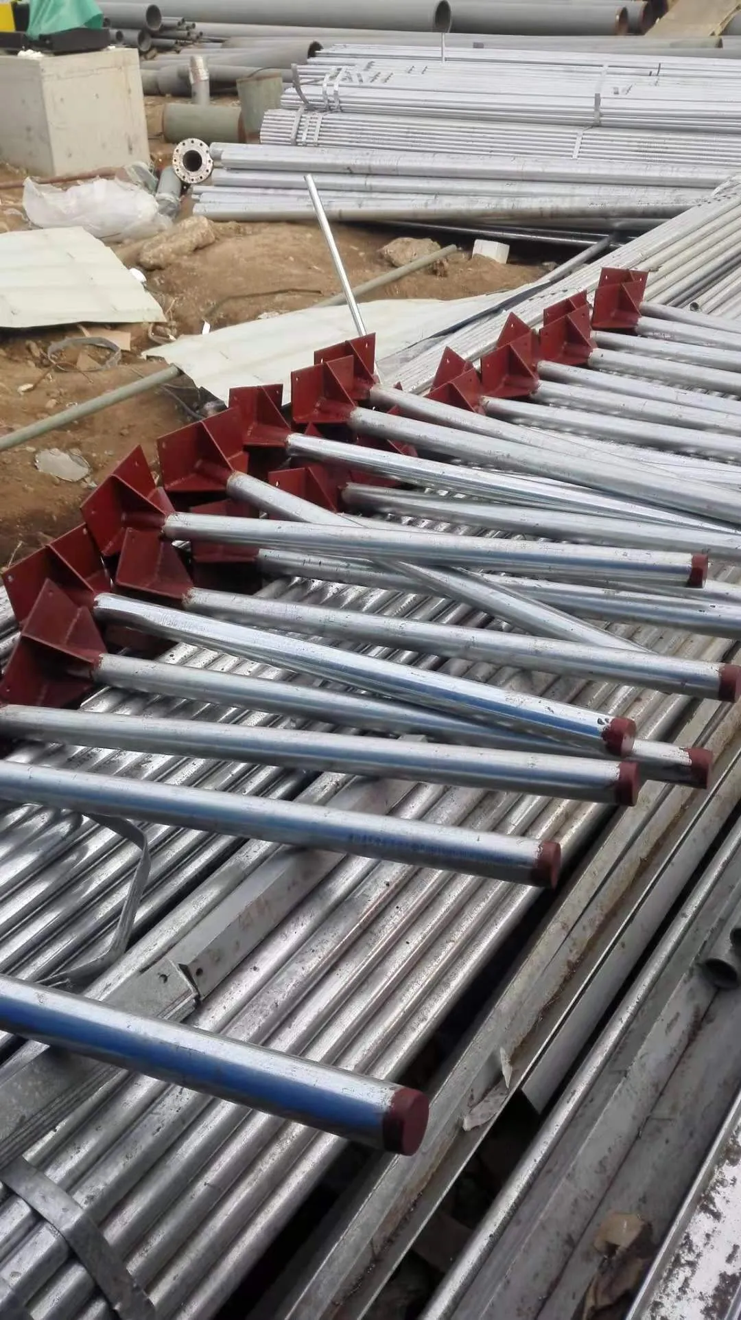

变送器立柱预制
变送器立柱预制

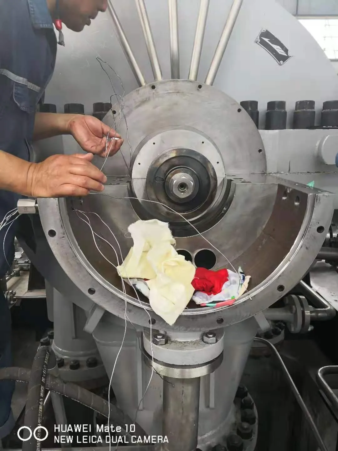

压缩机埋入式铠装热电阻
压缩机埋入式铠装热电阻

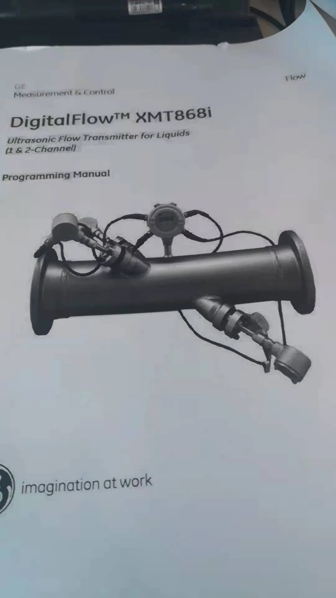

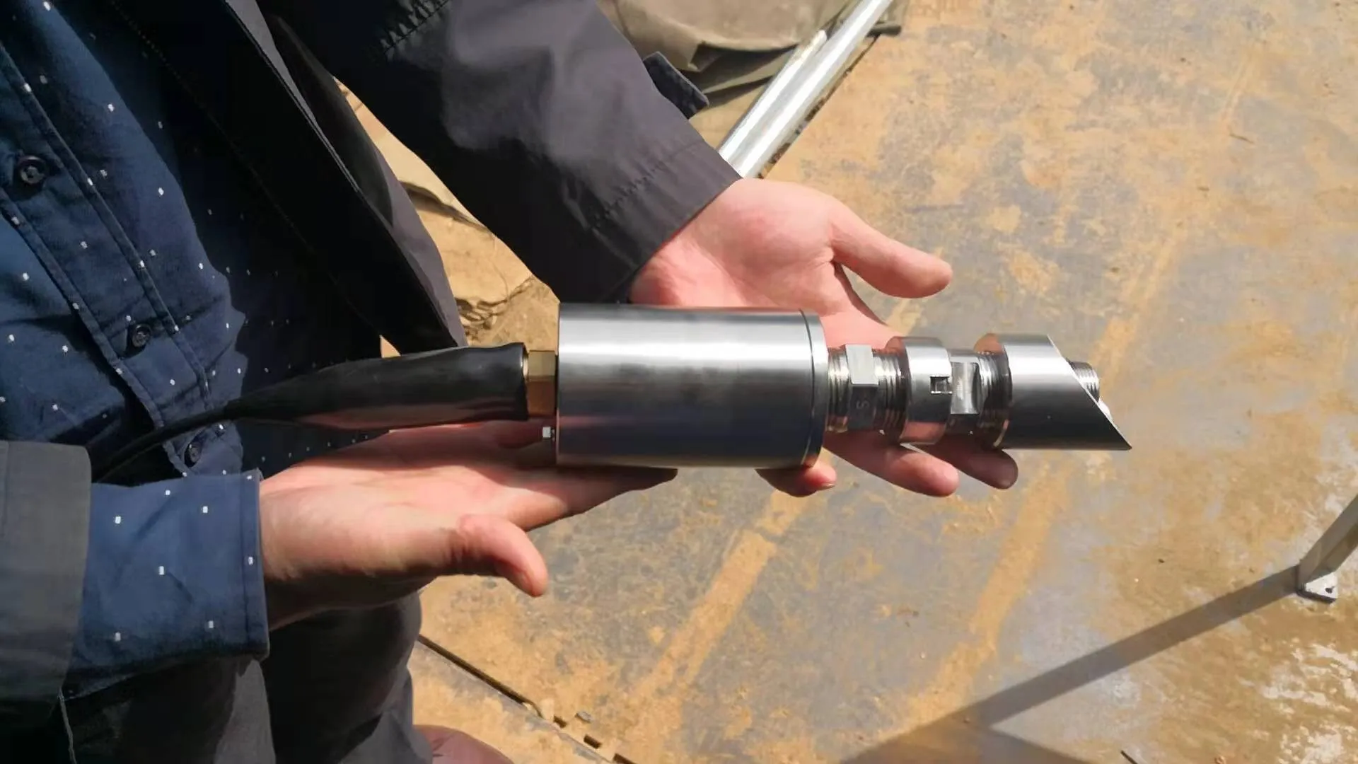

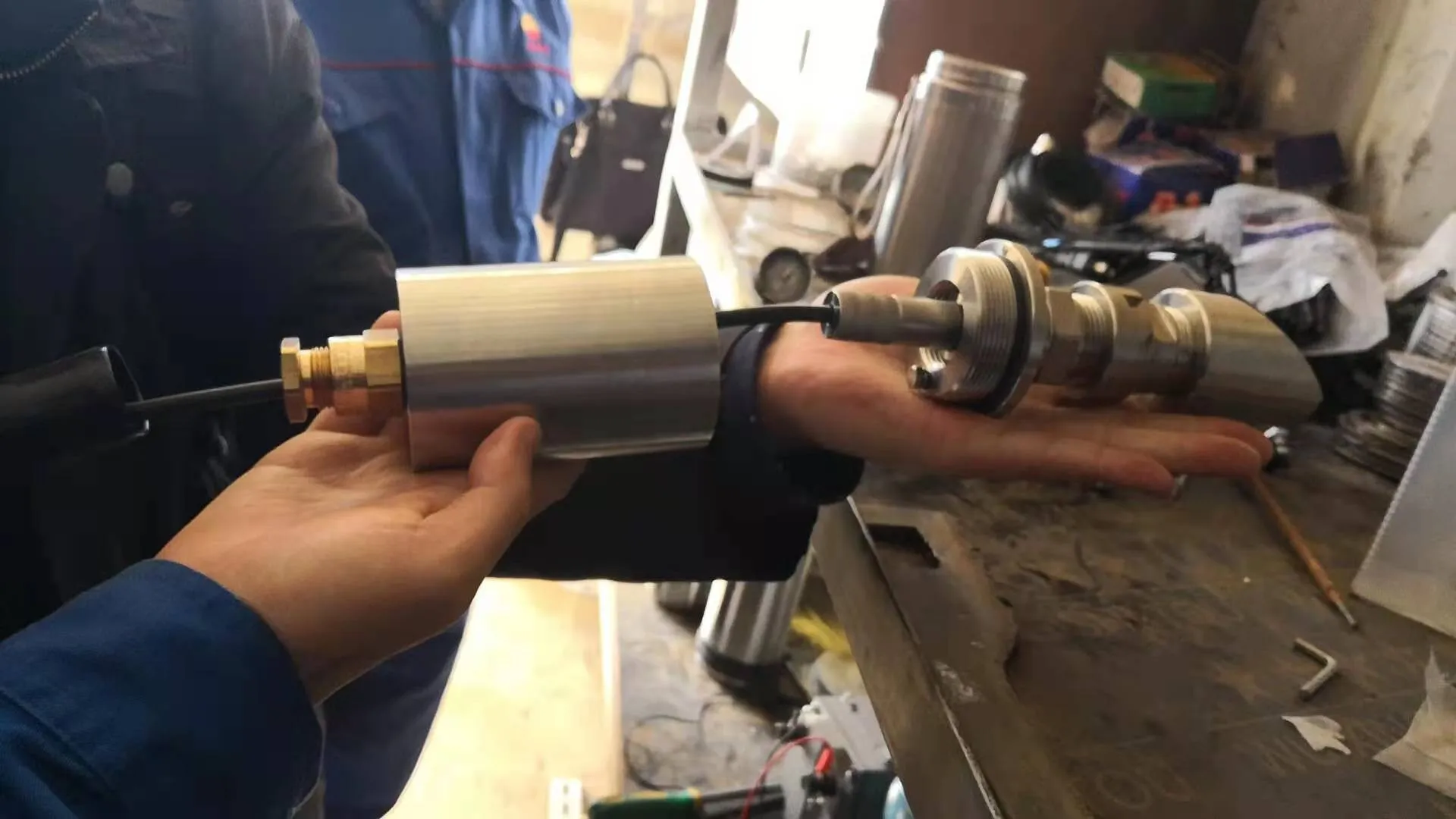

GE超声比流量计,特么的还要焊接
GE超声比流量计,特么的还要焊接
就这玩意
就这玩意

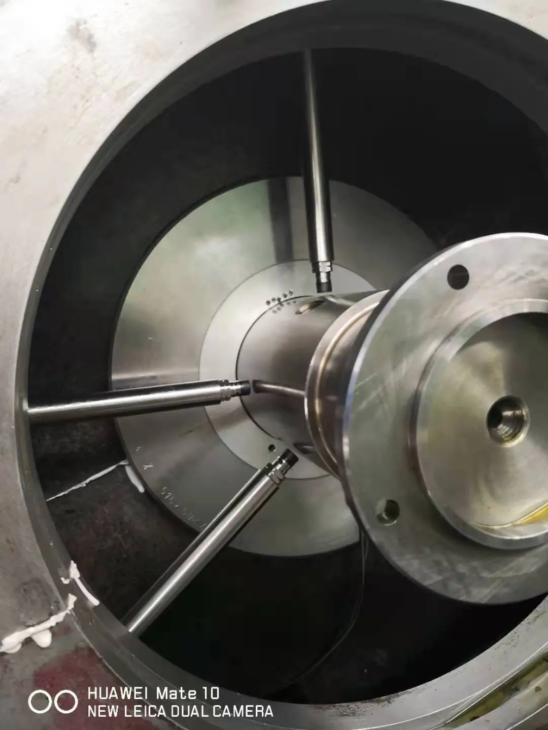

轴位移
轴位移
还是GE那个流量计
还是GE那个流量计

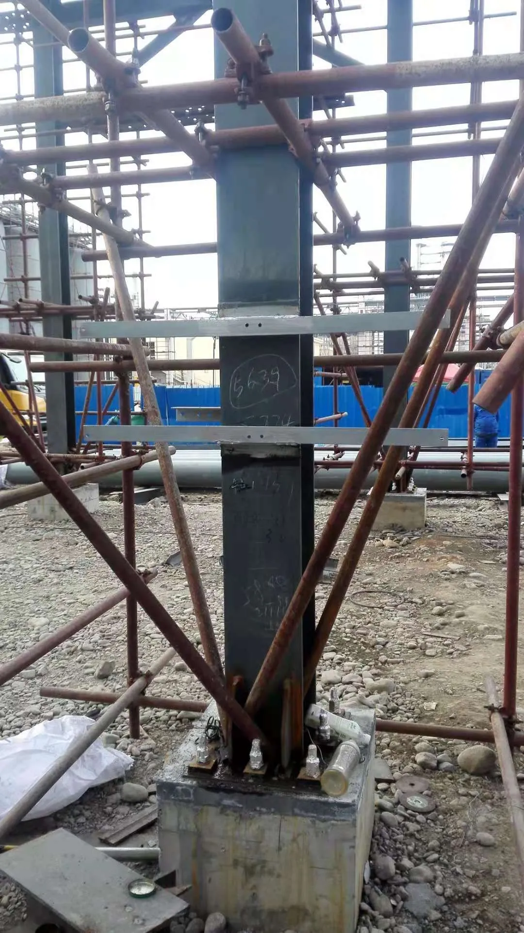

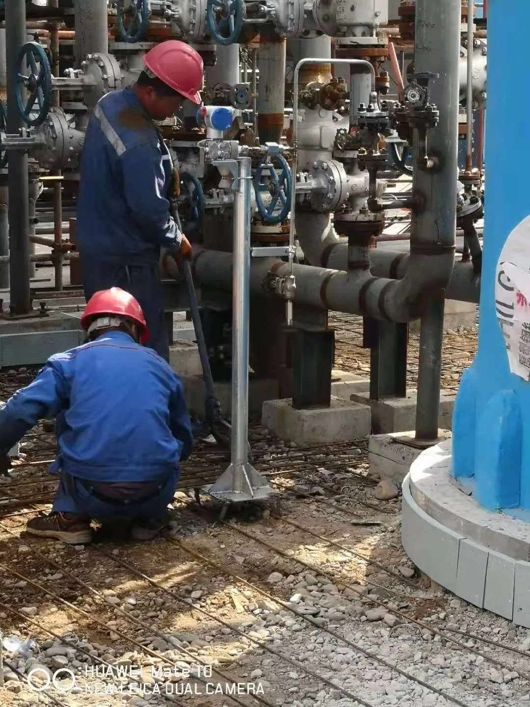

变送器立柱安装,等土建来不及了
变送器立柱安装,等土建来不及了

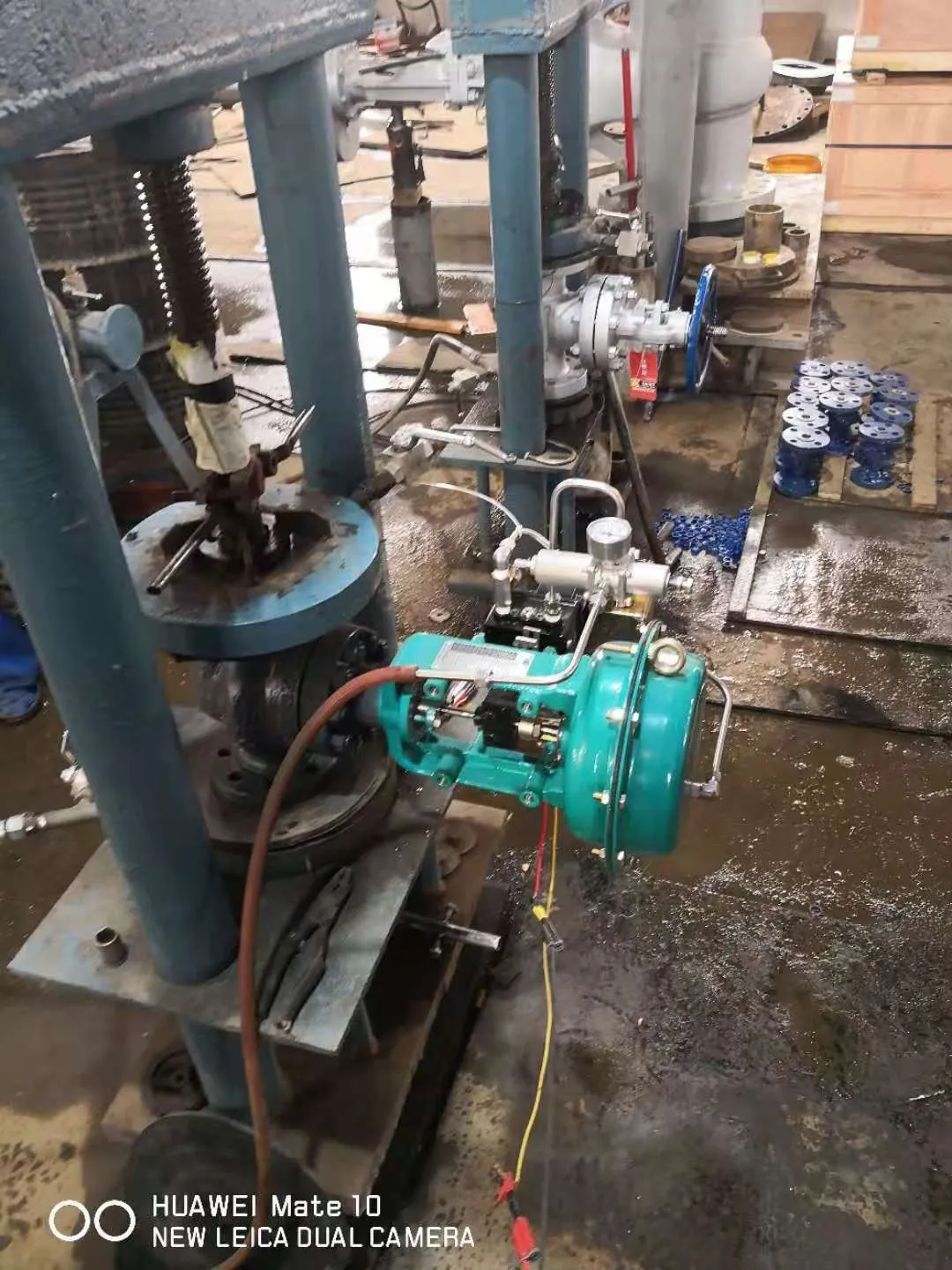

调节阀壳体压力试验和泄漏试验
调节阀壳体压力试验和泄漏试验

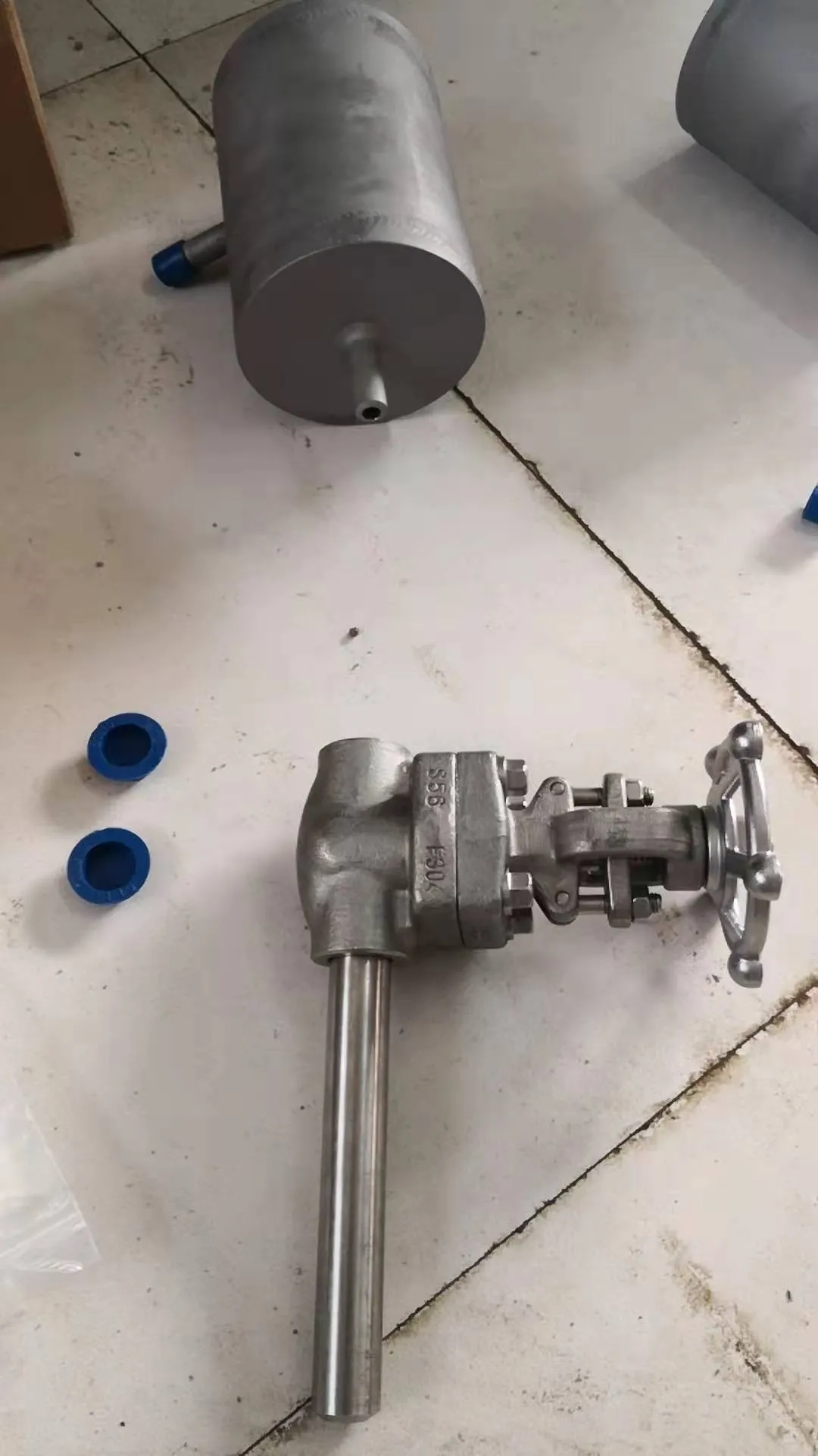

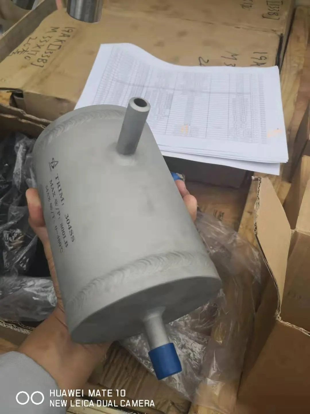

冷凝罐
冷凝罐
厂家你走点心配的什么玩意
厂家你走点心配的什么玩意

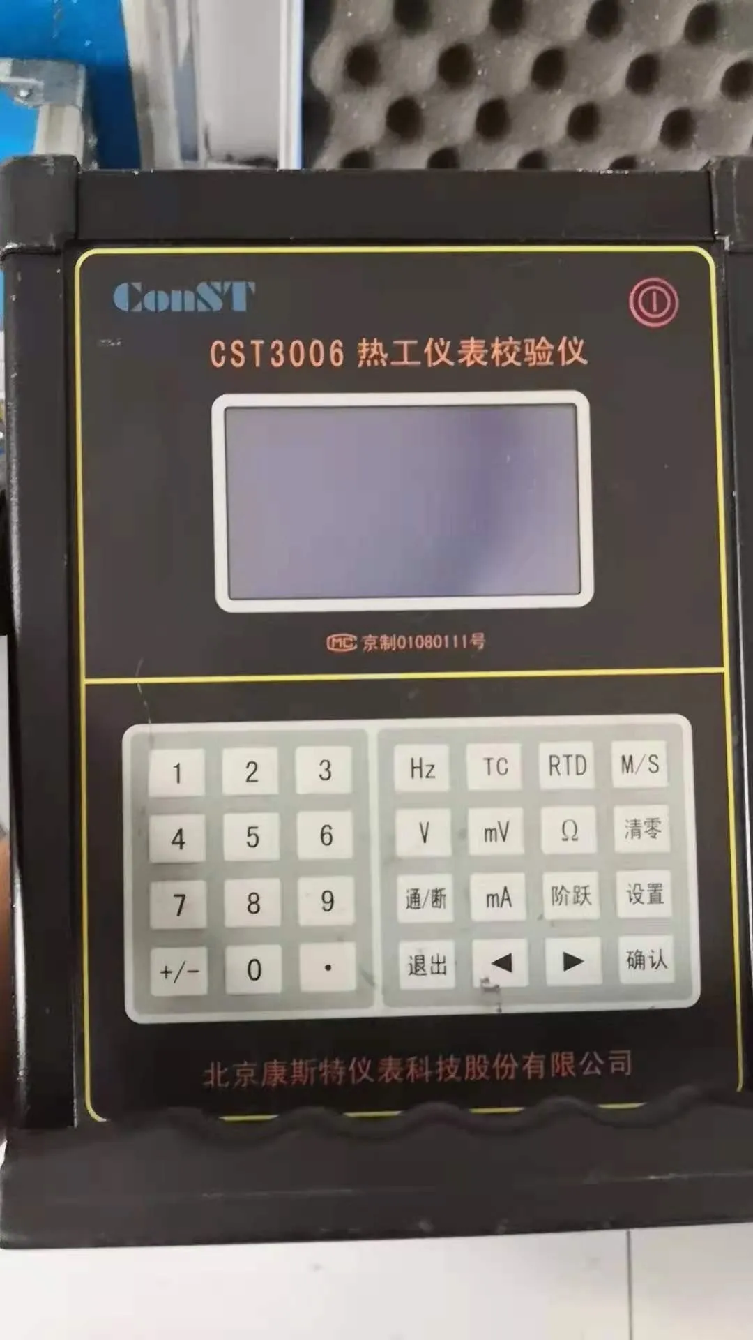

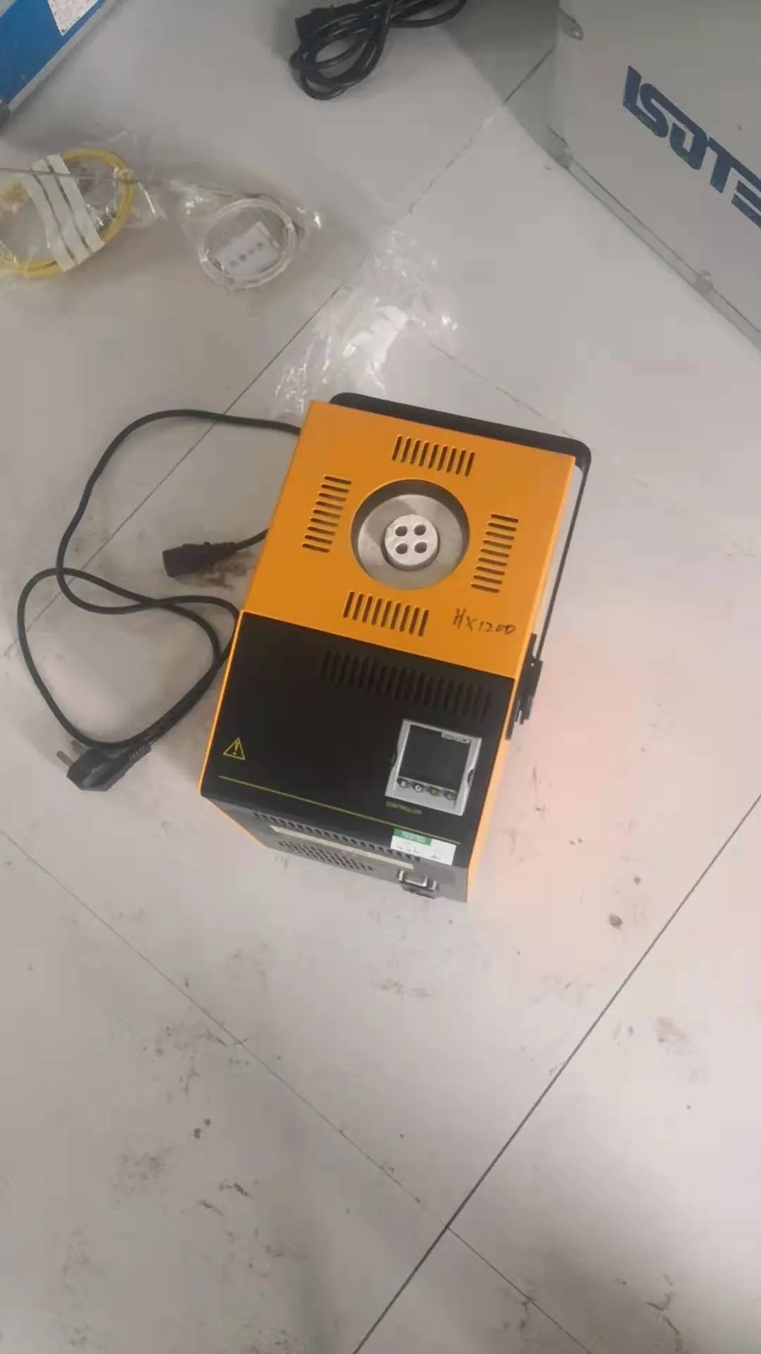

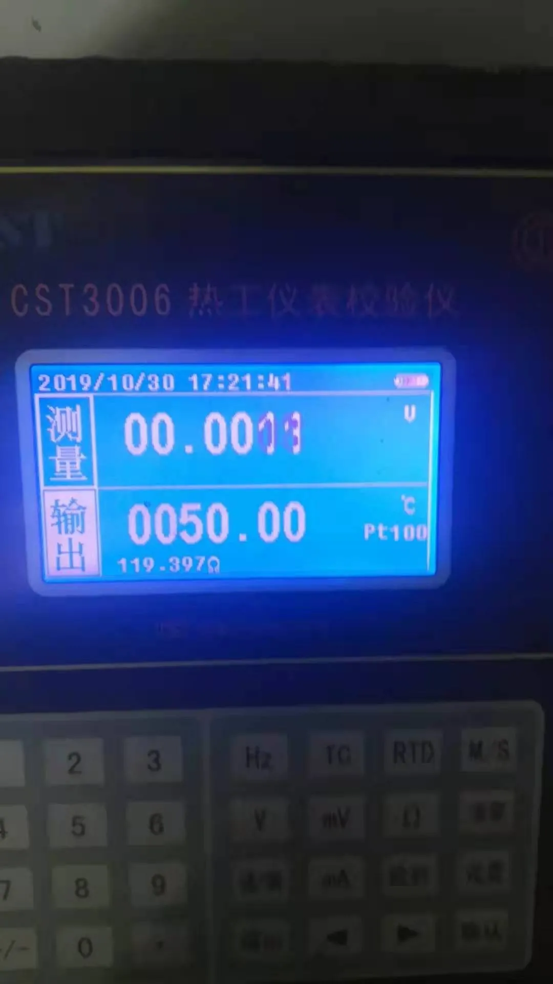

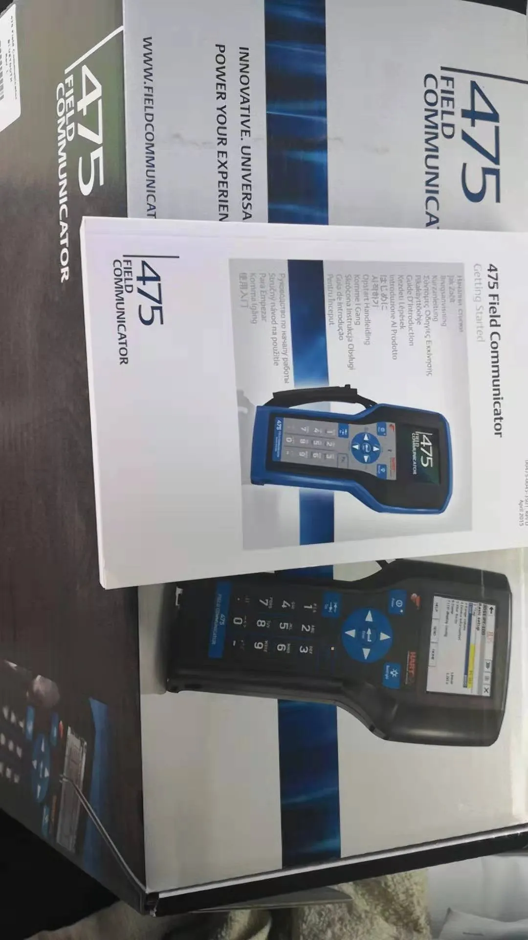

比我工龄还长的调试设备
比我工龄还长的调试设备
现在还在用
现在还在用

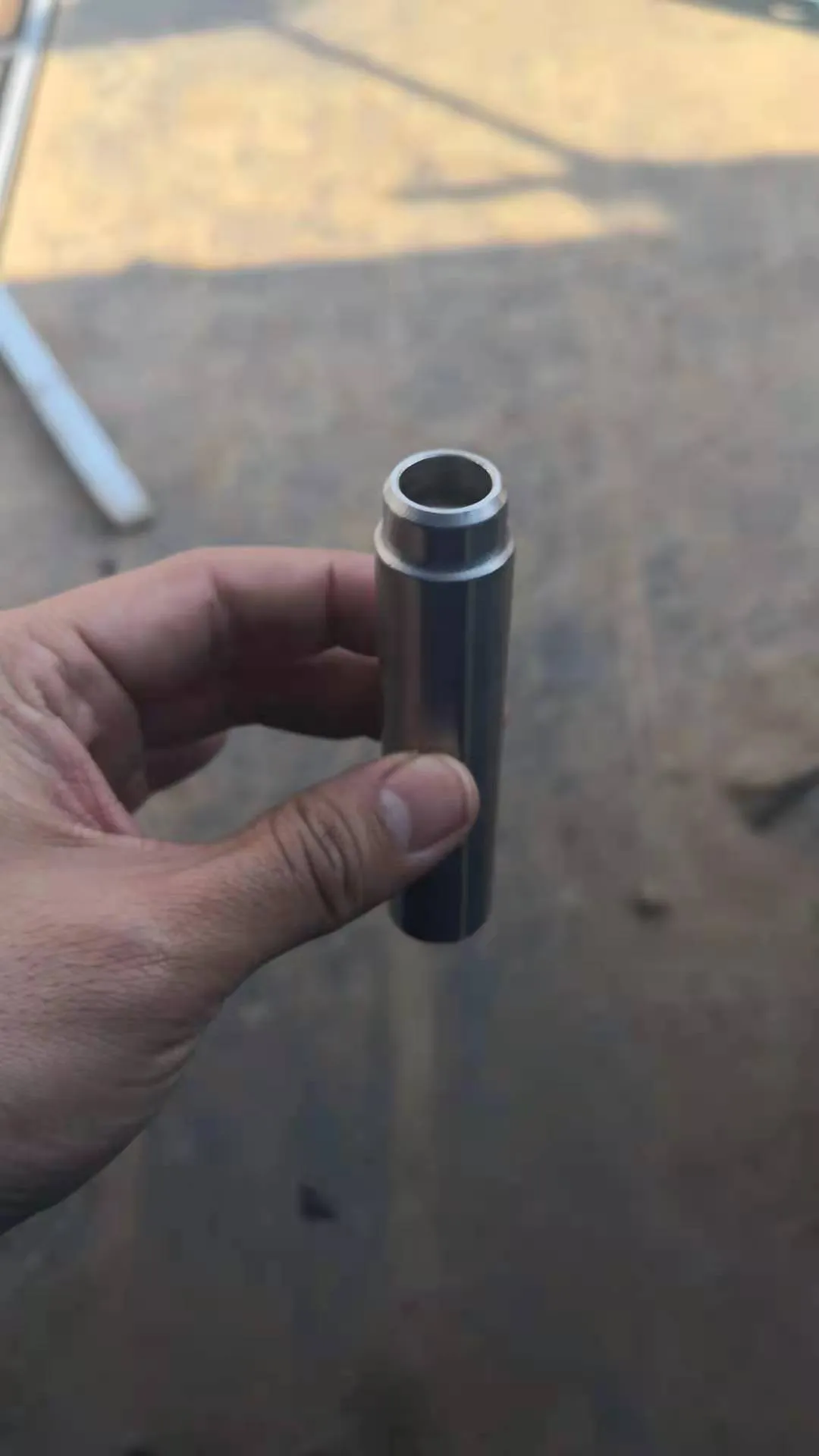

单头短节,气路管线末端接气源球阀用
单头短节,气路管线末端接气源球阀用

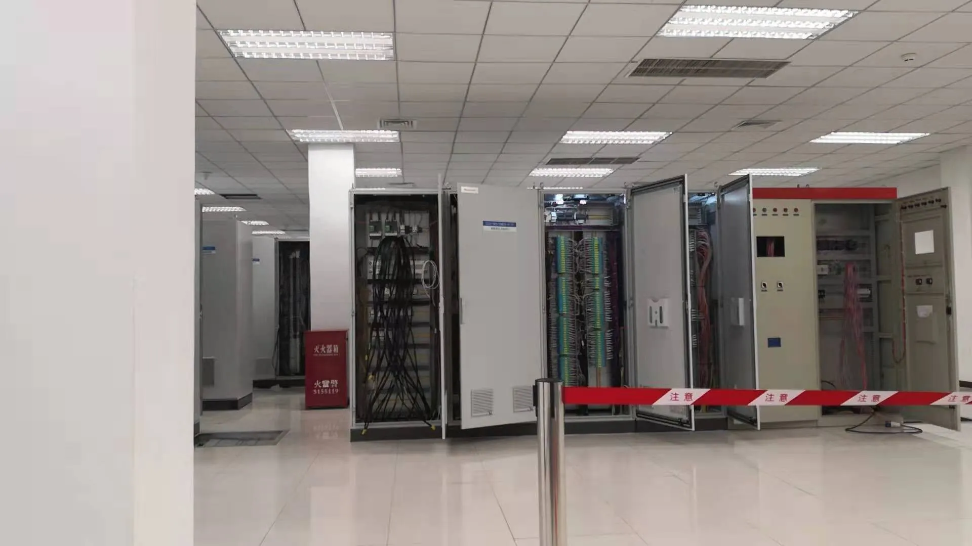

光鲜亮丽的背后是啥
光鲜亮丽的背后是啥

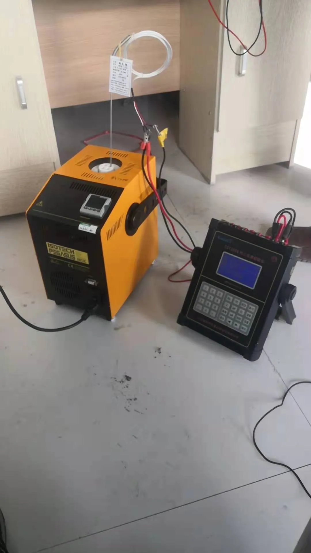

收拾破烂找到台英国的干锅
收拾破烂找到台英国的干锅
新老同框
新老同框

有个问题,那三个机组本特利探头应该不是测位移的,位移应该是垂直于推力盘的,你照片正对着大轴。

sorry,误导别人了  发表于 2021-6-6 08:23
赞成,机组本特利探头应该是两个振动,一个键相位。  详情 回复 发表于 2021-5-3 22:13

有写没拍到,表达不准确抱歉了,实际上在气缸头是有位移的探头

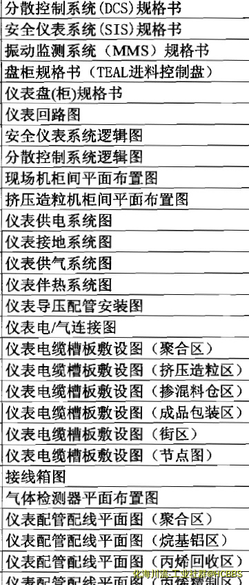

SEI设计的很不错图纸都齐全的,并且以前的时候这些图纸也都是齐全的为啥越到现在反而越不全了,原来仪表点平面布置图误差极小,基本可以照着平面图安装仪表。现在都得拿着流程图满现场找,还要看工艺设备装配图,还要看工艺单线图统计螺栓垫片。仪表设计一个PI分界线不在这边全部工艺设计就完活了。现场干活天天都在吃设计深度不够的亏。我就不明白设计规范上对设计深度没有要求的么。要是我没看过好图也就罢了,以为就应该这样
发表于 2021-5-4 09:00:45
fjw3081585楼主 VIP会员 VIP会员 | 显示全部楼层       最后访问IP天津市
海川高二  |  头衔:  【仪表施工员一枚】
我还见过气路系统图,气路平面图都有的,说白了还是业主给的钱不够吧

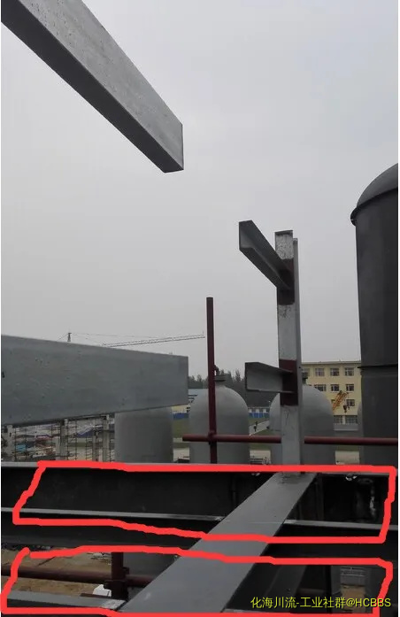

感谢楼主分享,借楼主图片问个问题,管廊顶部只有一层桥架,不用F支架,如截图所示,红色为桥架,直接铺在管廊的桁架上行么,是否桥架下面要垫槽钢? untitled3.webp
发表于 2021-5-4 21:17:09
管廊一般除了横向主梁外,还有横向次梁,次梁可根据需要调整间距  详情 回复 发表于 2021-5-8 09:15
superme84 发表于 2021-5-4 21:17
感谢楼主分享,借楼主图片问个问题,管廊顶部只有一层桥架,不用F支架,如截图所示,红色为桥架,直接铺在 ...
通常情况下使用6米的桥架是可以的,但是管廊跨距较大的情况下会要求设计增加托架,我们施工俗称拍子、轨道。SH/T 3521-2013
通常情况下1.5~2米一个支架,管廊上一般工艺管廊支架在3米以内太长的话会跟设计提要求增加支架材料自己焊接,有时为了多挣点钱就会要轨道的材料8# 10#槽钢或者50角钢做轨道,因为仪表和电气的铁构件执行的定额价格是比较高的
发表于 2021-5-5 08:12:22
