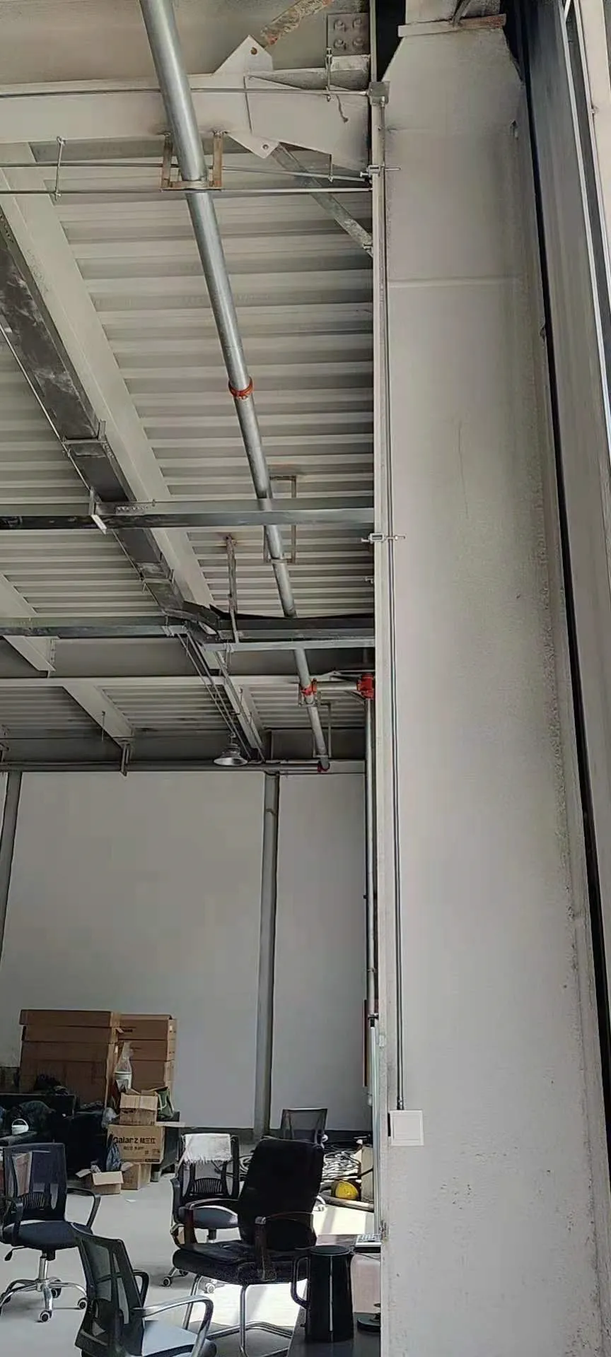

工厂220V照明灯,照明灯的单联开关用的是镀锌管,里边是一进一出同一根火线,这种情况可以穿镀锌管吗?我看规范里说,单根火线不可以穿金属管。

同一回路的电线电流方向相反,产生的磁场会互相抵消,对外不显磁性,不会引起涡流发热
发表于 2021-4-29 09:26:33
单根火线不可以穿金属管,那是因为没有回路,容易造成金属管涡流发热,发生危险。一进一出,磁场抵消就没有问题
