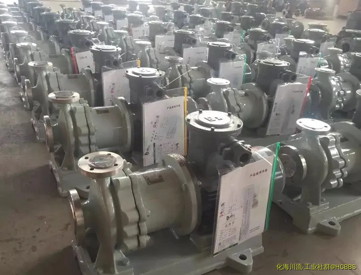

TC不锈钢高温磁力泵的工作原理:驱动装置直接安装在电机轴上,带有驱动磁力联轴器,泵室完全封闭,磁力联轴器间接驱动泵轴上带有磁铁的叶轮转动,结构紧凑,安全节能。坚固耐用的泵体由与液体接触的不锈钢制成,因此泵体能够承受管道的重量和机械冲击。
TC不锈钢高温磁力泵通常由电机、磁力联轴器和不锈钢泵头组成。不锈钢高温磁力泵的主要特点是采用磁力联轴器来传递动力,无泄漏。当电机带动磁力联轴器的外磁钢转动时,磁力线穿过间隙和隔离套,作用在内磁钢上,使泵转子和电机同步转动,传递扭矩,无机械接触。在泵轴的动力输入端,没有动态密封,因为液体密封在静态隔离套筒中,因此没有泄漏。TC不锈钢高温磁力泵由全不锈钢制成。对有机酸、有机化合物、碱、中性溶液和各种气体有良好的耐腐蚀性。双螺旋槽碳石墨轴承和硬质合金轴套的磨合具有很强的耐磨性,保证了产品的使用寿命,是输送腐蚀性介质而不泄漏的理想泵。
TC不锈钢磁力泵采用静态密封代替动态密封,并采用磁力联轴器间接驱动,****消除了滴漏的烦恼,不会污染使用场所。是消除化工过程中跑、冒、滴、漏现象,消除环境污染,创建“无泄漏车间”和“无泄漏工厂”,实现安全文明生产的理想泵。
TC不锈钢高温磁力泵安装和使用:
1、泵应水平安装,不应竖立,塑料泵体不得承受管道的重量,对于垂直安装的特殊要求,电机必须向上。
2、当吸入液位高于泵轴时,启动前打开吸入管道阀门,如果吸入液位低于泵轴,管道应装有底阀。
3、使用前应检查,电机叶片转动应灵活,无卡滞无异常声音,所有紧固件要紧固。
4.检查电机的旋转方向是否与高温磁力泵转向标记一致。
5.电机启动后,慢慢打开排放阀。泵进入正常工作状态后,将排放阀调整到所需的开度。
6、停止工作时,应先关闭排放阀,然后关闭吸入管阀门。
TC不锈钢高温磁力泵在工作中的注意事项:
1、不锈钢高温磁力泵修理拆卸前做好准备,了解泵的结构,阅读相关维修资料,了解备件,准备必要的拆卸工具,准备必要的安全防护工具。
2、不锈钢高温磁力泵维修过程应由专职人员进行维修,在维修和拆卸过程中正确使用拆装工具和正确使用安全防护设备。3.修理和拆卸不锈钢高温磁力泵时,一定要小心轻放,不要用力拆卸,以免造成不必要的设备损坏和人身伤害。
4.拆卸后和组装前的零件必须妥善处理和保存,以避免不锈钢高温磁力泵零件的损坏和丢失。
