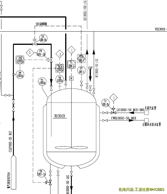

这里有几个问题不明,菱形里标I是什么意思,如果是连锁信号,和pisa1201-1有什么区别。
发表于 2021-4-28 10:31:06
qy576100527 + 4 发起议题
当前内容由会员用户名 lp3484 发布!权益归其或其声明的所有人所有 仅代表其个人观点, 仅供个人学习、研究之用。
图中气动调节阀,有气动薄膜调节阀、气动气缸阀。虚线为控制信号,控制信号是电信号?还是气信号?没有区分。信号很可能是电信号,那怎么能直接作用与气动阀呢?I为逻辑量,表示某个执行机构受该逻辑量控制。可TICA-1301b、YL-2201-1怎么送给了I呢?TICA-1301b没有联络信号(没有S),YL-2201-1也没有联络信号(没有S),这的I是什么意思呢??
该图有些乱,看不懂。

这是某院的初步设计,是否是深度不够,如果是施工图深度,那么TICA-1301b正常是控制TV1301-1b,YL2201-1指示电机运转,FIB(应该是FIA)控制FV1301-2b,以上是DCS系统,同时TICA-1301b给sis信号,高限控制TV,FV,YL关闭,这是sis系统,是否可以这样理解,应该怎么画

若是初步设计就好理解了,初步设计P&ID图只是示意性表达。按图例符号规定,带有方框的菱形框是SIS系统,带有方框的圆形是DCS系统(PBCS,即基本过程控制系统。),FIB应当是FIC,明显是有控制功能的(其输出送到控制阀上),若是FIA,则表明是流量指示报警,而非控制,这样就不能解释其输出送控制阀了。详细设计时,SIS功能应当送到电磁阀以切换气路,所以控制阀上面应当增加三通电磁阀才对。

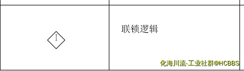

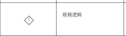

查一下首页 仪表功能符号
一般SIS连锁多用此图形符号。

据图,"I" 是连锁逻辑信号,这个信号来自哪里和动作原理需查看其他相关图纸;PISA1201-1是一个控制器,已注明是“SIS系统联锁”。
发表于 2021-5-2 11:13:53
nanocVIP会员 VIP会员 | 显示全部楼层       最后访问IP江苏省
我认为菱形里的I只是DCS的连锁,不是SIS的连锁。信号的来源要查一下其他图纸,同一张图纸可以画出信号线,在不同图纸里就这样用菱形I表示。不过一般是要把I标序号,这样才能看出来信号来自哪,去哪。具体可以看下HG/T20505的画法。

I应该是和PISA1201-1动作相关,当PT1201-1连锁时,相应的表I的相关设备应同时动作。TE1302B的I应该标在TB1301-1那。
