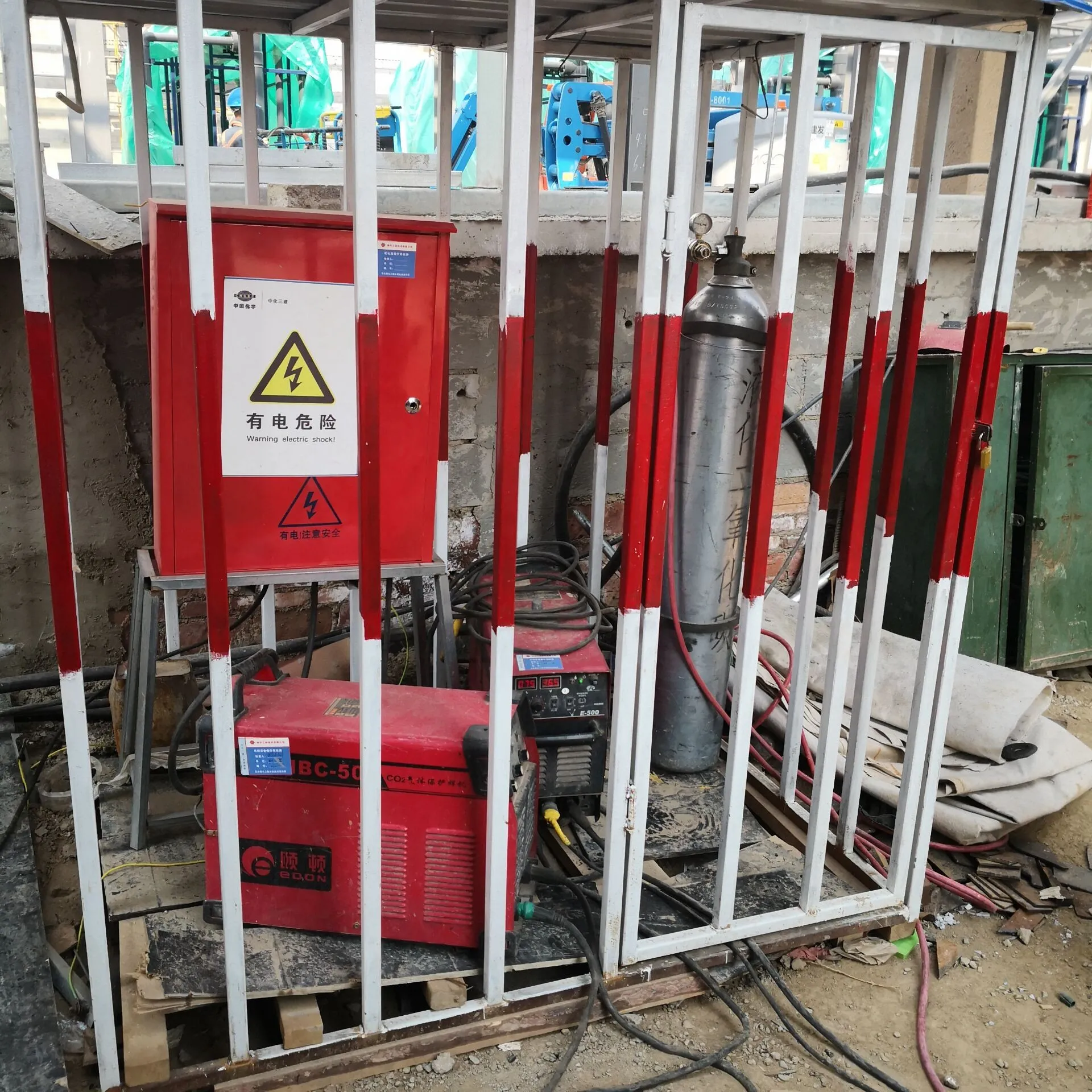

[讨论] 请用标准规范分析这个二级配电柜
906 |1
请用标准规范分析这个二级配电柜
发表于 2021-4-21 11:43:04
lulu105VIP会员 VIP会员 | 显示全部楼层       最后访问IP江苏省
JGJ46-2005《施工现场临时用电安全技术规范》
第8.1.6条 配电箱、开关箱周围应有足够2 人同时工作的空间和通道,不得堆放任何妨碍操作、维修的物品,不得有灌木、杂草。
第8.1.16条 配电箱、开关箱的进、出线口应配置固定线卡,进出线应加绝缘护套并成束卡固在箱体上,不得与箱体直接接触。移动式配电箱、开关箱的进、出线应采用橡皮护套绝缘电缆,不得有接头。
