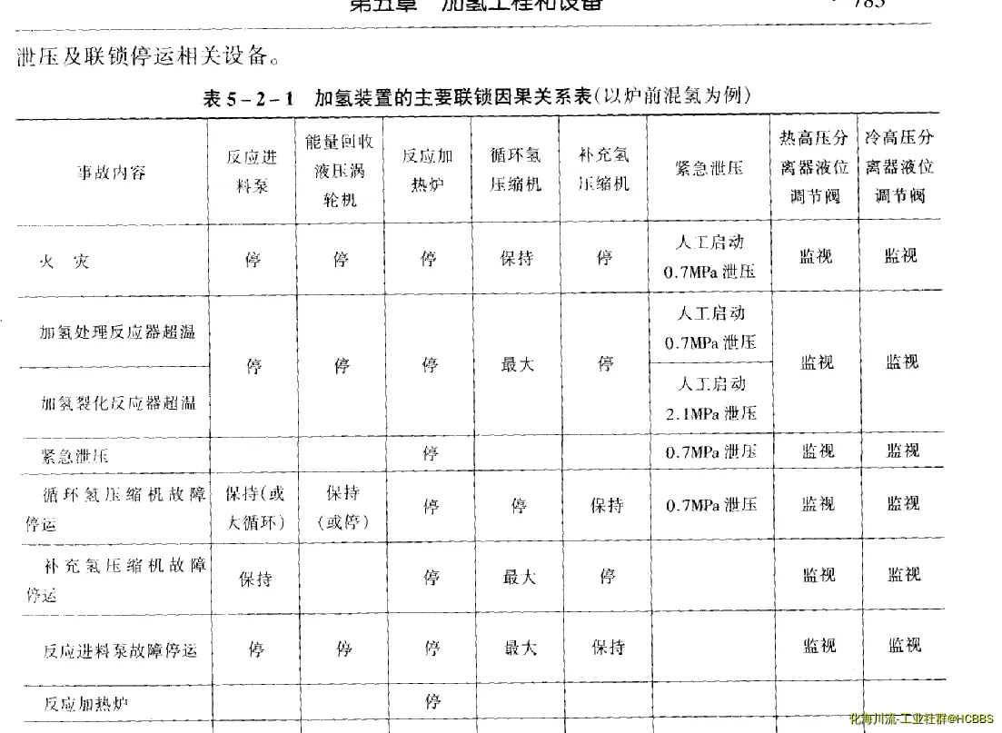

[讨论] 紧急泄压不联锁停压缩机

雨暮成帘VIP会员 VIP会员 | 显示全部楼层       最后访问IP江苏省
21bar才停循氢机
