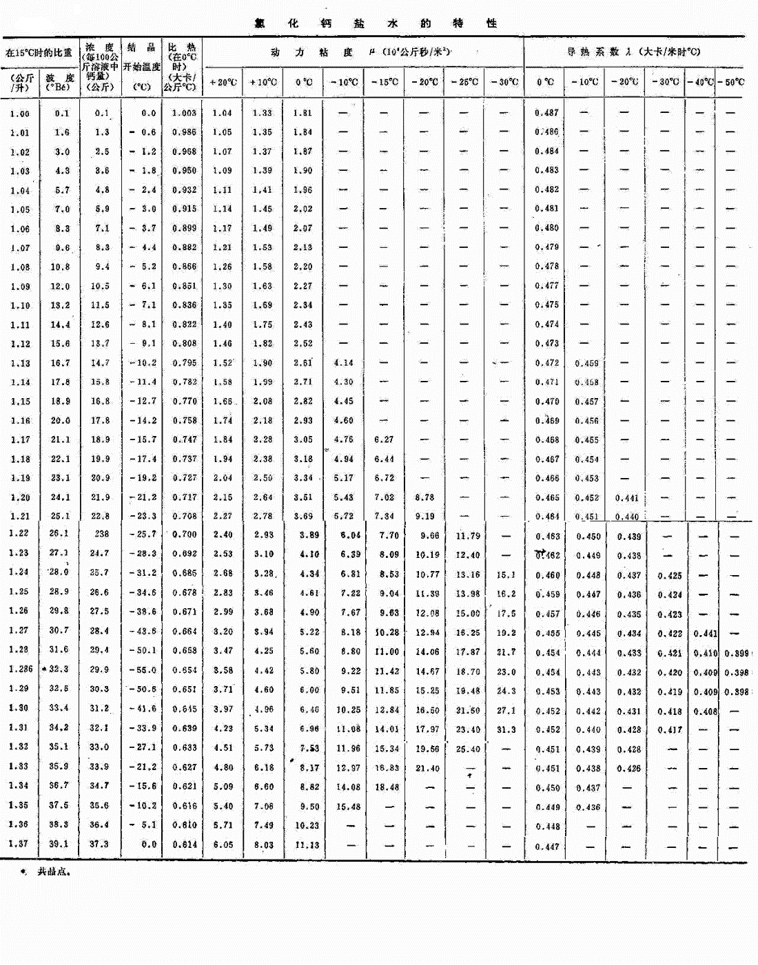

救救孩子毕业设计:1.可以查聚醚多元醇的比热的表或手册吗?
2.冷冻水在-15摄氏度下的比热大概多少?-5摄氏度呢?

繁星星星楼主 VIP会员 VIP会员 | 显示全部楼层       最后访问IP福建省
这个是那里找到的鸭,就是三羟基聚醚比热吗?我看到有人说聚醚比热大越2.2KJ/(Kg K),但是我不确定。
你这个数据可以和我说下那本书找到的吗?我们需要引用参考文献。我还找到了这张图片,但是我看的不是很懂。不知道是不是按照结晶温度-15那里的比热来计算

青涩年华 + 5 积极参与
冷冻水是一个统称,我接触的有乙二醇水溶液的,有盐水的,你要提供里面的水溶介质才好查啊
发表于 2021-4-25 17:40:41
还有你说的聚醚多元醇也只是统称不够具体,大类上有单组分聚醚和多组分聚醚,由于起始剂不一样单组分聚醚又有区分,你说的太笼统了

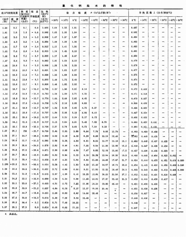

我只找到了这张盐的冷冻水,我看的不是很懂,那我要-15度的话是不是查结晶温度-15度下的比热呢?麻烦辣~

南山秋色VIP会员 VIP会员 | 显示全部楼层       最后访问IP上海市
先搞清楚冷冻水的成分比例,然后用hysys或者aspen查一下就行了,手册查不到那么全的
