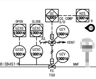

各仪表同行,请抽时间介绍下图纸上代码的含义,谢谢

UZV阀门 UZY电磁阀 UZXO阀门开信号UZSC阀门关信号UZ13001阀门控制信号 HZS130014远程操作按钮

因为看不到图例只能是根据以往经验来看,open/close 表示阀门开关状态,在SIS系统上显示,HZS表示的是SIS连锁信号,连锁条件是高高联锁,那个UZY是电磁阀,UZV是切断阀的位号

谢谢大侠,S/D 是? 接入SIS或DCS吗?

谢谢高手,再请教下,S/D, CG COMP  HZS右下角有个R  各代表的意思是?

S/D  关闭的意思

HZS 是来自DCS的复位操作信号(下角Reset)

该图中U表示多功能/多变量,Z为后续字母,与第一位字母组合表示安全仪表系统变量/功能,例如UZ表示安全仪表系统功能中的多变量/多功能、HZ表示安全仪表系统功能中的手动。该图所表达的是由DCS中的手动复位功能(带方框的圆形框),送给安全仪表系统中的UZ-13001(带 方框的菱形框),然后在DCS中显示安全仪表系统阀UZV-130014开/关位。

还是需要图例,没有图例,只能分析个大概。还有FC信号。

我整理一个系统点的理解,如有不准确的地方请指正。 这是一个SIS控制系统,里面有三种符号,1. 只有圆圈,2. 圆圈外接方框的,3. 菱形外接方框的,符号的意义是只有圆圈的指位于现场的设备(信号),带方框的指位于DCS/控制台(编号/信号),菱形指SIS逻辑控制信号。那图中的所有编号指的是:UZV阀门,UZY电磁阀,UZSO/UZSC位于现场设备(目测是限位开关,SO是开,SC是关),这四个是现场设备/仪表,UZXO/UZXC就是DCS里显示信号/或者是DCS里的编号,UZ就是SIS的逻辑控制信号,控制UZY的动作,HZS是控制台/DCS里的手动信号(可以是硬按钮,可以是DCS软按钮)。

好像裂解气压缩机的防喘振阀。。。

CG COMP =Cracking Gas Compressor裂解气压缩机
S/D=ShutDown 停车
AS=Air supply  仪表风
VENT 排气
S=Solenoid 线圈 SV=Solenoid Valve 电磁阀
FC=Fail Close 故障关
TSO=Tight Shut Off 紧密关断
NNF=Normally No Flow正常无流量
