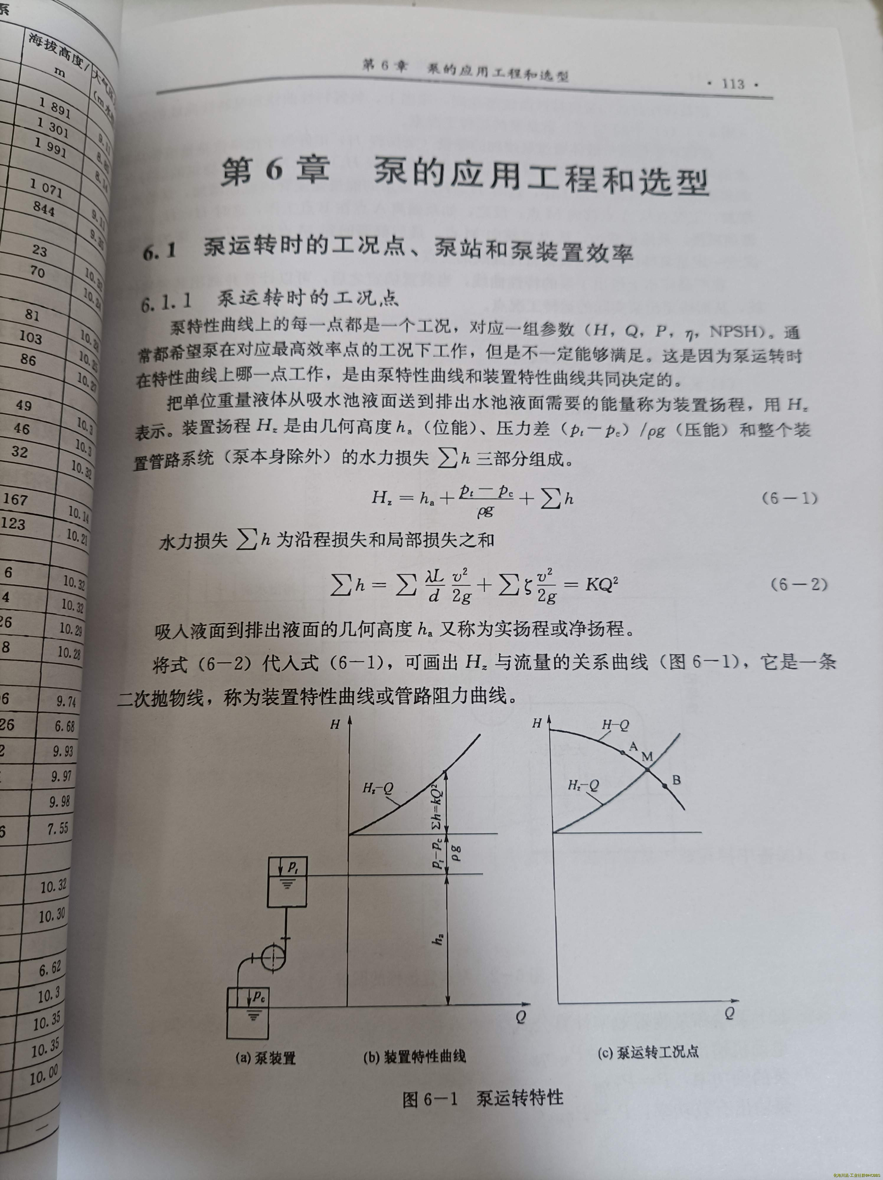

泵扬程=静压能差+位能差+动能差,装置扬程=静压能差+位能差+管路损失扬程。
我的理解:动能差就是速度水头,公式V2/2g,管路损失是不是指压能变成动能的一种损失。
谁能把泵特性和装置特性深入浅出的讲一下,看资料不太能理解,万分感激!

简单点,静压差,就是2点用压力仪表测到的静压,动能差,就是当2点的管径不一样的时候,流速差异导致的动能差
位能差就简单了,就是2点位置高度差异

我觉得你自己的理解就挺到位了
