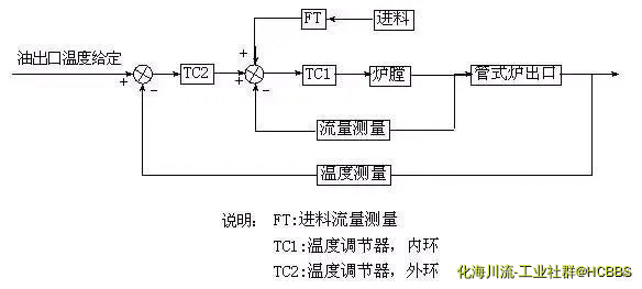

[推荐] 管式炉出口温度控制原理框图
