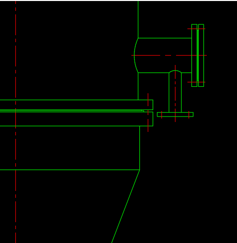

遇到一台立式换热器,壳程介质蒸汽,下部冷凝水出口设计成了图上这种结构。求问为什么,这种结构有什么好处吗?

火舞_MY8cjVIP会员 VIP会员 | 显示全部楼层       最后访问IP广东省
水往低处流
发表于 2021-4-12 17:30:34
一凡_Oyfv8VIP会员 VIP会员 | 显示全部楼层       最后访问IP湖北省
水往低处流
发表于 2021-4-12 21:34:10
清洗,排放使用。

排凝和排不凝气
发表于 2021-4-13 00:56:04
排凝的话 不在最低点 也排的不彻底 不过比没有好  详情 回复 发表于 2021-4-13 07:39
发表于 2021-4-13 07:39:43
壳程气相,排凝用的

这样的结构冷凝水排不净,排净口中心线距下管板上平面5mm设置。

结构有问题,为啥不开在管板上,然后用丝堵封住呢?

不是最优方案,排液排不净的

这是一个异径三通的形式,有利于顺利排出冷凝液,阻止气相流走,如果气相为负压,可在凝液相反方向开一个真空口。这样的结构还有一个好处是如果壳程气体含有结垢介质,可以方便接入反洗液。

排尽口,如果遇到过冷结晶等问题可以排尽,或者接循环水,热水!

几个作用都可以:1、刚投用时排凝(相当于吹扫排污)2、切除后排掉壳程凝结水,以便检修3、壳程试压上水或装压力表等4、管程试压捡漏......

法兰接管,尽可能接近管板,减少积存!

1、排冷凝水的管口向下,防止有不凝气排出伤人  2, 较粗的横向管在检修检查时拆掉盲板,方便检查设备内部

一般情况为以管板和筒体的焊缝处定位开孔接管排液,这样的话能保证排的更干净

主要是排气,刚投用时用于排水汽,待排出全部为水时关闭导淋,防止投用时发生水击。个人观点仅供参考!!!!!!!!

个人觉得,容器图纸上会有管口一览表,应该能从上面找出这个管口名称,从名称能大概猜出作用】
没有图纸,就大胆的猜下又不负责的猜测,
细的是排凝口
粗的是检修口
反正不负责任瞎猜的

我家多效表冷换热器结构就类似这样的,小口出冷凝水,大口是视镜,但是还有一个不凝气出口,一个气相平衡管口
