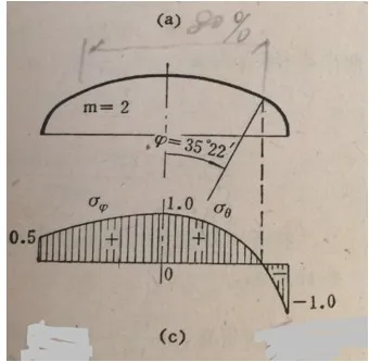

答案是D。 A选项没有考虑与筒体连接后的边缘应力效应;B选项错误,是因为标准椭圆封头a/b大于1.414,所以,封头与筒体连接处应承受环向压应力。C选项的错误与B选项类似,标准椭圆封头过了顶点,环向拉应力会逐渐减小,至切线处便会过渡为压应力。

假如是标准封头(长短轴之比是2:1)环向最大拉应力在椭圆封头中间,环向最大压应力在封头边缘(直径最大处,直边与椭圆交界处或称折边处)。2)径向最大应力在椭圆封头中间。此题正确答案是‘A’。知识背景是过程设备的专业课——《过程设备设计》或 《化工压力容器及设备》。如果是过程设备专业毕业的都应该知道正确答案。
