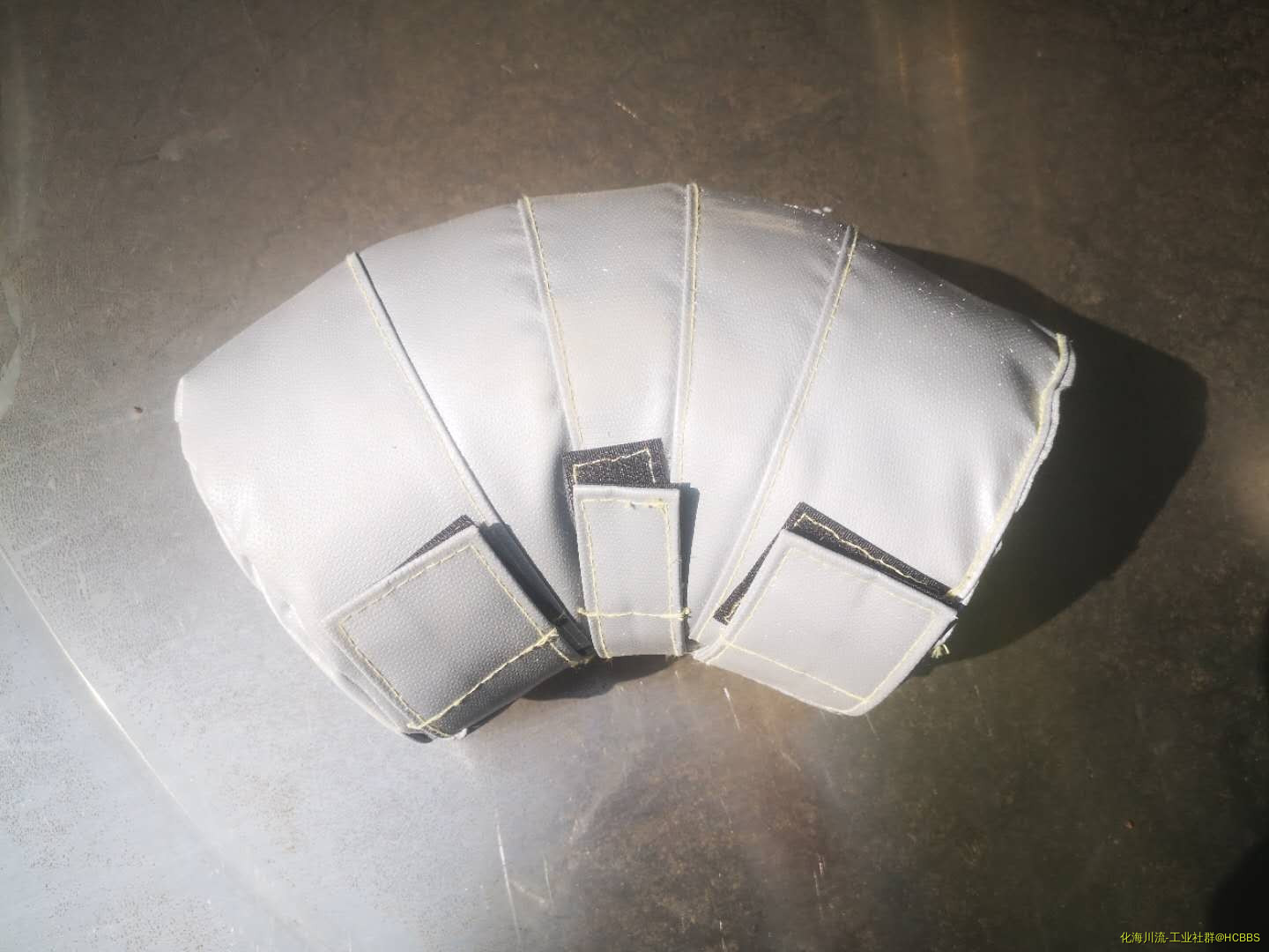

发表于 2021-4-11 18:48:27
这个大尺寸可以,我提到的这个引压管只由12.7毫米  详情 回复 发表于 2021-4-15 14:41

adam12cn楼主 VIP会员 VIP会员 | 显示全部楼层       最后访问IP四川省
