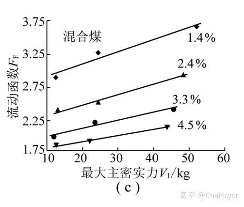

煤(包括焦煤)的流动性随着水分的降低而提高;
下图为水份与煤粉的流动性的实验结果;
登录/注册后可看大图

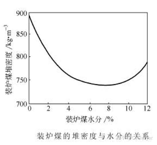

焦煤水分与堆积密度的关系如下图;
焦煤堆积密度与焦煤水分并非一直是线性关系;
在0-4%~5%范围内焦煤水分与堆积密度为线性关系:
超过4%~5%焦煤水分与堆积密度为非线性关系;

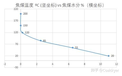

焦煤入炉温度对焦煤堆积密度的影响是通过焦煤水分实现的;
焦煤温度与焦煤水分的关系如下图;
登录/注册后可看大图
焦煤温度与焦煤水分并非一直是线性关系;
在20-120C范围内焦煤温度与焦煤水分为线性关系:
当焦煤温度达到120C时,焦煤水分已经干燥至0%;
随后即使焦煤温度持续升高,其水分仍旧为0%;

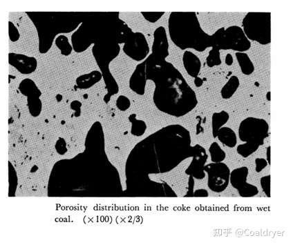

焦煤水分不仅影响焦煤堆积密度,而且对焦化过程也有不利影响(综合已有的研究成果);

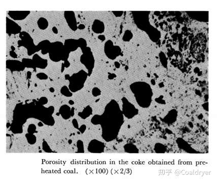

入炉焦煤水分对焦炭质量的影响;
入炉焦煤水分越高,炼焦后焦炭的气孔率越大,焦块的导热性就越差,则焦煤的升温所需时间越长;、
下图片为常规湿煤工艺焦炭的气孔;
登录/注册后可看大图
下图片为Precarbon工艺焦炭的气孔(入炉焦煤水分为0%,无煤粉造粒);
登录/注册后可看大图

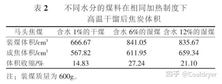

入炉焦煤水分对成焦体积的影响;
登录/注册后可看大图
入炉焦煤水分6%时体积收缩最大;入炉焦煤水分1%时体积收缩最小;
入炉焦煤水分对成焦体积的影响;
登录/注册后可看大图

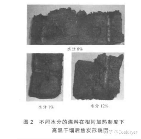

入炉焦煤水分对成焦形貌的影响;
登录/注册后可看大图
含水1%的干煤炼焦后焦质致密,中心气孔最少、泡焦少;含水6%的湿煤炼焦后焦质较疏松,中心泡焦较多;含水12%的湿煤炼焦后焦质疏松,中心气孔多、泡焦多;
入炉焦煤水分对成焦形貌的影响;
水受热汽化体积增大产生的压力使水汽经煤粒之间的间隙向外逸出,致使煤粒之间的间隙增大,焦质变疏松;入炉煤水份越低,成焦后焦质越致密,中心气孔泡焦越少,焦炭热反应性越低,反应后强度越高,焦炭质量越好;

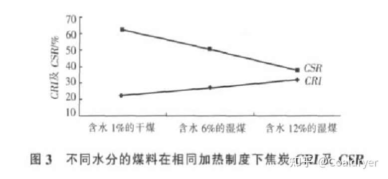

入炉焦煤水分对焦炭质量的影响;
下图为入炉焦煤水分与CSR关系;
登录/注册后可看大图
从提高焦煤堆积密度和改善焦炭质量出发,应该将入炉焦煤水分应该干燥至0%;
为此焦煤温度应该不低于120C;

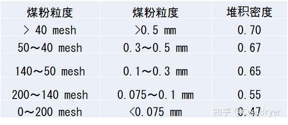

煤粉的堆积密度较低,仅为0.47-0.55以下;
而煤粉造粒后的堆积密度可以增加至0.8以上;
不同粒度分布的煤粉堆积密度(戴尔塔公司试验数据);

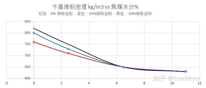

煤粉造粒比例对入炉焦煤堆积密度的影响:
下图为煤粉造粒比例与焦煤堆积密度的关系;
登录/注册后可看大图

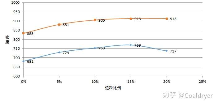

焦煤堆积密度与煤粉造粒比例为非线性关系:
存在某一最佳煤粉造粒比例可以达到最高堆积密度;
而过高或过低造粒比例都会降低焦煤堆积密度,
最优造粒比例为10-20%(与煤种有关);
下图为煤粉造粒比例与入炉焦煤堆积密度的关系;
登录/注册后可看大图

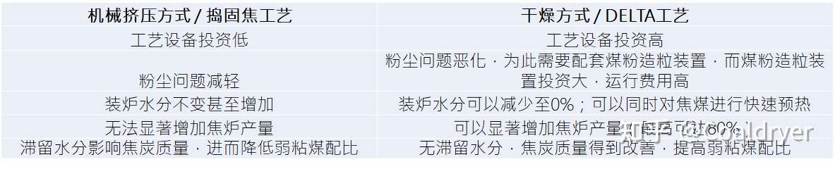

机械挤压方式和干燥方式对提高堆积密度的分析比较;
下表为捣固焦炭化室和煤饼尺寸;

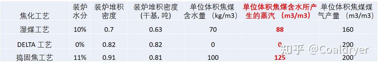

下图为不同焦化工艺的绝干煤的装炉堆积密度和单位体积的焦煤中水分所生成蒸汽的体积;
登录/注册后可看大图
对于捣固焦工艺,当煤饼加入炭化室破碎后,其堆积密度由1.1降为0.91;再扣除其含水量,捣固焦工艺的干基装炉堆积密度与DELTA工艺接近;
由于捣固焦的煤饼内滞留大量的水分,该水分在焦化过程中产生大量的水蒸汽;
捣固焦工艺单位体积的蒸汽生成量为湿煤工艺的1.5倍;
而DELTA工艺,由于水分干燥至0%,无任何残留水分;
焦煤残留水分所产生的水蒸汽会对焦炭的质量有不利影响,降低弱粘煤配比比例;
如果捣固焦工艺和DELTA工艺采用相同的配煤, DELTA工艺(顶装炉)的CSR应该(远?)高出捣固焦工艺;
由此推测: 捣固焦的弱粘煤配比比例应该低于DELTA工艺,DELTA工艺应该为顶装炉的优选工艺
