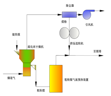

  • 新日铁SCOPE21工艺中的主要设备:
登录/注册后可看大图
  • 流化床干燥机;
  • 焦煤快速预热装置;
  • 煤粉造粒机;

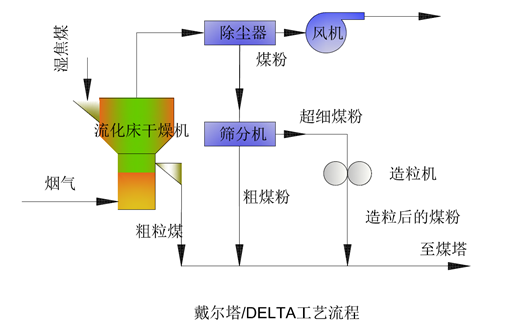

  • DELTA炼焦煤预处理工艺的主要设备:
登录/注册后可看大图
  • 高温流化床干燥机 (由于采用高温烟气,高温流化床干燥可以同时进行焦煤干燥和快速预热,该设备可以取代新日铁的流化床干燥机和焦煤快速预热装置 );
  • 煤粉造粒成型机;
DELTA焦煤预处理工艺实质上就是高温流化床干燥+超细煤粉造粒成型;而超细煤粉造粒成型的设备投资仅为高温流化床干燥的5-10%,所以DELTA焦煤预处理工艺的关键设备就是高温流化床干燥机。

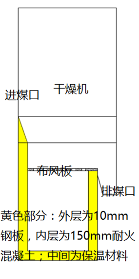

下图为焦煤高温流化床干燥机的结构示意图。对于进口烟气温度为1000度以上的高温烟气,气体分布板本身以及以下部分为1000度;气体分布板的上方100-150mm处,其烟气温度由1000度急剧下降至至排气温度(60-200度)。
焦煤高温流化床干燥机的整个壳体采用碳钢结构,高温部分内衬耐火材料即可。唯一需要考虑的就是气体分布板,因为气体分布板只能采用金属材料,而金属材料的热胀冷缩在高温下就是一个难题。
登录/注册后可看大图
国内与日本所能够提供的流化床干燥机的最高温度为450度;德国一家能够提供650度的高温流化床干燥机;40年前三家美国公司提供的焦煤高温流化床干燥机的初始设计温度为650度。
戴尔塔公司设计的焦煤高温流化床干燥机采用高温合金材料,并对流化床的气体分布板的结构设计进行技改,设使得整个气体分布板与高温流化床干燥机完全不直接接触,且能过完全在三维方向上自由伸缩,以适应装置的热胀冷缩。 即使气体分布板的某个部件需要更换,也完全独立于设备的壳体,更换时间仅需数小时。
戴尔塔公司设计的焦煤高温流化床干燥机的进口高温烟气温度完全取决于所选择的合金材料的使用温度。合金的过高使用温度价格高昂,使用温度为1150度的合金材料价格适中,因此戴尔塔公司的焦煤高温流化床干燥机的最高进口高温烟气为1050度,为业界最高。
