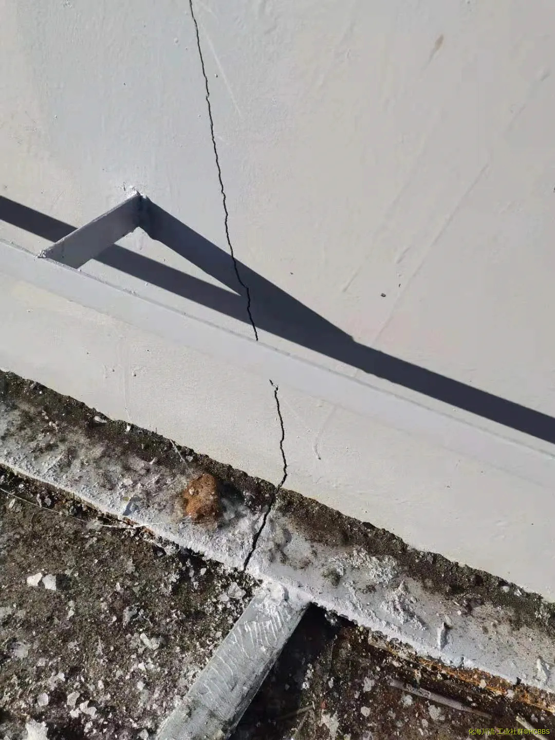

问题是一个朋友现场出现的,储罐是放污水用的。直径16米,高24米。开裂发生在罐子刚制造完,基础做无收缩水泥灌浆时。
基础当时做的不是很规范,直接就是钢筋混凝土结构,没有做沥青砂铺设。
罐子做完后基础锥底部分做高强度无收缩灌浆料灌注的,就灌注了锥底部分,灌注完成后听到碰的一声,后来发现底板连带最底圈壁板开裂。
我给的分析是无收缩灌浆料会有膨胀,造成罐底抬升,应力集中。由于仅灌注了锥底部分,应力以弯矩的形式集中于罐壁部分的底板,造成开裂。
由于没做过大型储罐,也没遇上过类似问题,求助大家分析下原因,讨论下解决方案。

基础交安环节验收合格很重要。排除基础不合格因素,就是罐底焊接布置了,应力如此大还是出乎意料的。比较典型的缺陷,收藏了

关键他这还不是焊缝开裂。而是在钢板上。

如果第二张图的清扫口是壁板底板焊接完毕后再切割的壁板,可能是切割后导致的应力集中(图中切割前没有加强圈),灌浆算是一个诱因导致平衡被破坏。也许母材有缺陷、或底板外侧有破损、亦或被热处理(火焰切割)后强度降低,两侧的摩擦力或不均匀膨胀(沉降)撕开了底板,连带壁板。

谈谈看法,应该说基础肯定是有问题,另一方面锥底板的组对、焊接也可能存在问题(因为不清楚罐底排板是扇形还是条形以及焊接顺序,不好确定)。这个罐直径16米也不算小,基础和罐体应按规范设计和施工。
开裂机理分析:开裂区域因组对、焊接不当,已存在较大应力,如是开孔注沙,或不至开裂,但浇注灌浆料,因灌浆料膨胀,在此区域又有了较大的外延摩擦力,应力+摩擦力大于了底板的抗拉强度,进而开裂,底板的开裂带动了底层壁板开裂。但说回来,即使浇筑灌浆料后未开裂,而装入物料后也会存在开裂情况。
建议:基础按规范设计并按规范施工,罐体也按规范施工,如采取简单处理,该罐应该是用不住的。
发表于 2021-4-9 15:36:02
确实,塔们灌注料开裂处处理完后,在业主要求下注水试压,注水到一米高的时候,出现新的开裂。 现在他们是准备基础重新施工,锥底改平底。 底板及底部壁圈建议他们做超声探伤,查找隐形裂纹,并处理。  详情 回复 发表于 2021-4-12 18:34

底板组对焊接顺序不当,导致焊接应力释放不合理,加之底板锥度设计不合理(过大)

难道不是灌浆料灌浆时顶到锥底,顶裂了的?

没见过这样的裂纹,是母材开裂。

出现裂纹后钢板都送检了,没问题。  详情 回复 发表于 2021-4-27 10:21
