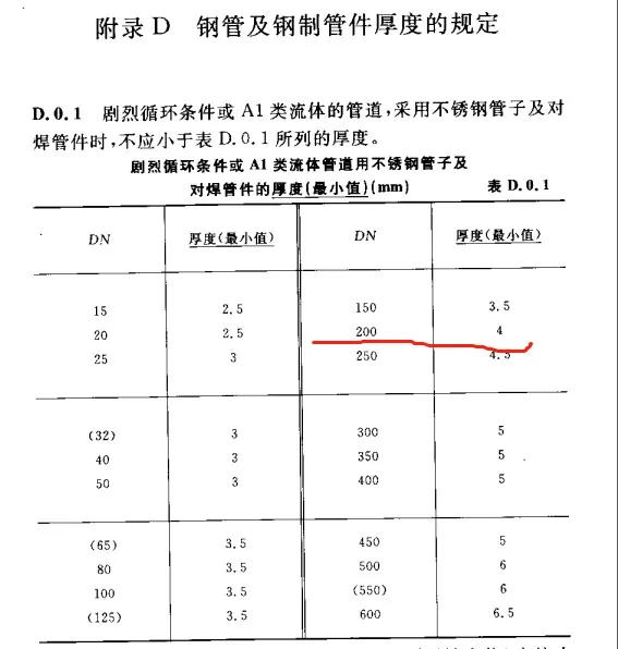

之前做的设备上面配管是按照《化工管路设计手册》上面选用的,介质包括循环水(50℃左右)、高温处理后的石油气(200℃左右,含有油脂)
管道使用无缝不锈钢,壁厚按照这个表格(1.6Mpa)选用的,没有考虑腐蚀所以没有加腐蚀余量,但是总感觉管子有点薄,比如DN200的才3.5厚,

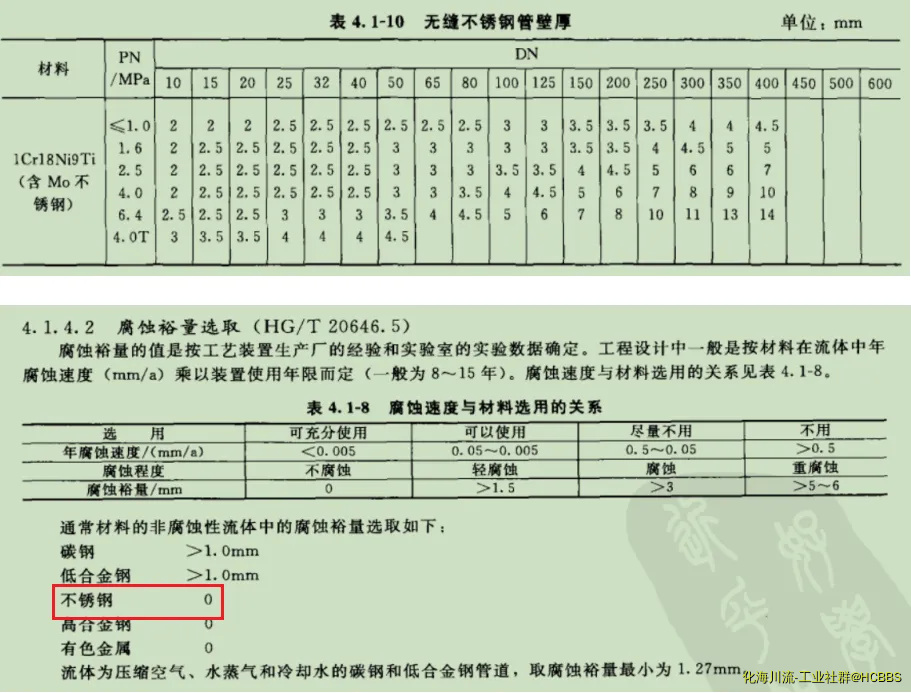

971950196VIP会员 VIP会员 | 显示全部楼层       最后访问IP河南省
那要看管内介质是否具有腐蚀性,一般情况下不锈钢材质管线没必要加厚考虑

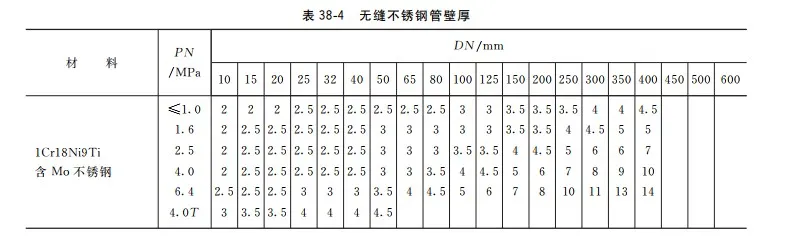

根据《化工工艺设计手册(第五版-下册)》
表38-4 无缝不锈钢管壁厚
发表于 2021-4-2 11:13:07
根据《GB 50316-2000 (2008年版) 工业金属管道设计规范》
附录D
剧烈工况下不锈钢选型4mm
发表于 2021-4-2 11:14:51
柚晴楼主 VIP会员 VIP会员 | 显示全部楼层       最后访问IP江苏省
表38-4 无缝不锈钢管壁厚
两个表是一样的,问题是针对含油气体用不用加厚壁厚
附录D
剧烈工况下不锈钢选型4mm
嗯嗯,我看有些管径加厚了0.5,何况表中是最小壁厚,我按加厚0.5考虑吧,谢谢

大鱼_QGBMVIP会员 VIP会员 | 显示全部楼层       最后访问IP河南省
学习一下,不锈钢是不用考虑腐蚀余量的!

vivianwestwood1VIP会员 VIP会员 化海川流M | 显示全部楼层       最后访问IP天津市
一般工况用许用应力计算管道壁厚,比表里小的多
