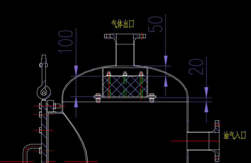

丝网除沫器可以做到气液分离,当夹杂雾沫的气体通过丝网时,雾沫与丝网细丝相碰撞而被附着在细丝表面上。细丝表面上雾沫的扩散、雾沫的重力沉降,使雾沫形成较大的液滴沿着细丝流至两根丝的交接点。细丝的可润湿性、液体的表面张力及细丝的毛细管作用,使得液滴越来越大,直到聚集的液滴大到其自身产生的重力超过气体的上升力与液体表面张力的合力时,液滴就从细丝上分离下落,除沫气体排向下面装置。最近看到《化工工艺设计手册》1011页破沫网的讲解,和之前做的容器有些不一致,请大家讨论下
书上说破沫网顶到罐顶需有一定空间,我们之前搞的丝网是装在DN200管子里面且距离罐顶出口(DN80)只有50mm,不知道会不会影响使用,介质为石化油气,还有个问题就是油气含蜡油挺多会不会导致丝网短时间运行发生堵塞气体出不去。

如果气体中含有容易结垢类物质,会很容易堵塞的。

而且对于除沫器的使用,还是有很多要求的,如距离啊,气体介质啊。除沫器的类型还是比较多的,一般根据需求选择。
