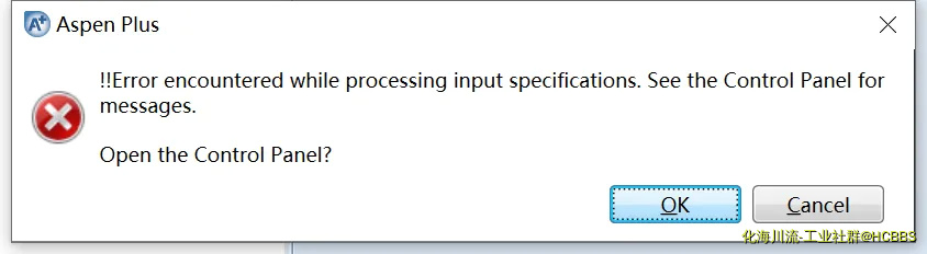

[ASPEN] Aspen做物性数据模拟时出现错误

分子量在2000左右

物性估算信息在控制面板上。

仔细看了一下出错原因,是这样的
ERROR
      STRUCTURE DEFINED FOR COMPONENT HA, FOR JOBACK METHOD,
      RESULTS IN NEGATIVE TC BECAUSE SUM OF DELTA T IS LARGER THAN 1.3863.
      THE JOBACK METHOD CANNOT BE USED.  PLEASE SELECT ANOTHER METHOD.

HA分子,物性估算方法不适用它了。  详情 回复 发表于 2021-3-30 10:39

HA分子,物性估算方法不适用它了。

好,谢谢啊。那为我试试定义为非常规组分   用工分和元分试试。
