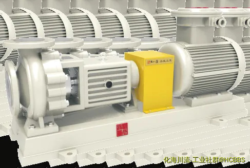

离心泵的分类方式类型特点一览表
离心泵的分类很多,它是依据不同的结构特点而划分的。
一、按工作叶轮数目来分类
1、单级泵:即在泵轴上只有一个叶轮。
2、多级泵:即在泵轴上有两个或两个以上的叶轮,这时泵的总扬程为n个叶轮产生的扬程之和。
二、按工作压力来分类
1、低压泵:压力低于100米水柱;
2、中压泵:压力在100~650米水柱之间;
3、高压泵:压力高于650米水柱。
三、按叶轮进水方式来分类
1、单侧进水式泵:又叫单吸泵,即叶轮上只有一个进水口;
2、双侧进水式泵:又叫双吸泵,即叶轮两侧都有一个进水口。它的流量比单吸式泵大一倍,可以近似看作是二个单吸泵叶轮背靠背地放在了一起。
四、按泵壳结合缝形式来分类
1、水平中开式泵:即在通过轴心线的水平面上开有结合缝。
2、垂直结合面泵:即结合面与轴心线相垂直。
五、按泵轴位置来分类
1、卧式泵:泵轴位于水平位置。
2、立式泵:泵轴位于垂直位置。
六、按叶轮出来的水引向压出室的方式分类
1、蜗壳泵:水从叶轮出来后,直接进入具有螺旋线形状的泵壳。
2、导叶泵:水从叶轮出来后,进入它外面设置的导叶,之后进入下一级或流入出口管。
平时我们说某台水泵属于多级泵,是指叶轮多少来讲的。根据其它结构特征,它又有可能是卧式泵、垂直结合面泵、导叶式泵、高压泵、单面进水式泵等。所以依据不同,叫法就不一样。另外,根据用途也可进行分类,如油泵、水泵、凝结水泵、排灰泵、循环水泵等。
