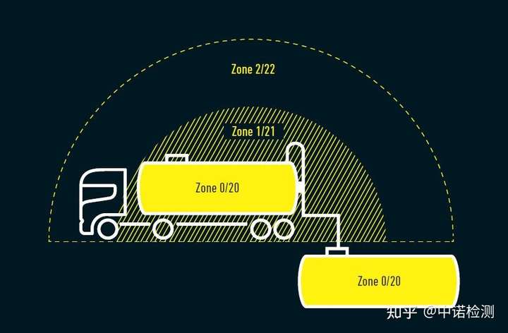

防爆认证的费用跟以下几个方面有关
1、做防爆合格证还是防爆3C认证?防爆3C认证的话需要审厂,要加上审厂费和审核员的差旅费、3C证书的申请费和证书费等
2、跟防爆标志有关。不同的防爆标志,防爆测试项目不一样,费用自然也不同
登录/注册后可看大图
3、国内防爆认证还是国际防爆认证?相同的防爆标志,ATEX/IECEx认证比国内防爆合格证贵很多,而且还要审厂。北美防爆认证就更贵了,十万+
4、是否需要重测?有的客户产品根本没做过防爆设计,拿过来还要走整改,重测,这费用就多了。如果产品还带电池,电池测试也是一项费用支出,特别是电池老是测试不过那种。
5、是否需要加急。实验室都是很多单的,很多时候需要排队,如果要加急,那就要出加急费了。
