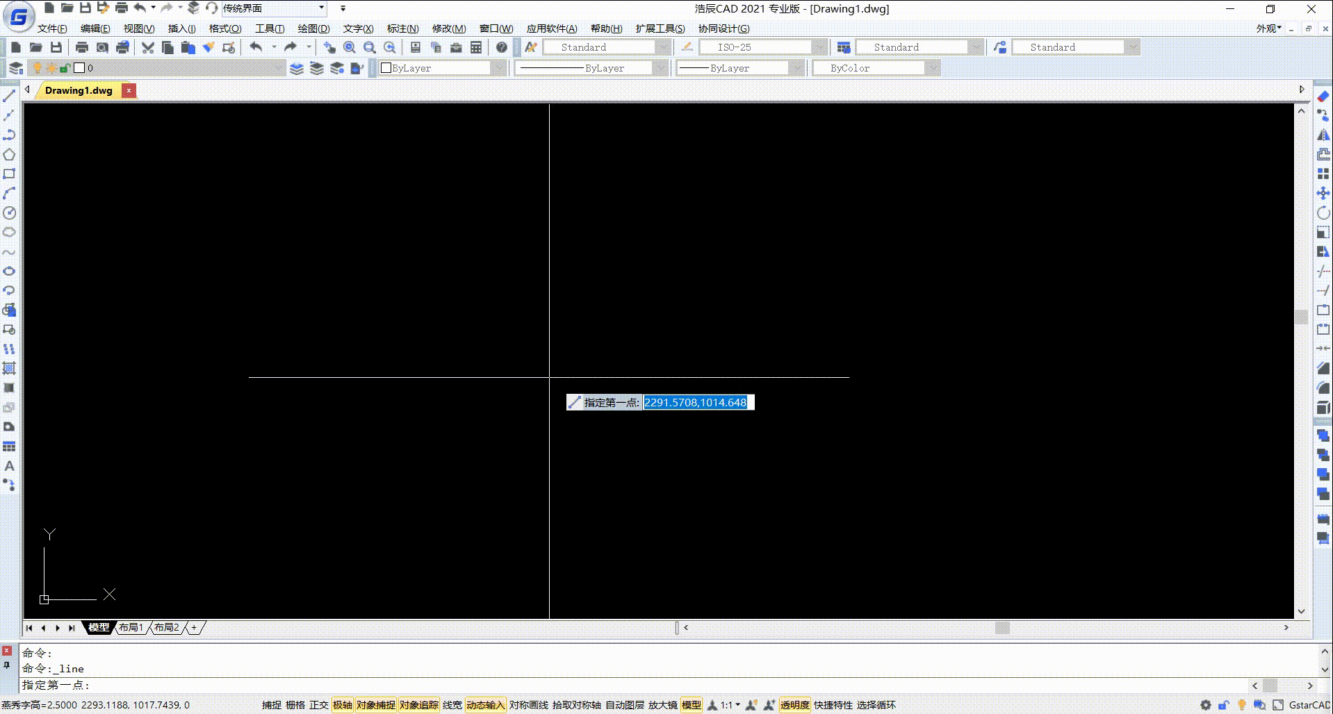

在浩辰CAD软件中,使用CAD定位辅助功能进行精确绘图时,主要通过光标来进行拾取、捕捉操作。因此,为了能够快速识别定位状态,及时做出相应的CAD制图操作,需要先对光标进行设置。

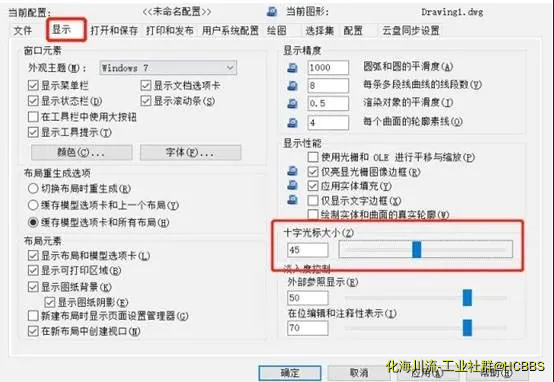

在空白处,右键选择「选项」或者直接在命令行输入「OP」快捷键,打开设置面板。在「显示」中,设置十字光标大小,大小可以根据x i惯而定。
在「绘图」中,设置「自动捕捉标记大小」及「靶框大小」,便于我们可以清晰地识别自动捕捉的标记点。
