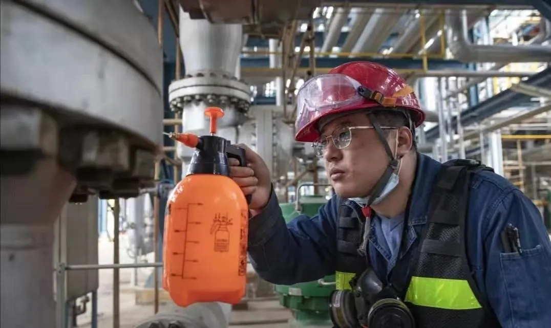

      喷壶是装置气密阶段试漏、查漏的常用工具。而“喷壶巡检法”就是将查漏方法延伸到装置开工和运行阶段,即:巡检人员除携带报警仪、对讲机、巡检仪之外,手中还多了一个巡检“利器”——喷壶,主要对装置运行期间低温气相部位法兰连接处、阀门填料、手阀压盖、丝堵、仪表放空等位置进行查漏。

       中石油云南石化首次完成大检修并进入开工复产阶段,公司以防泄漏为重点,以无泄漏为目标,全面推行“喷壶巡检法”,狠抓油气泄漏、火灾爆炸等重大风险防控,全员发动,从班组操作人员到技术管理干部,人人拿起喷壶仔细巡检。
发表于 2021-2-26 18:48:06
为激励员工执行喷壶巡检,它们还制定了土政策。对发现漏点的员工奖励50—500元,对没有执行喷壶巡检、没有及时消漏者扣罚100元。正向激励激发了员工主动查漏消缺的意识和动力。  详情 回复 发表于 2021-2-26 18:51
发表于 2021-2-26 18:51:03
现在已经有超声的巡检仪了,云南石化还拿喷壶来做文章,着实low 了。 另外这种直接喷也需要慢慢观察的,至少用纸胶带缠一圈吧。  详情 回复 发表于 2021-2-26 19:40

喷壶查漏是补充手段,还携带报警仪、对讲机、巡检仪。

用成像测温枪巡查它不香么(当然常温的不大好检查,可以用测爆仪等检测工具)
发表于 2021-2-28 11:50:18
喷壶查漏是发动全员、简便易行且低成本的方法,不能人人手持高科技的成像测温枪、测爆仪等检测工具,花钱不说也不可能人人都会呀。  详情 回复 发表于 2021-2-28 22:58

Fluke ii900工业声学成像仪;了解一下,我们厂里都用这个了,好用的很。

呵呵,都与低温罐查漏方法杠上了。查漏的方法有很多,低温罐查漏有低温罐查漏的多种方法。
我仔细查了一下云南石化“喷壶巡检法”的应用案例介绍,它们:查找出气分装置丙烯塔、脱乙烷塔等设备漏点50余处,制氢装置发现PSA2吸附塔塔顶氢气手阀泄漏,渣油加氢装置发现控制阀填料、安全阀前法兰等漏点,延迟焦化装置5000多空冷堵头中查出60多个泄漏点,空压站空气系统、空分氮气氧气系统等气密管线、设备法兰连接处、阀门压盖及大机组密封处查出漏点。通过漏点,提前消除了开工安全隐患。

喷壶巡检存在诸多弊端,例如;1、安全性是最大的隐患,对常温法兰喷没什么问题,对高温或超低温法兰喷射。2、携带问题。

制氢装置,使用喷壶很普遍,我们从2006年装置运行开始,就使用喷壶,尤其是在检维修的时候,初期检漏特别管用;
装置运行期间,常温或者40℃以下检漏用喷壶,高温用气体检测仪或者定期的VOC检测。

这个不太适用于高温阀门或者高温部位吧?很危险
