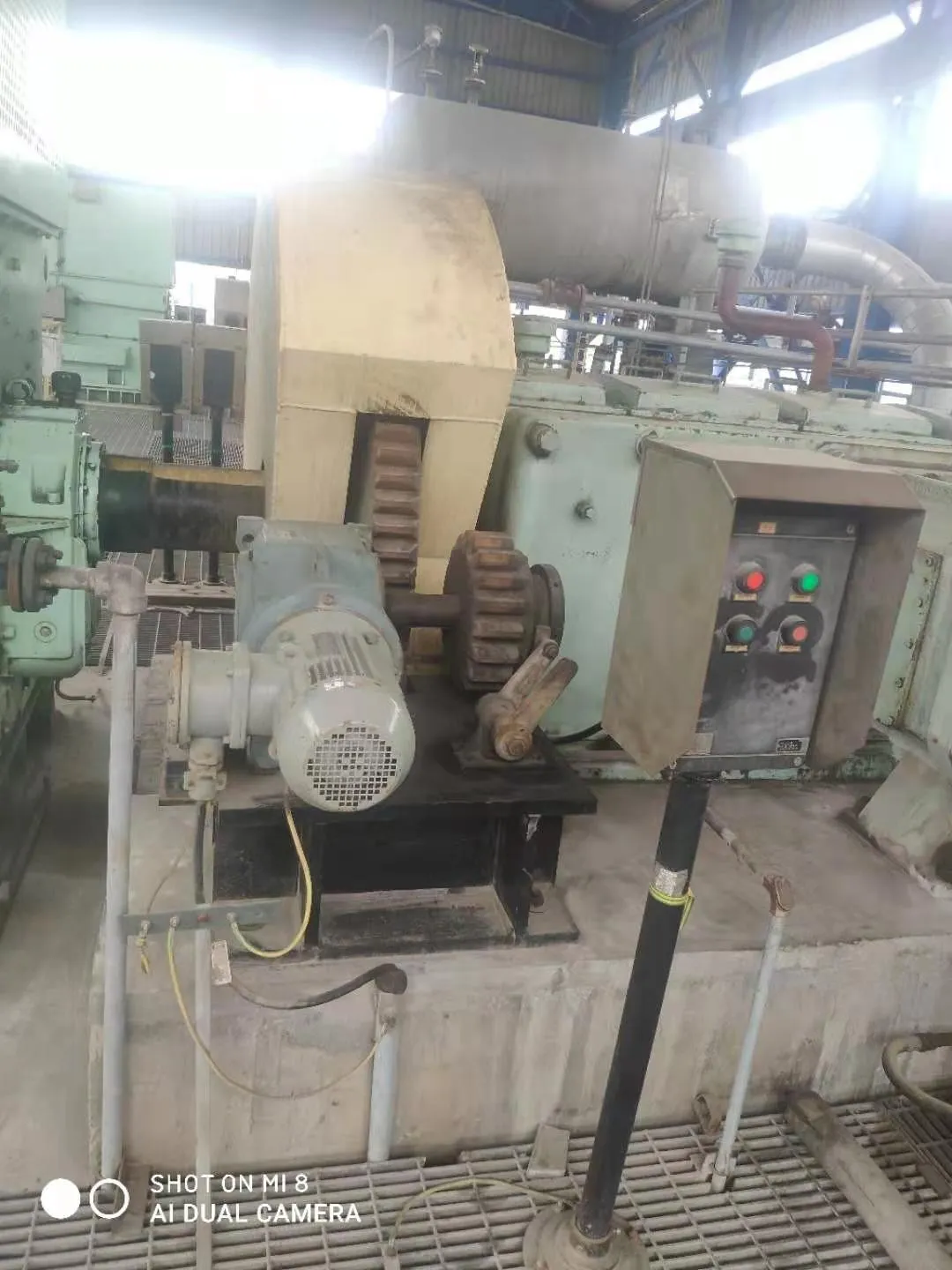

小鬼晕人VIP会员 VIP会员 | 显示全部楼层 |阅读模式       最后访问IP山东省
HSE部安全隐患排查提出,氢气压缩机转动部分(盘车器)缺少防护设施。我们也咨询了设备厂家,说是盘车器低速运转,并且只是在盘车时短时间运行,可不用做防护罩。不知道有没有懂的,或有什么规范,需不需要增加防护罩?

有机械运动就有伤害,不要防护罩都要加隔离栏!

转动部件都需要加装防护罩的。

不加防护罩安全的检查都是安全隐患

有轮必有罩

防护罩,起设备运转时防止机组部件脱落发生飞溅伤人或其他设备,起防护作用,及时速度不高也得加

肯定需要哦!

裸露在外的旋转部件就必须要做防护罩,防止机械伤人。

车间内 转动部件  都需要加防护罩
