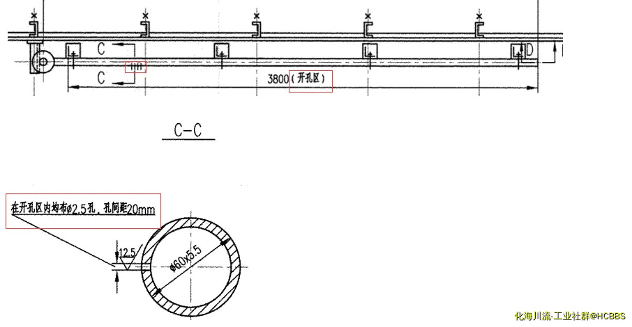

简介--wswwsw3869 发表于 2021-2-25 14:14 这读图能力...... 楼主的C-C详图相当于左视图,主视图上C-C的箭头方向,就是眼睛看去的方向。箭头向左,意 ... 其他都同意,只是从右往左叫右视图 ...-登录查看全文

简介--本帖最后由 zjq1962 于 2021-2-26 15:44 编辑 剖视图是向左看接管截面的,开孔是在接管的水平左侧,就是朝纸外,会喷看图者一脸-登录查看全文

简介--wx_Catherine_Mi 发表于 2021-2-26 09:52 上图是俯视图,C-C剖视,我觉得是右视图,C-C小孔水平,那体现在上图我觉得应该是水平方向,而画图的人也 ... 你说得对;主图不管是什么图;剖视图都是基于人站在地面上的平 ...-登录查看全文

简介--zjq1962 发表于 2021-2-26 12:47 剖视图是向左看接管截面的,开孔是在接管的水平左侧,就是朝纸外,会喷看图者一脸 正解-登录查看全文

简介--按照剖视图 c-c 从右往左看,开孔在水平方向 从c向 在左侧  -登录查看全文

简介--个人看法:这估计类似一个洒水装置。 你说的孔的方向,正对上面那图而言,应该是电脑屏幕指向你眼睛的方向。-登录查看全文

简介--楼主说了上面平面图的前提是俯视图,个人觉得开孔方向是向上的。-登录查看全文

简介--本帖最后由 wanlirn 于 2021-2-28 10:36 编辑 wx_Catherine_Mi 发表于 2021-2-26 09:49 大师,我也觉得是水平方向,但为什么是在槽钢侧呢?我怎么觉得是在槽钢侧的对面呢? 没认真看  你是对的 ...-登录查看全文

简介--看c-c剖面视图的话,应该是你面对的方向开孔,结合这个你再分析下这个视图在图纸的视图方向。-登录查看全文

简介--看图,是朝着外开的孔。图中12.5是粗糙度。实际操作时,管子可旋转固定到任意角度。-登录查看全文

简介--如果上图为俯视图,就是向上开孔.-登录查看全文

简介--在主视图上看,孔是朝纸面外开。-登录查看全文

简介--coolmole 发表于 2021-3-1 08:20 在主视图上看,孔是朝纸面外开。 我给的主视图是俯视图-登录查看全文

简介--剖视图画的,是从右往左看,开孔为水平方向左侧,也就是水平往外开孔,感觉没啥歧义哦~-登录查看全文

简介--该图是俯视图,且C-C为右视,则右侧为上,那么右侧所对应侧(即左侧)为下,故而该图为朝下开,-登录查看全文

简介--管道的介质流向,管道的介质,蒸汽就是向上,排液就是向下-登录查看全文

简介--单凭这张图不能确定,只能猜测,所以不能准确的判断。-登录查看全文

简介--管子上开小孔  是朝上还是朝下   是根据管子在设备中的不同用途决定的 ,如加氢反应釜  里面的加氢的管子上的小孔就应该朝下面  目的氢气在物料中时间长些,有些小孔起到冲 ...-登录查看全文
