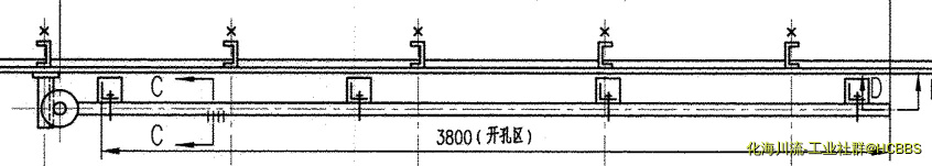

管子上面的小孔到底朝那个方向开?朝上?朝下?(俯视图角度)我认为是朝上开的,但是好多人认为是朝下开,请大家发表一下意见
总图俯视图
总图俯视图
C-C节点图
C-C节点图

上面的图暂时不清楚是怎么个相对位置。所以剖视节点图各种朝向都有可能吧。垂挂、悬挂,仰视、俯视、侧视都会有不同的答案。

如果上图为俯视图,就是向上开孔...

这个剖视图有箭头,应该是右视图,根据视图,小孔应该在正后方

如果了上下方应该用D剖视图

如图所示的话,C-C剖视图小孔下缘有标高为12.5,那么开孔应该是水平方向的。

侧开孔与法兰面180度。

12.5是粗糙度

如果是俯视图角度,不是水平位置吗?

看图是朝上开的,正对视野

相对位置,这不是基本的三视图吗?有俯视图,有侧视图

基本的三视图,至少要3个投影图吧,这个图只有暂时认为是“主视图”的一个示意图。
侧视图在哪里?剖视图节点图和侧视图是完全不同的概念啊,两回事的。
估计是在装配总图上引下来的视图方向。
再加上如果这不是国内的图纸(简单说就是外来图纸直接简单的翻译,没有按国标转化),那很可能有视图方向相反的事情发生。
相对位置不是很清晰。可以理解成悬掉在屋顶(90°开孔相对),也可以理解成垂固定在立墙(180°开孔相对)。那朝向就完全不一样了,对不对?
简单说,单看这图,是没法确定朝向关系的。
没发现各位好心人,回复的答案都是“可能”“应该”“如果”么?因为在不确定相对关系的时候,不会给你肯定的答案,免得误了大事。

如果上面的主图是俯视图的话,按图示,小孔开孔方向为前后方向开孔,也就是图上由下往上的方向,
