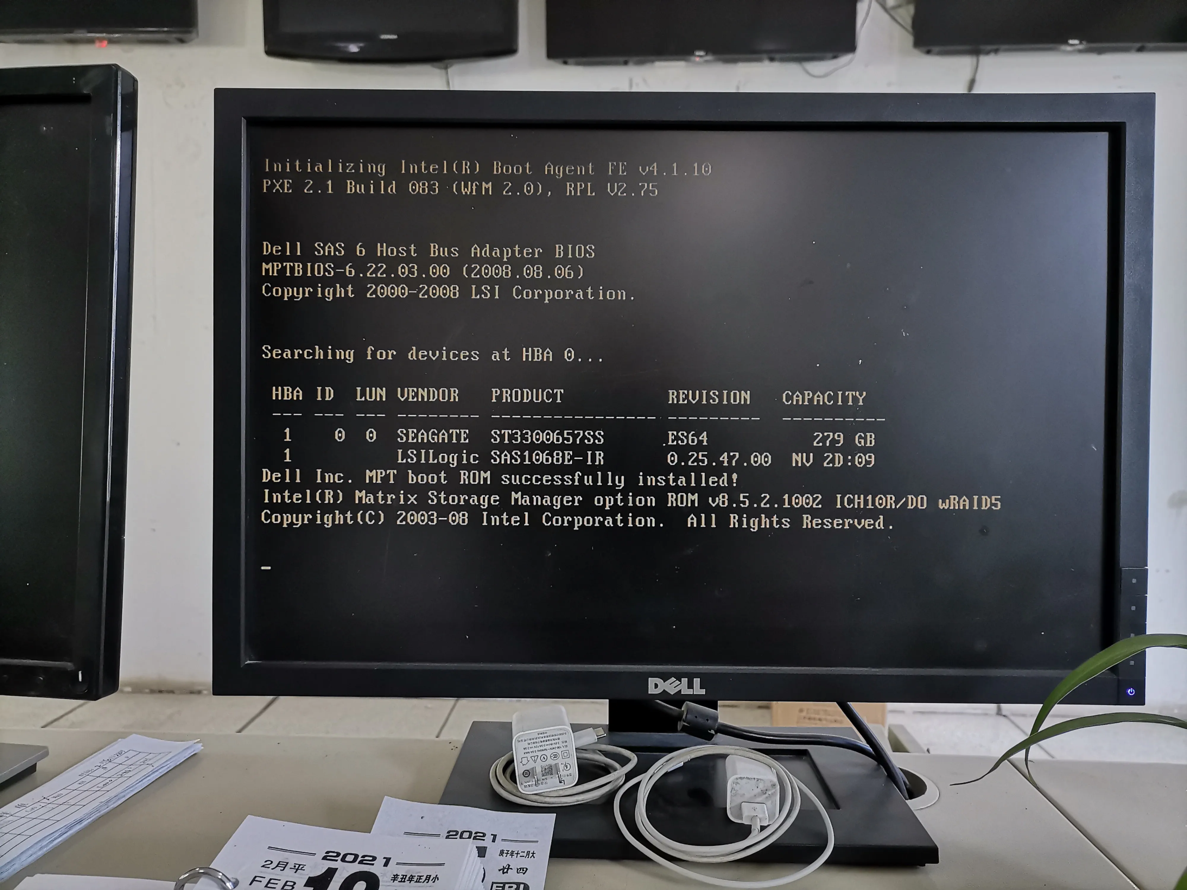

和利时MACS5.2.3服务器电脑开不起来,是否可以自己重装系统,XP  SP3。服务器主机可以用什么主机代替,工控机或是商用电脑

一直卡在这画面,按F12,选U盘启动就卡住不动了了
发表于 2021-2-20 21:25:34
从安全模式进去试试,如果可以,再退出来正常启动。有些故障是硬件造成的,重装系统也解决不了,因此可以拿给电脑师傅先检测下。

我重装过  网上下的系统   用起来没啥问题

自己重装没有问题的,最好用原版的XP,别用ghost的

把里面的逻辑程序导出来,然后重装系统,还不行就是硬件问题换电脑

是不是启动选项没选好

最后发现主板上还有一个小风扇没有转

建议重刷BIOS
