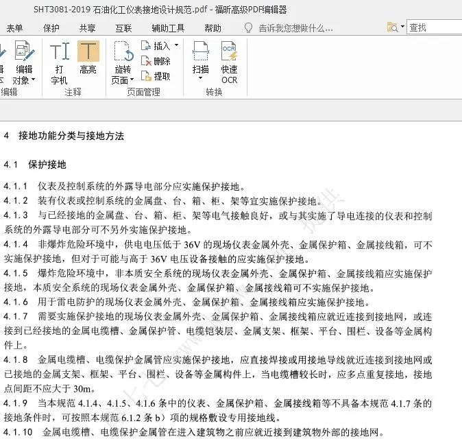

机柜间DCS机柜与型钢基础需要用绝缘垫吗?哪个规范要求的?有的甲方要求机柜与基础连接用绝缘螺栓,合理吗?规范哪里有说明?管廊上桥架(钢制,铝合金)与支架之间需要绝缘垫隔离吗?50093,,3521,3551规范里都没有说明呀,哪位大神能解答一下,谢谢。

我来消灭零回复~这两个问题,的确标准上没有明确说明,但是从原理上分析可以很容易得出答案。1.DCS机柜与钢基础要绝缘么?首先这里你要明白绝缘的目的是什么?DCS机柜是个带电工作设备,按照接地要求,无论是工作接地还是保护接地,都需要接地的,你这个绝缘就没看懂了,是防触电还是防干扰呢?2.管廊上的桥架与支架之间肯定是不需要绝缘的,因为按照仪表接地标准,桥架是需要跨接,并且多点接地的,这些接地点可以是专门的接地极,也可以利用支架和管廊门型架进行接地,这个接地其实就是起到屏蔽防干扰作用的。所以从接地目的和原理上来说,都不会选择绝缘这个选项的。

我认为我提的两个问题没有必要垫绝缘垫,但是甲方要求必须加,我认为不合理,想找依据。

嗯。。。第一个问题的确没有明确说,只是说外壳需要接地,所以理论上不用绝缘。[attachimg]2798826[/attachimg] 第二个问题直接HG20513有明确规定 [attachimg]2798824[/attachimg]  详情 回复 发表于 2021-2-20 10:07
第二个问题直接HG20513有明确规定
发表于 2021-2-20 10:07:05
管廊上桥架如果是铝合金与碳钢支架之间需要绝缘垫(或其他措施)隔离的,这个50093中有明确条文要求,是为了防止电化学腐蚀。

GB 50093 - 2002中:
5.2.5 仪表盘、柜、操作台安装在振动场所,应按设计文件要求采取防振措施。
机柜间DCS机柜与型钢基础所加橡胶垫,是防振措施,不是绝缘措施。
根据GB 50093 - 2002中9.2.1:
9.2.1 用电仪表的外壳、仪表盆、柜、箱、盒和电缆槽、保护、支架、底座等正常不带电的金属部分,由于绝缘破坏而有可能带危险电压者,均应做保护接地。对于供电电压不高于36V的就地仪表、开关等,当设计文件无特殊要求时,可不做保护接地。
机柜间DCS机柜应当按此条款接地。
