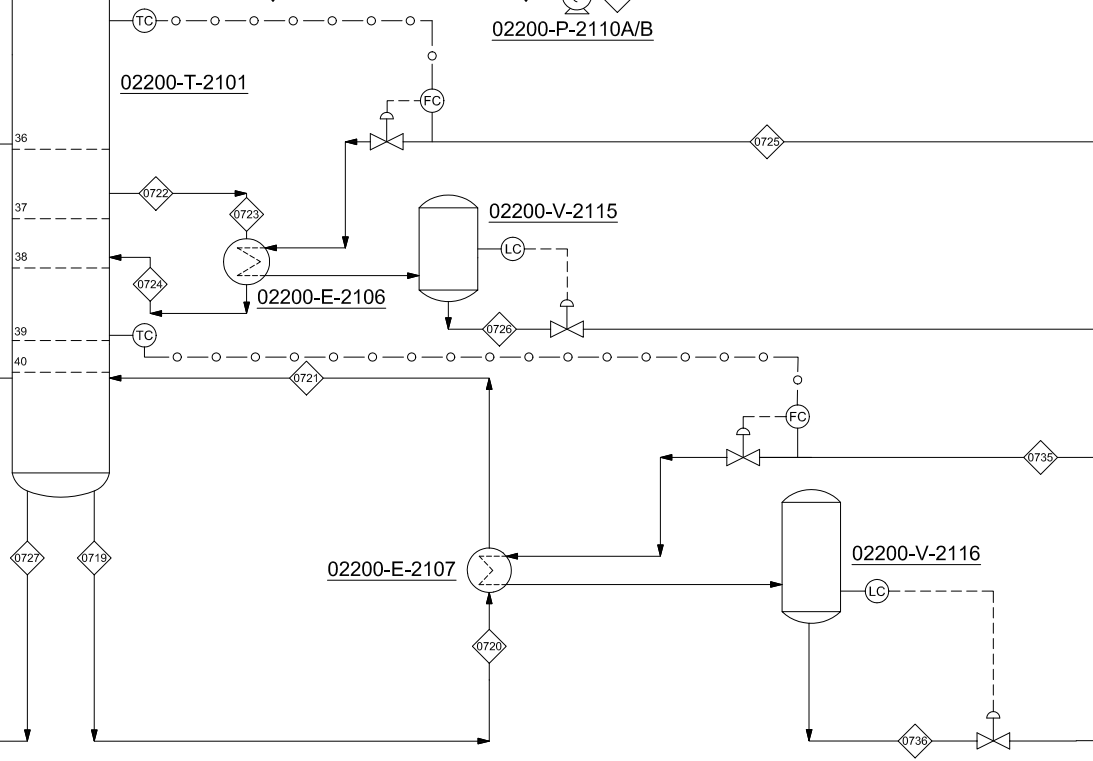

        烷基化脱异丁塔塔底再沸器用的2.2MPa蒸汽,侧线再沸器用的0.45MPa饱和蒸汽,正常两种蒸汽用量均为6t/h左右,两台卧式热虹吸再沸器蒸汽冷凝液进入凝结水罐后经控制阀排出。              目前侧线再沸器蒸汽流量和凝结水罐液位会突然大幅度波动,同时再沸器出口物流温度波动导致整个塔压、底温波动,波动严重时凝结水罐瞬间满罐,蒸汽流量会瞬间降低为零。不知道哪位海友遇到过此类情况?
        已判断出侧线再沸器管束有微量泄漏,塔内轻组分为异丁烷及微量正丁烷,塔压高于凝结水罐压力,不知道和泄漏是否有关。

也可能是厂区蒸汽压力波动,导致水罐液位满罐,从而影响塔的其他变量,蒸汽流量计排水后是否流量恢复正常?

hanlaowu318楼主 VIP会员 VIP会员 | 显示全部楼层       最后访问IP辽宁省
流量计没有问题,调整方法目前是手动开大液位调节阀,液位降低后,流量自然就恢复了。

鬼佬打工崽VIP会员 VIP会员 | 显示全部楼层       最后访问IP广东省
我的意思是流量计里都是水,不显示流量了,不是流量计坏了,还有你看趋势图,是满罐发生后,蒸汽流量就开始掉了吗
我之前也是做烷基化的,经验之谈,那个水罐一满,蒸汽肯定要波动了,一般都是蒸汽压力掉了,有时是先涨后掉
查看曲线液位上涨和流量下降几乎是同时,界区总管蒸汽压力也上涨,说明是波动影响了管网压力。如果是管网蒸汽影响的液位和流量应该是界区压力上涨流量应该也上涨才对。
是蒸汽管网压力波动影响了你的水罐,水罐水多了会影响你的蒸汽流量计,多排水就好了,如果是公司有锅炉车间烧蒸汽的话就叫他们把蒸汽压力调稳一点
