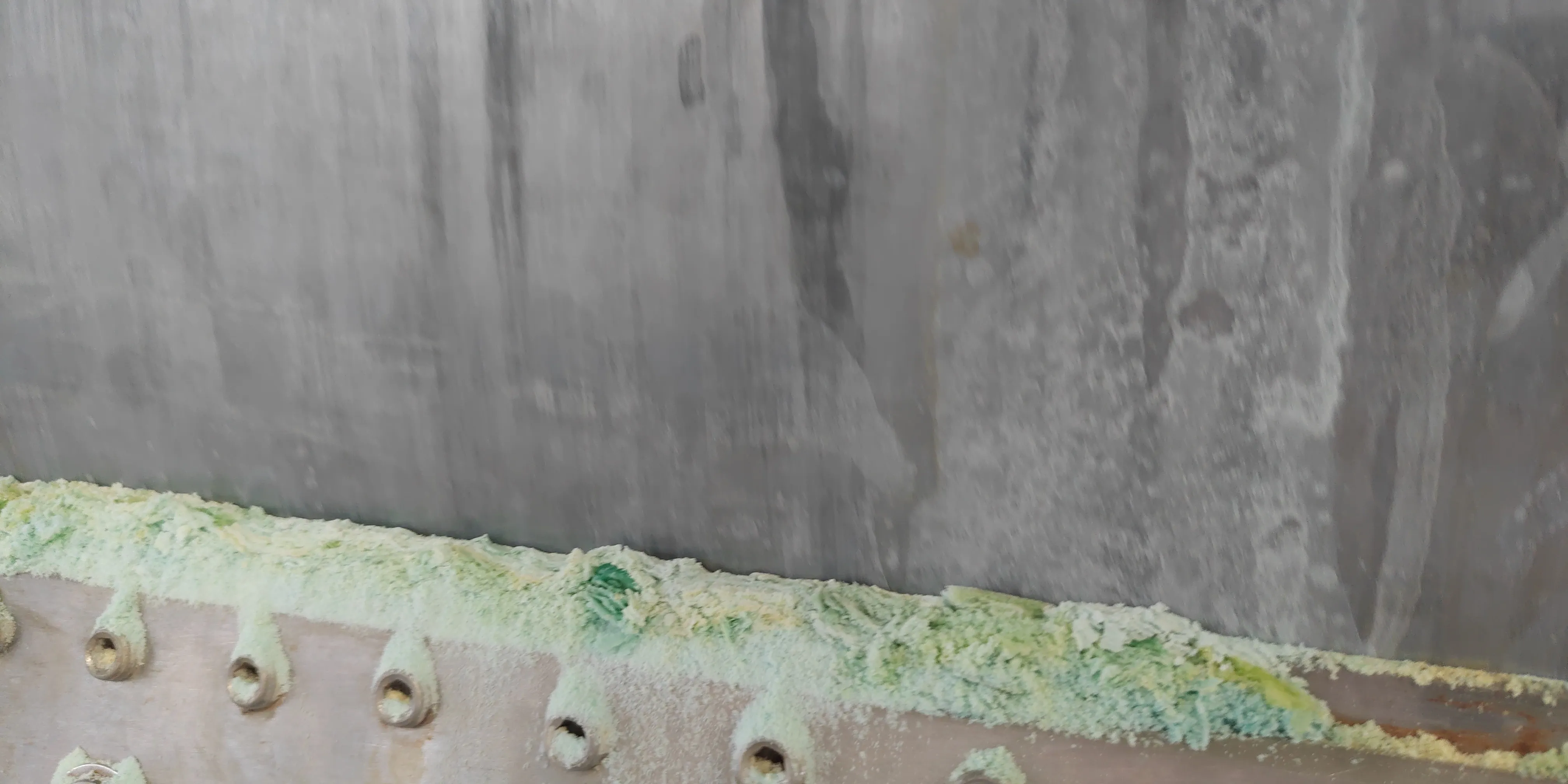

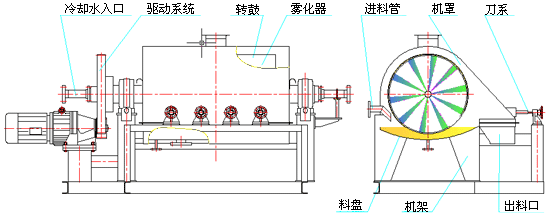

  一、工程概述
  此次设备采用的是滚筒刮板干燥机,干燥面积为30㎡;在我司滚筒筒体设计方面 ,筒体为卷制焊接结构,整体消除应力处理,确保使用中不发生热变形;同时根据使用工况恶劣性质,轴头可采用热套结构,比焊接结构**提高使用寿命;并配备特种设备压力容器合格证。动平衡G4 级以上。筒体表面采用镀硬铬工艺,硬度可达HRC65,用铬的特性提高零件的硬度、耐磨、耐温和耐蚀等性能。表面粗糙度可达镜面,且筒面跳动0.05mm 以内。
  二、设备概述
  滚筒刮板干燥机是附在回转的滚筒筒体上液相物料以热传导的方式进行连续操作的干燥设备。料液同布料装置在一定的转速回转的滚筒外壁上形成料膜,被连续通入的加热介质(水蒸汽或导热油)的热滚筒壁所加热,料膜被干燥后由刮刀刮下。
  三、杂盐母液干燥机特点
  滚筒精度高,热变形量少。滚筒焊接后整体经热消应处理,减少筒体变形,滚筒表面经粗车—精车—磨床加工,具有精度高,后期变形小的特点。
  使用寿命长,滚筒表面镀硬铬,表面硬度达到HRC60-65。确保滚筒长时间在刮刀磨擦下,表面磨损小,使用寿命长。
  刮刀系统系统可靠,采用气动压紧装置,具有压紧力可调、可控的特点,能根据物料粘附情况,及时调整刮刀状态。
  原料浓度控制系统,系统设置有底部原料浓度控制装置,运行时使底部料液浓度保持基本一致,防止由于浓度对系统运行产生的影响。
  滚筒刮板干燥机是一种内加热传导型转动连续干燥设备。旋转的滚筒通过其下部料槽,粘附着一厚度的料膜,热量通过管道输送至滚筒内壁,传导到滚筒外壁,再传导给料膜,使料膜中的湿得到蒸发、脱湿、使含湿分的物料得到干燥。干燥好的物料被装置在滚筒表面的刮刀铲离滚筒,到置于刮刀下方的螺旋输送器,通过螺旋输送器将干物料集中、包装。

进料要求?出料含水量?

一般为MVR、多效蒸发后段的浓缩液,含盐量是5-30%左右,硫酸钠、氯化钠母液等都适用。
蒸发出来的固化物的含水率为3-8%,蒸发的效果很强大。

您好,这是属于热传导性质的,热效率能高达80%
有实际案例,针对高盐母液,COD为5-30W+
