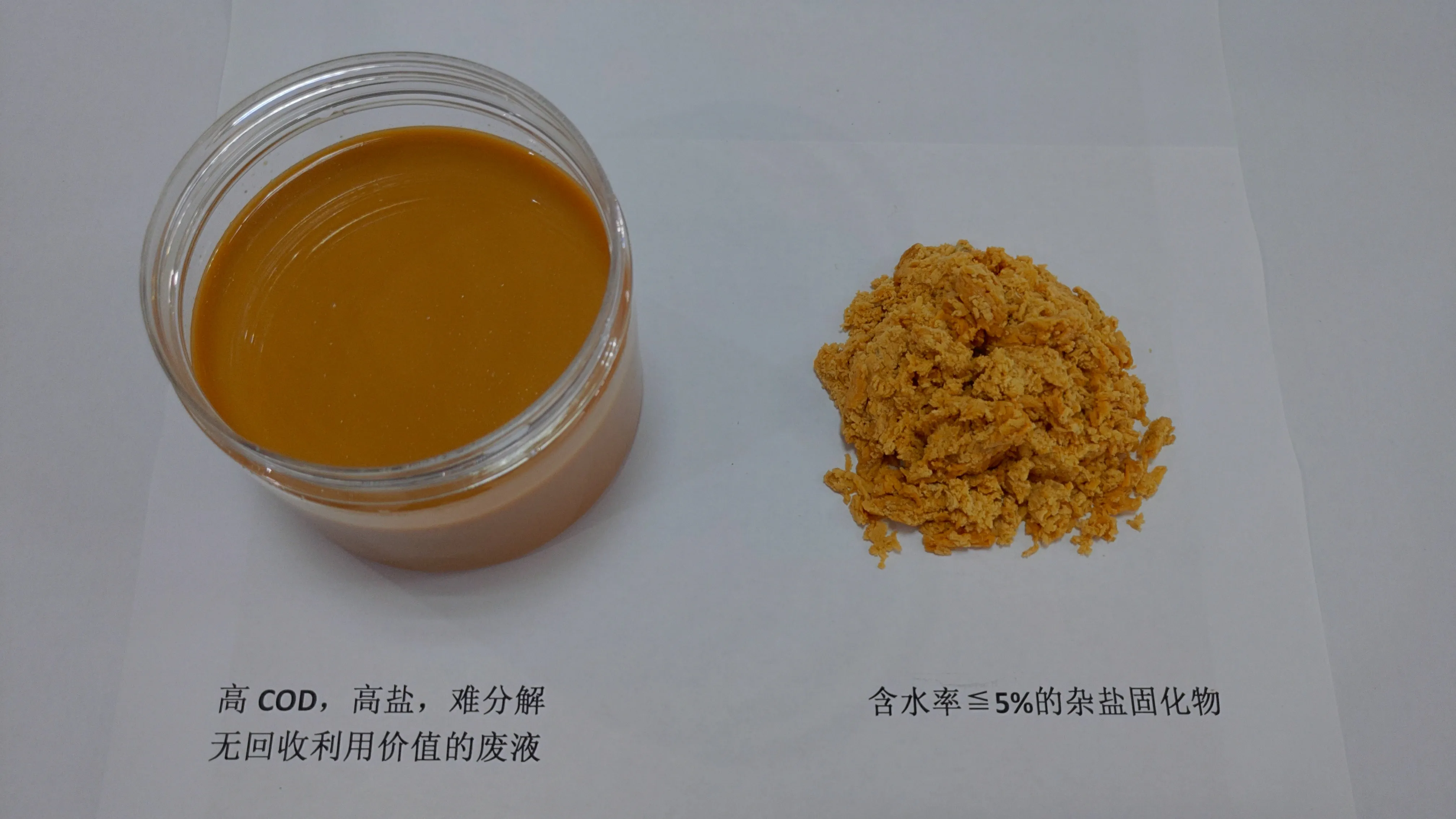

       高盐废水是指总溶解性固体大于3.5%的废水,并至少有计量以氯化钠表示的大于1%的质量分数,含有氯离子、钠离子和硫酸根离子等成分的无机盐,主要来源于制药、农药、煤化工等精细化工行业的零排放、盐析、精馏及膜分离等工段,其成分复杂、水质多变、处理难度大。
      目前,国内企业大多采用机械蒸汽再压缩技术(MVR)和多效蒸发对废液进行浓缩减量化,但高含盐废水中含有较多的高沸点有机物,在蒸发浓缩过程中这部分有机物并不能随水蒸汽挥发,也不能进入浓缩后结晶的固体盐中。因此,这些有机物残留在结晶母液中,母液富集过程中杂质离子逐渐增多,所得盐分品质会降低,故而需不定期外排母液减少杂质离子对盐分品质的干扰。

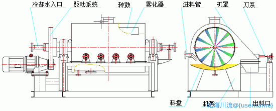

      针对目前这类残留母液,我司在现有工艺基础上,开发出一种杂盐母液废水减量干化的新工艺,该工艺使高盐废水经过多效或MVR连续浓缩蒸发,所产生的杂盐浓液通过滚筒刮板干燥机直接干燥处理。蒸发出的水气经过水膜除尘后排出。结合高盐高COD废水的特点,减少了杂盐废水的处置环节,使废水减量干化。

浓缩液回用是《零排放》的理想状态,但很多项目都会定期的外排一部分(实在是蒸不动的浓液,富集了有机物,氯化钠,硫酸an等)
利用母液干燥机,把蒸发系统中富含杂质的一部分废液干燥处理,那整个蒸发系统内的杂质就会减少很多,这样才更容易做出副产物,如”工业一等品”的硫酸钠/氯化钠/氯化铵等结晶盐。
母液干化做的是一个减量干化工艺,把浓缩液直接蒸发,比传统的喷雾处理能耗减少2/3。

就是滚筒干燥吧,你们这个刮刀是用的什么材质的?
