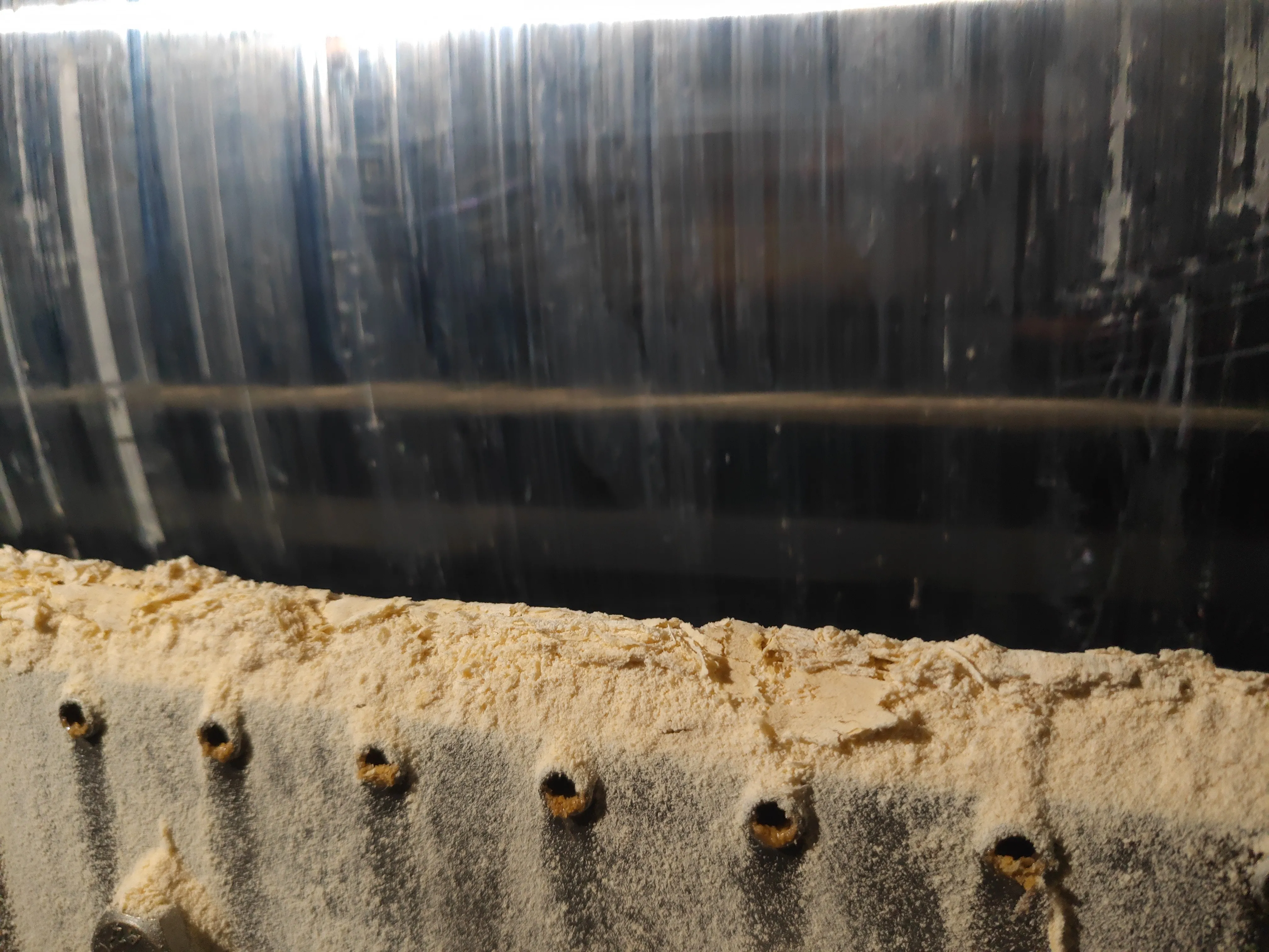

是的。新工艺解决了含盐废水的终端处理问题,得到固化盐,实现了真正意义上的高盐废水终端零排放。
可固废也是个问题

做的是减量干化,
把大质量的浓液干化为小质量的固废,给企业节约大量处置费用。
发表于 2021-2-24 21:15:23
可是所有的流程全得耗费,为何现在大部分企业并不乐意上这套装置  详情 回复 发表于 2021-2-25 18:39

做的是减量干化,

管道和反应器进料管采用机械密封还是迷宫密封?

母液干化的形式可能与您想的不同,是料液覆在滚筒表面进行干燥,并非是在一个容器中的那样。

与大家分享下,杂盐母液的干化效果

杂盐母液的干化效果

料液槽里会有结晶沉淀,怎么清理呢,如果固含量高的话会很快有结晶沉淀
