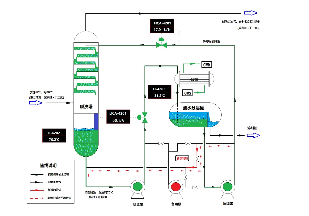

        今天跟大家分享一则化工行业关于解决离心泵气缚现象的小案例,与广大同行共同学习交流。文末奉上一张示意图,以便阅读理解。为了让更多的人能够看懂,文中写入了很多的名词解释和行业常识,显得十分啰嗦,望见谅。

我们的装置介绍:
  我们的生产装置里面有一个用碱液洗涤酸性油气的碱洗塔,在塔里面,凉的碱液(约30℃)自塔顶淋下,与自下而上的热油气逆向接触,两者发生酸碱中和反应并交换热量,在这个过程中,一部分油气冷凝下来,随着碱液一起流入塔釜(塔的底部),到达塔釜的时候碱液的温度大约会升高到70℃左右,然后由塔釜泵输送到一个循环水的换热器进行降温冷却,之后进入油水分层罐进行油水分离,下层的碱液通过碱液回流泵再打回碱洗塔顶部喷淋而下,循环使用;分离罐上层的油相自顶部溢流出去,进行回收。该装置有塔釜泵一台,回流泵一台,还有一台塔釜和回流共用的备用泵。回流泵的流量叫做回流量,也就是我在文中所说碱液的循环量,有流量计可以观察,塔釜泵的流量是碱液循环量和溶剂油含量的总和,没有具体的数据。

        有了忧虑之后,我们对塔釜泵的问题重新做了一次梳理:塔釜泵的额定流量为34m/h,前几年碱液循环量17t/h的时候,用一台泵就可以满足生产需要,现在开启了两台塔釜泵,气缚现象最严重的那一次,碱液的循环量却要被迫降低到4t/h,这是为什么?机泵没有问题,假如塔釜出料管线也没有问题,那就是物料的问题。物料的问题也很清晰,前面已经做了介绍:塔釜采出的物料中含有易汽化易挥发的溶剂油,容易导致机泵“不上量”;当碱液的循环量不变时,生产负荷越大则溶剂油的含量也越多。难道仅仅只是因为易挥发组分太多,从而限制了机泵的正常发挥?有了这样的猜测之后,自然就会想出应对的措施,我们从中选择了一个最简便易行的方案进行试验:连接了一根临时管线,从碱洗塔回流管线上引出少量冷却后的碱液(约3t/h),输送至碱洗塔塔釜的出料管线上,与塔釜采出的釜液进行混合,以降低塔釜采出物料的温度和溶剂油含量,希望此举能消除机泵的“气缚”现象。
        实验的结果非常理想:只用一台塔釜泵就能满足生产需要,而且,泵出口阀门全开之后泵压依然坚挺,压力从0.25Mpa涨到了0.4Mpa,碱液的循环量提升到17t/h ,观察了一个星期未出现气缚现象。
重新做出判断,并制定改造计划
        有了第二次的实验结果之后,我们基本上否决了之前的判断,道理很简单,如果真的是出料口堵了,在七天的观察期内,有很大的概率会再次堵塞,可是观察期内并没有发生,说明之前的判断很有可能是错误的。根据新的实验数据,我们计划在下次停车检修的时候增加一条DN25的不锈钢管线,长度约2米左右,并附带闸阀一枚用来控制流量。通过该管线,从碱洗塔回流管线上引出少量冷却后的碱液(约3t/h),依靠回流泵提供的压差送至碱洗塔塔釜的出料管线上,与塔釜采出的釜液进行混合。
预期效果分析
        这条管线投用之后:
1,通过冷料回流带来的降温和稀释作用可以弥补塔釜泵在选型方面的不足,消除机泵的“气缚”现象,使其输送能力得到正常的发挥。
2,可以停掉备用塔釜泵,使该泵处于真正的备用状态,以备不时之需。

奉上示意图一张
