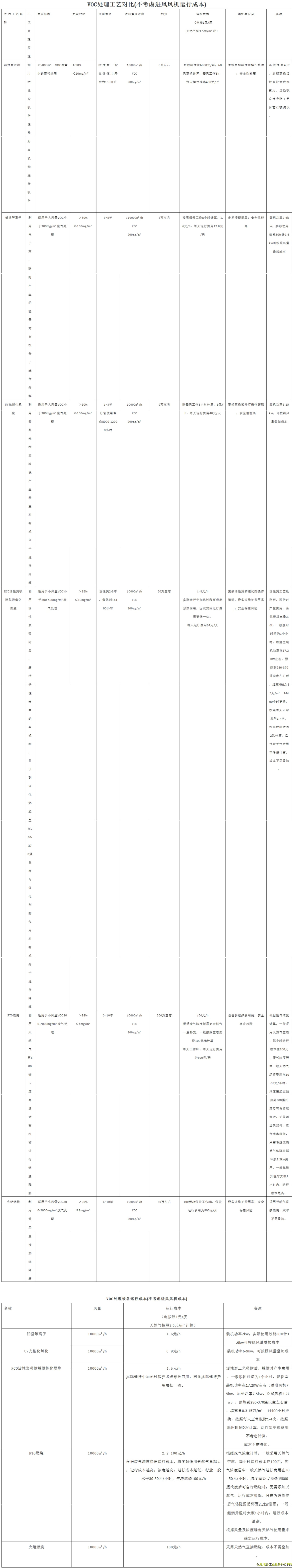

简之_myP89VIP会员 VIP会员 | 显示全部楼层       最后访问IP天津市
那基本就是提取和精制程序段的VOC了
制药行业因为成分原因,得分析之后才能选择怎么处理,当然这也属于机密问题。
简单给你找几张图,有个大概印象就好了。
至于成本,这个需要核算的,随口一说会误导你。
